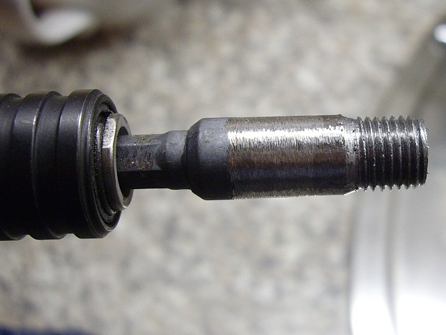

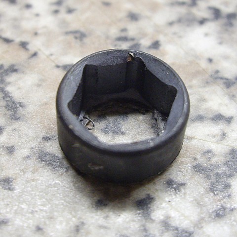

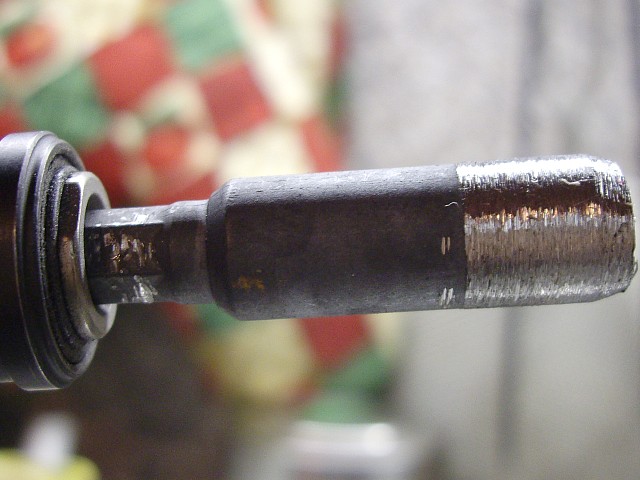

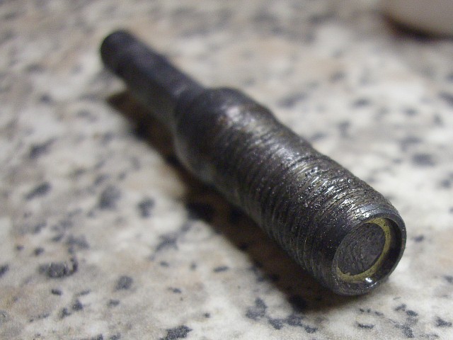

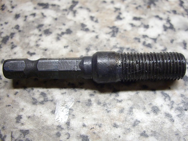

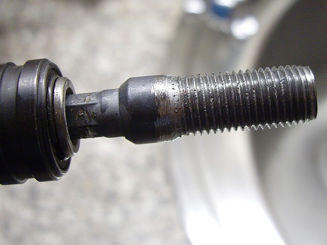

ещё вариант изготовления. Куплен адаптер Skrab для глухарей. 32 р. Используется внешний диаметр около 10 мм (10,5), который имеет средняя часть.
  1. Отпуск.
  2. Отрезание головки ножовкой по металлу.
  3. Стачивание торца и выступающей части на конце до диаметра 10 мм. Лучше небольшую фаску на конце сделать, чтобы плашка затягивала уверенно. Стачивал на точиле вращая в гайковёрте в противонаправлении камню.
  4. Нарезка резьбы плашкой. С маслом.
  5. Прогон резьбы с другой стороны плашки.
  6. Закалка в холодной воде. Ну и всё, в общем.

2n-p-n а в таком распространённом патрончике на стороне"хвоста",обратной шестиграннику1/4, какая резьба? размер не 1/4" -не знаете??? а то не плохо-бы подошёл проксоновский малюсенький ключевой патрончик....если футорку 3/8:1/4 раздобыть... http://www.proxxon-msk.ru/electro-html/28128.htm вот об таком "быстрозажимном" речь (бывает фитовский,мистерлоговский, да даже бошевский) :
n-p-n
n-p-n
Регистрация: 19.03.2007
Сообщений: 16598
24.11.2009 в 18:01:00
2 BOGA в таком патроне с адаптером на 1/4" резьба дюймовая. Я не смог опознать, шаг очень крупный. Сейчас померяю метрическим шагомером... 1,25 примерно. Диаметр 6,35 мм (1/4")
BOGA
BOGA
Сообщений: 1971
24.11.2009 в 18:54:59
судя по-всему придётся резьборезаньем заняться...футорку нужную мастырить ну да не в-первой:) спасибо!
