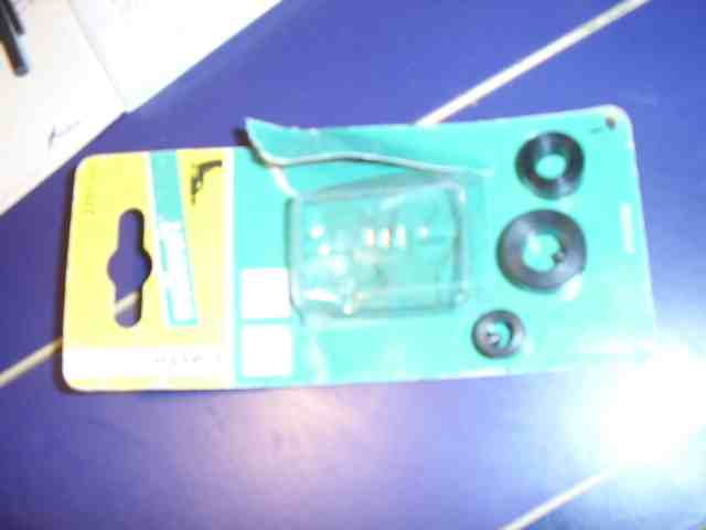

Vasskarr написал : подобрать центровочное сверло, которое предлагает Викторыч, по нужному диаметру
Как это даст фиксированную глубину погружения шляпки самореза? Таким сверлом можно и насквозь просверлить фанеру - не заметишь.
Однозаходный зенкер у меня есть - не нравится. Он только по совсем мягкому хорош. Лучше всего 3-хзаходный HSS. Его хоть не колбасит в отверстии.
P.S. Чуть не забыл. Если кольцо, то уж лучше металлическое с болтом. Есть и такие. Ограничитель для сверла. Тот же Вольфкрафт выпускает...

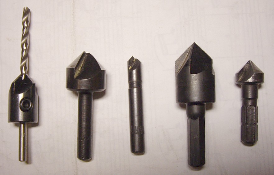

n-p-n написал : P.S. Чуть не забыл. Если кольцо, то уж лучше металлическое с болтом. Есть и такие. Ограничитель для сверла. Тот же Вольфкрафт выпускает...
Вы такие имеете ввиду. А для дерева мне больше нравятся зенкера в нижнем ряду пять граней. С ув.Leo

18.01.2008 в 23:41:30
2 leoruzin ну да, кольцо с винтом. Можно и самому изготовить из подходящей трубки или втулки. 5-тизаходный тоже есть, но он не очень добротный у меня. «Центроинструмент». :(

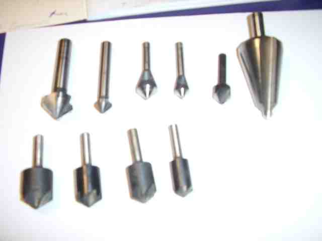

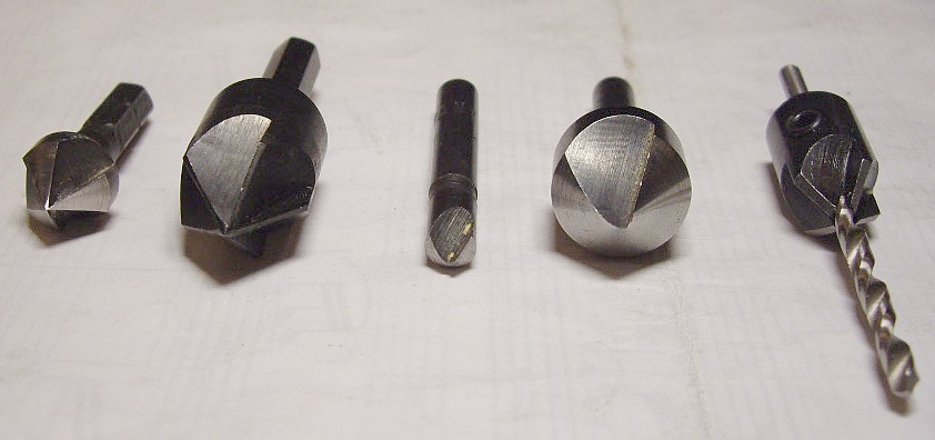

19.01.2008 в 17:33:09
2 Vasskarr вот такая у меня теперь коллекция. Ещё есть 2 5-ти заходных, как один на снимке, но другого диаметра. Из одного из которых я сделал вал для патрончика Проксон. Фото вала тоже прилагаю. И ещё есть 2 ручных зенкера. Один - вольфкрафтовский, другой самодельный из сверла. Батя делал, когда ещё был жив. Теперь оба мои.
