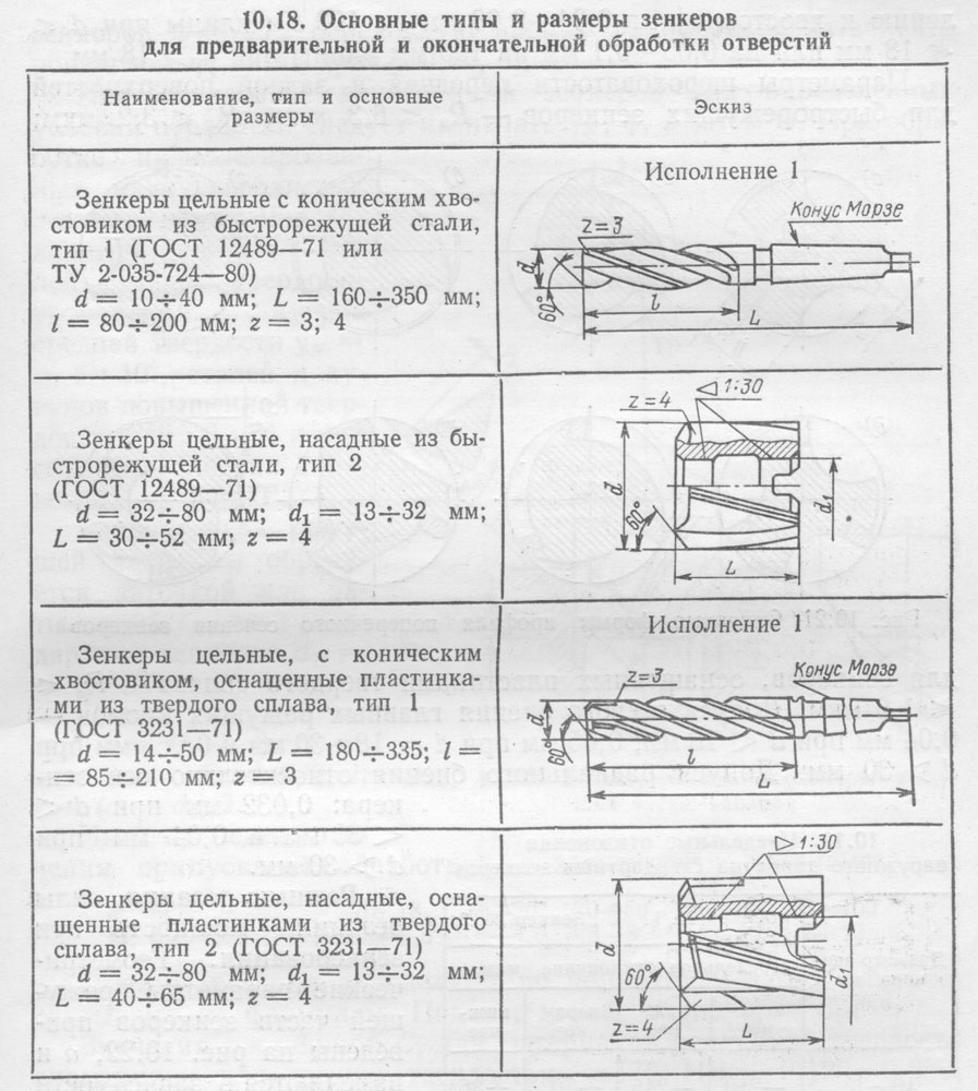

2n-p-n Спасибо за ссылки! Вот что я узнал ;)
Зенковка - многолезвийный режущий инструмент для обработки деталей с целью получения конических или цилиндрических углублений, опорных плоскостей вокруг ... www.finam.ru/dictionary/wordf0136800024/default.asp?n=1
Зенкер - металлорежущий инструмент, предназначенный для чистовой обработки стенок отверстий — зенкерования. В отличие от сверла зенкер обычно имеет от 3 до ... intechprom.ru/content/view/65/263/
Так что инструмент для обработки углубления под "потай" - зенковка.

2 Shprot по приведённым ссылкам весело получается. Зенкер - для чистовой обработки стенок отверстий Зенковка - для снятия фасок на отверстиях ;) Ладно, нехай будет зенковка! :) Я, типо, добросовестный приобретатель: купил зенковки под именем зенкеров! Надувательство! :)

Kamikaze написал : Зенкер - металлорежущий инструмент, предназначенный для чистовой обработки стенок отверстий — зенкерования. В отличие от сверла зенкер обычно имеет от 3 до ... intechprom.ru/content/view/65/263/
Больше это описание подходит для развертки.

n-p-n написал : Зенкер - для чистовой обработки стенок отверстий Зенковка - для снятия фасок на отверстиях
Не совсем так.
Зенкером обрабатывают не только стенки отверстий, но частентко и их дно, если таковое есть. Зенкер не совсем для чистовой обработки отверстий. Дело в том, что после сверла идёт зенкер, а после зенкера, окончательно режутся отвестия развёткой, и даже больше - развёртки часто бывают комплектными, как метчики. Т.е. сначала прогоняется первый номер (черновая), потом второй номер (чистовая), а бывает даже и три штуки в комплекте (черновая, получистовая и чистовая). Зенковка - это разновидность зенкера, т.е. это зенкер с коническими или фасонными кромками на торце. Т.е. наличие на многолезвийном инструменте конических перьев - это не признак зенковки. Например, сушествуют конические развёртки, предназначенные для раворачивания инструментальных конусов в шпинделях (конусы Морзе и д.р.) и развёртки для разворачивания отверсний под фиксирующие конические штифты.
Так что покупка зенковки под именем зенкер - это вполне законное время припровождение, а вот обратная процедура - может быть справедливой не всегда.

Shprot написал : Если под шуруп углубление делать, то зенковать, а если стенки финишно выводить, то зенкеровать?
Именно так.
marat_k написал : Больше это описание подходит для развертки.
Угу. Правильней сказать про зенкер - для получистовой обработки.
tsn написал : Зенкером обрабатывают не только стенки отверстий, но частентко и их дно, если таковое есть.
Не знал. Не видал зенкоров с торцевыми режищими кромками. Обычный зенкер
таковых не имеет и не способен просверлить отверстие - только "раззенкеровать" имеющееся.
tsn написал : Зенковка - это разновидность зенкера, т.е. это зенкер с коническими или фасонными кромками на торце.
Не буду спорить, по крайней мере, по названию похожи. К тому же есть зенкеры для формирования ступенчатых отверстий, тут есть некоторая общность с зенковками. Хотя цековка - разновидность зенковки - ближе к торцевой (концевой) фрезе во время врезания.
tsn написал : Например, сушествуют конические развёртки, предназначенные для раворачивания инструментальных конусов
Конечно, но согласитесь, что с формированием углубления под потай этот процесс имеет слишком мало общего.

Kamikaze написал : Конечно, но согласитесь, что с формированием углубления под потай этот процесс имеет слишком мало общего.
Конечно, мало, но это написано для того, чтобы люди в поисках зенковок не нахватались развёрток.
Kamikaze написал : Не знал. Не видал зенкоров с торцевыми режищими кромками. Обычный зенкер
Так зенкер не сверлит, а формирует в том числе и дно после сверление (глухого, не сквозного). Зенкер сверлить не может по тому, что его задача формировать точное по направлению отверстие. Его тело при этом должно быть жёстким. Это значит, что стержень не может иметь глубоких шнеков, способных обеспечить удаление срезаемого материала из зоны резания. По этому предварительное сверление проводится сверлом (которое имеет шнеки достаточного объёма, но имеет малую жёсткость, т.е. способно гнуться и уходить от нужного направления), после сверла отверстие формируется зенкером, а дальше, если есть необходимость, используется развёртка или расточка на станке. А торцевые кромки есть на многих зенкерах, но они не на весь диаметр зенкера. Ведь зенкер работает с увеличением диаметра исходного отверстия и ему приходится резать и в осевом направлении. Иногда эти кромки угловые, если не требуется цековка дна, а если пребуется, то угловые фаски на режущих кромках едва заметны.

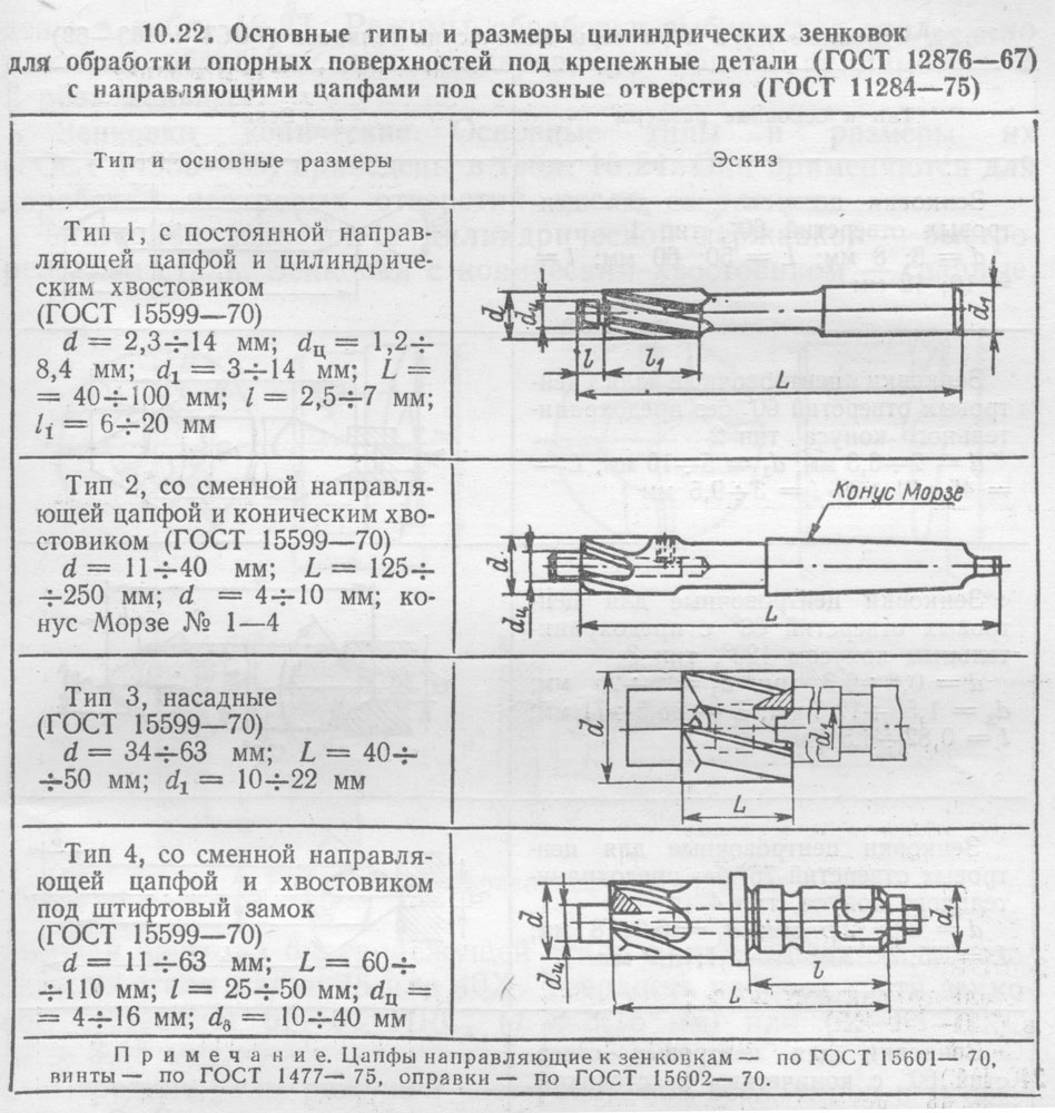

Поправка. инструмент, для выполнения ступенчатых отверстий, например под болты с внутренним шестигранником называется "зенковка цилиндрическая". Инструмент для выполнения конических (в частности под винт "в потай") отверстий называется "зенковка коническая".

Вот эти зенковки цилиндрические в народе и называют "цековками".
Они формируют место для утопленой в поверхности головки винта. Однако само крепёжное отвертие они не формируют, а уже используют готовое для направления инструмента.
