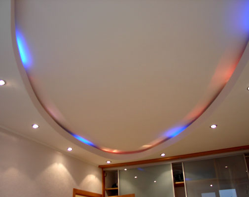

хочу сделать овальный потолок с подсветкой...Что мне нужно купить и где найти гибкие плинтуса(чтобы спрятать подсветку)? Сталкиваюсь впервые! Вот фото потолка, который хотелось бы и мне...

2Dr.hustla На Вашем фото фигурный потолок без плинтуса
02.03.2009 в 18:18:39
Я про тот плинтус, куда прячутся лампы, чтобы их не было видно!

на картинке лампы спрятаны за выступ короба гипрока, технически это несколько сложнее чем сделать короб в сечеии с прямым углом, к которому обычно на жидкие гвозди и саморезы ( с последующей шпаклёвкой) крепится полиуретановые плинтуса (галтели), выбор их огромен, есть как жесткие, так и гибкие. радиус сгиба как правило зависит от ширины плинтуса. За него и прячется подсветка
