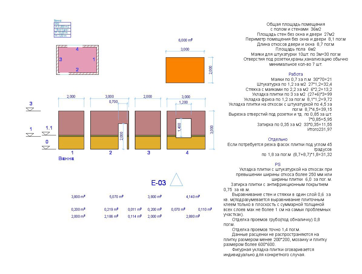

с заказчиками приходится работать по разному.Чаще оговариваю конкретную сумму за предлагаемую работу,иногда приходится эту же работу разбивать на отдельные операции и так вести диалог.При разбивке, кстати говоря чаще дороже получается,т.к всего не предусмотришь.Плиточные работы разбил на отдельные операции.Взгляните и раскритикуйте.У меня они в рублях,здесь в условном коэффициенте,так как для разных регионов они будут разными.При выборе в качестве const 100р.(или любой другой суммы)для всего списка на выходе получаю стоимость работы
Doca
Doca
Регистрация: 29.10.2006
Сообщений: 1819
27.01.2008 в 21:30:14
не видно нифига на картинке
PriZrak
PriZrak
Регистрация: 08.10.2007
Новокубанск
Сообщений: 2329
27.01.2008 в 21:50:07
Попробуем так.Всего конечно не учтешь.
