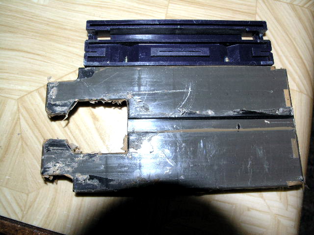

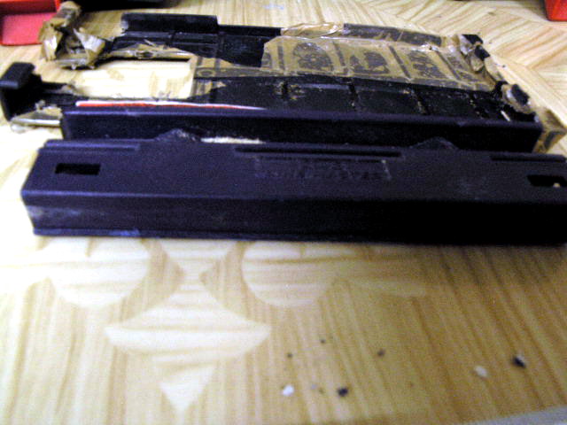

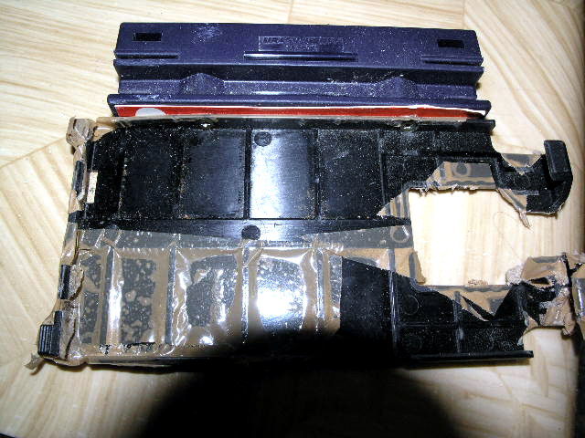

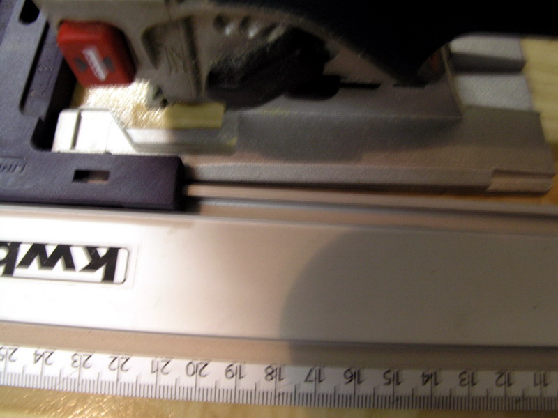

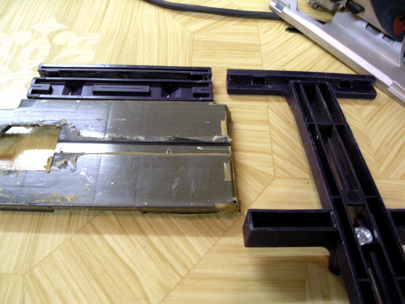

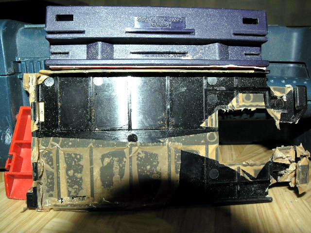

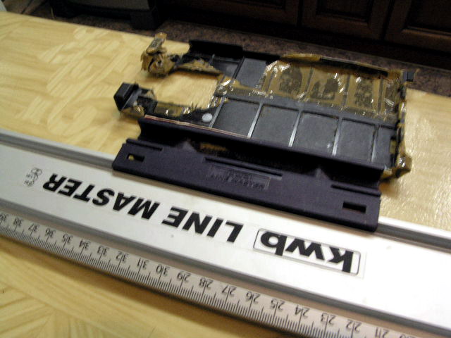

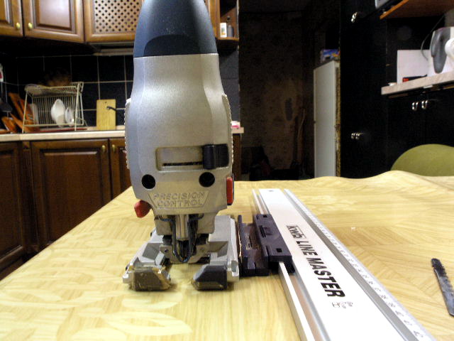

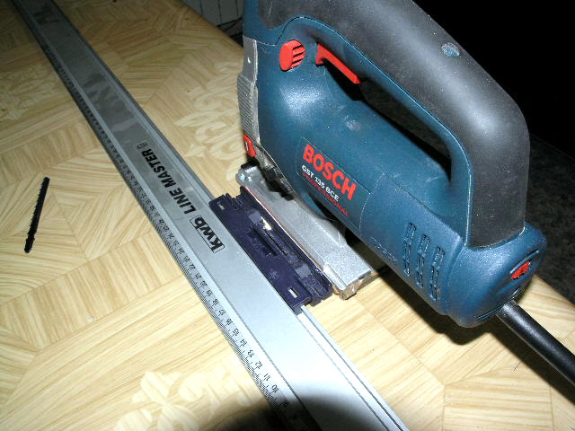

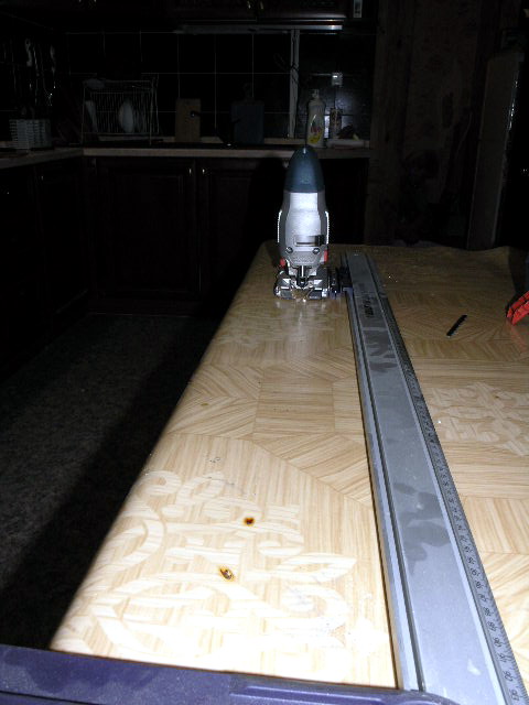

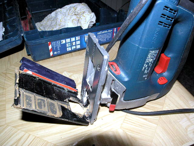

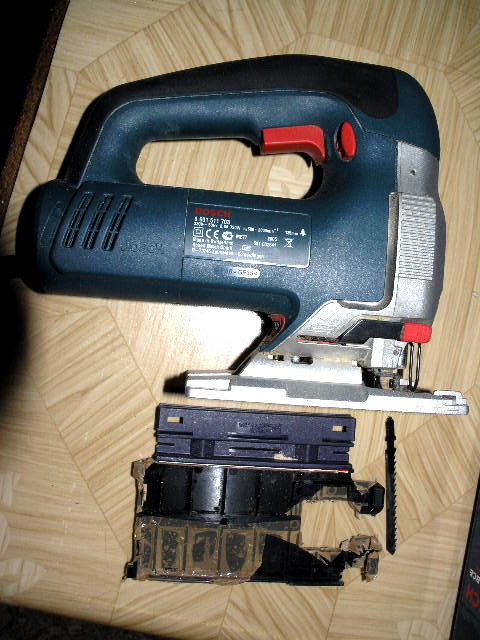

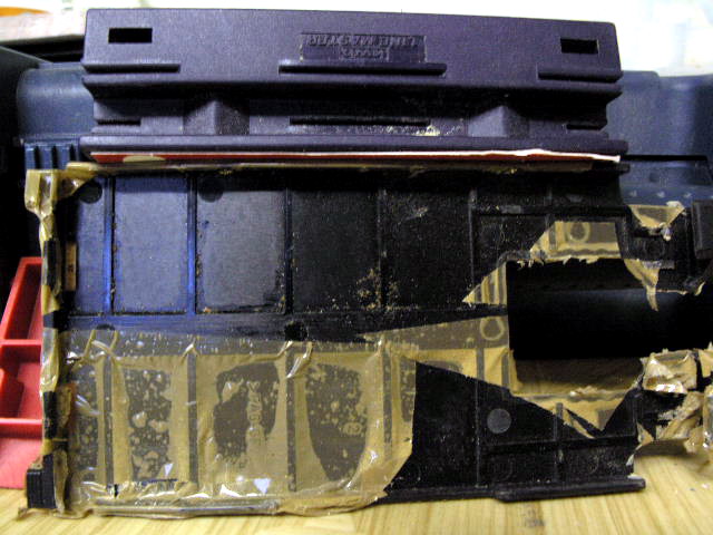

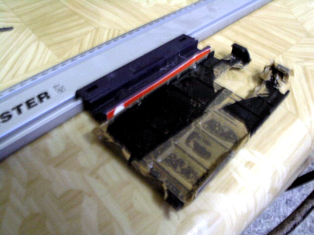

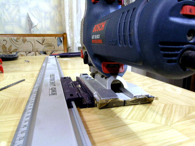

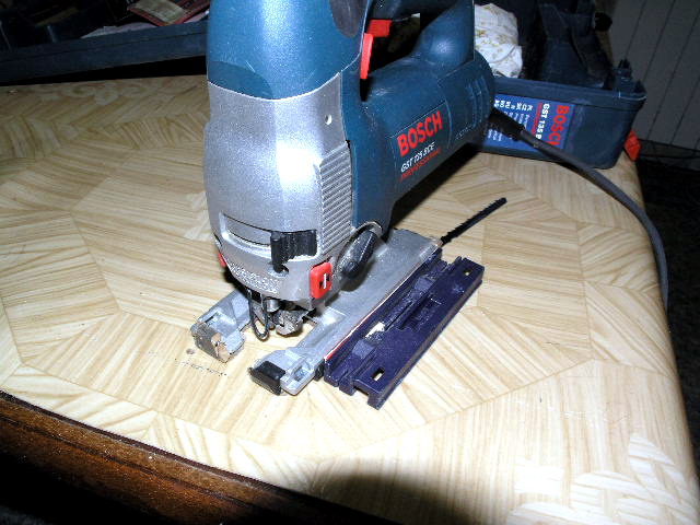

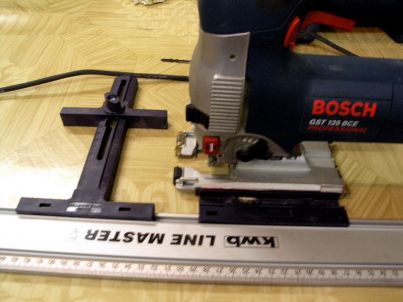

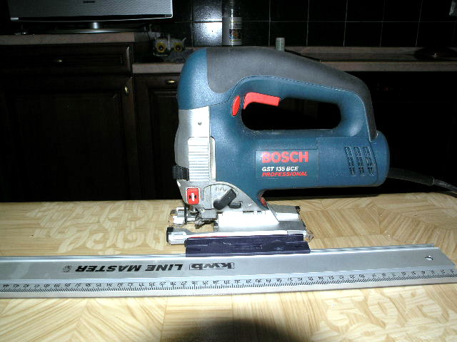

Никак меня не устроила в лм приспособа для крепления лобзика . На фоне остальных свойств набора просто позор. Из имеющегося в комплекте к лобзику вкладыша для защиты поверхности для царапин и штатной направляющей для ножа от лм. сколхозил свой кондуктор. Получилось очень удачно . С помощью этой приспособы сварганил 5 метровый шкаф встроеный . Ни одного реза не делал на циркулярке . Про фрезер и не знал тогда . Кромку клеил прямо на рез лобзика . Даже не возникало вопроса что поверхность неровная . Выкладываю фото . Надеюсь кому то пригодиться . ЧТо непонятно с удовольствием отвечу.

мне кажется все понятно и логично ..

27.01.2008 в 00:32:12
работать как обычно по линеечке .

27.01.2008 в 00:38:22

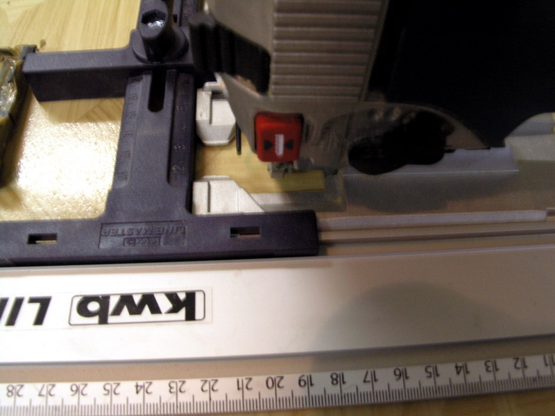

кстати что интересно . Получилось случайно: от линии реза прикладываю штатную линейку ЛМ и с обратной стороны получается точная линия установки линейки под струбцины и когда на нее предвинешь край -пилка точно попадает на рез

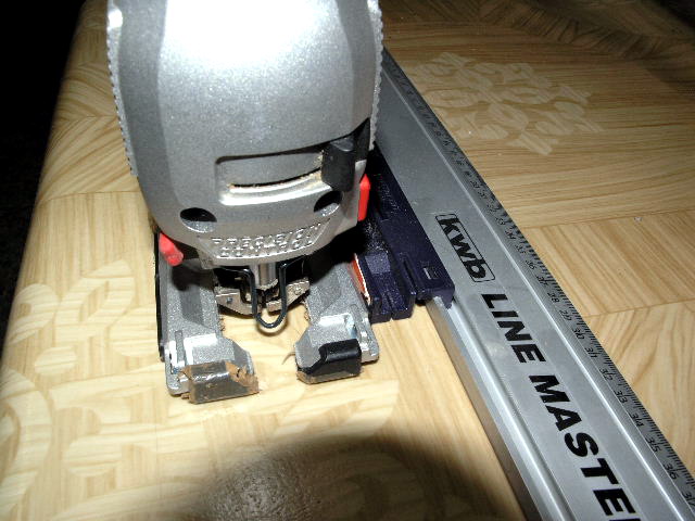

27.01.2008 в 12:15:58

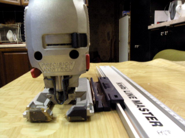

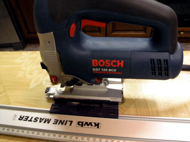

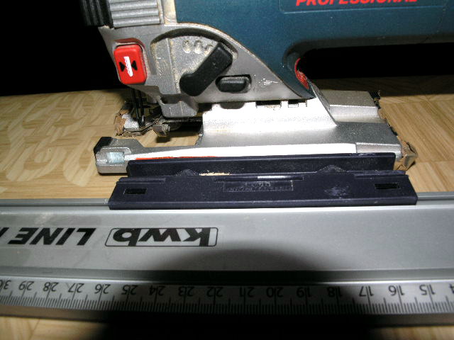

Пробовал я пилить своим штурмом по линейке ни фика не получается. Рез уходит вправо. При внимательном рассмотрении оказалось что пилка закрепляется криво и ничто там не исправишь :(

Скажите, пожалуйста, а зачем скотч и кусок картонки на "приборе"? Спасибо.

ac_52 написал :
ac_52 написал : Скажите, пожалуйста, а зачем скотч и кусок картонки на "приборе"? Спасибо. __________________ С уважением, Александр.
1 . ну скотчем чайник хотел улучшить скользящие свойства поверхности в порыве самосовершенствования . Субъективно улучшил .
  1. Кусок картона вставлен чайником чтобы компенсировать фаску на боковой грани направляющей для резака от Line master/ Буржуи придали ей более эстетический (на их взгляд ) вид , чем чуть было не испортили мне все дело .. Толщина картона определена самым ортодоксальным научным методом и самым безапеллиционным - эмперическим ..

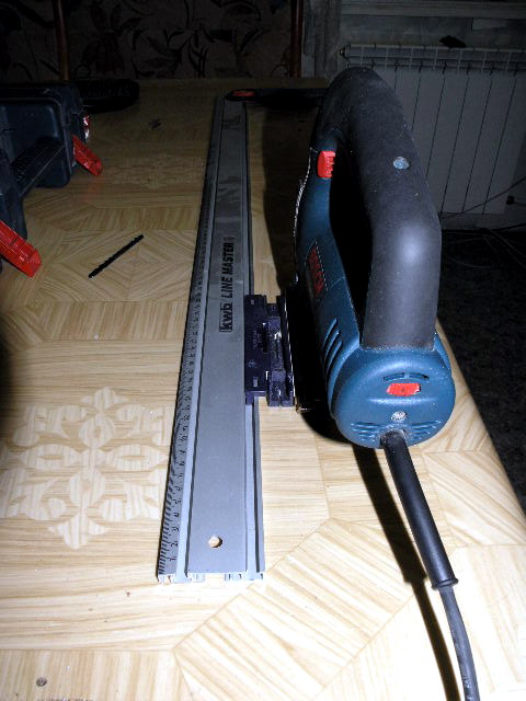

28.01.2008 в 00:34:23

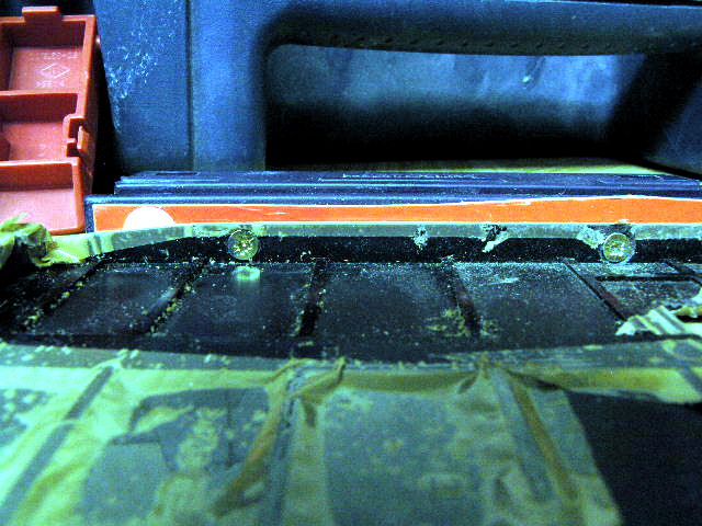

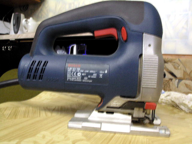

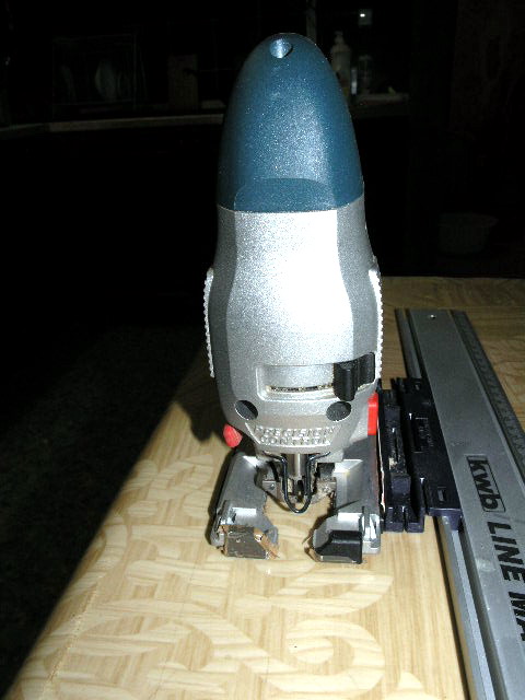

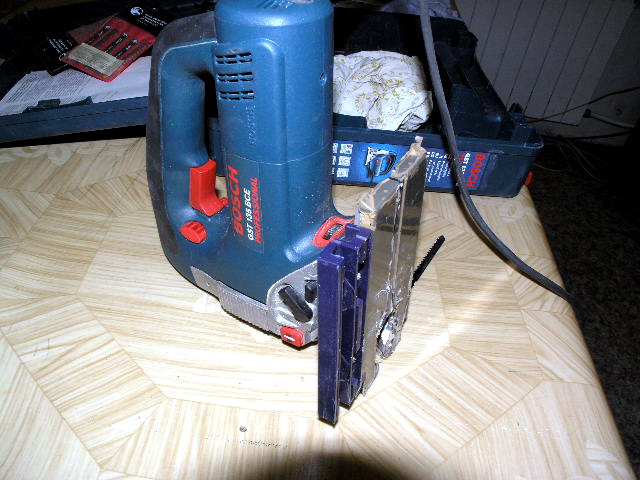

Судя по колличеству просмотров фото 3и 4 не все поняли что там : показан неустранимый люфт лобзика относительно линейки при использовании штатного кондуктора Line master

ZER написал : Никак меня не устроила в лм приспособа для крепления лобзика
Я правильно понимаю, что, если использовать 2 приспособы (спереди и сзади), то проблема неустранимого люфта будет решена?
