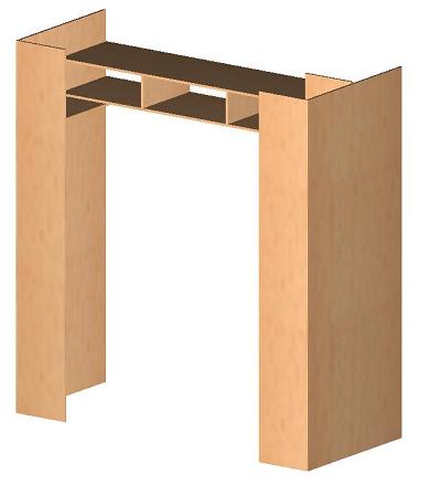

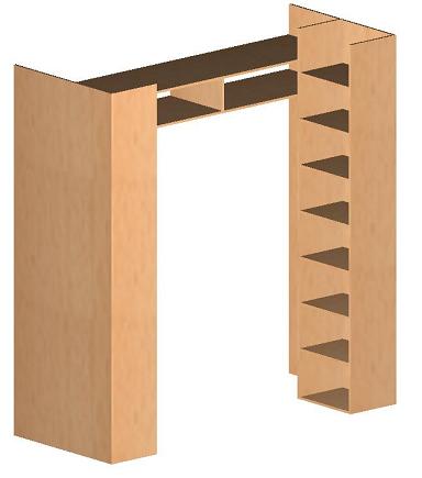

Пройдясь по фирмам которые делают шкафы на заказ, я малёк ошалел от цен за их услуги. Так как руки более или менее нормальные, решился сделать самостоятельно.
Добрый поисковик вывел меня на этот замечательный сайт, и тут-то в голове окончательно укрепилось, что всё что смогу сделать (из мебели) буду делать сам. И так, ближе к делу.
Хочется сделать втроенный шкаф (пока без дверей) в нише. размеры высота - 2660
ширина - 2550 глубина -от 1040 до 1110
рисовал в базис мебельщик 7
в процессе возникли вопросы: :help
1) какой лучше взять материал и толщину? в расщётах брал - лдсп 18мм (Kronopol), хотя есть желание сделать из меб. щита - только не поведёт ли его, ведь две стенки получатся довольно больших размеров. 2) что скажете по поводу кромки и фазки. я понимаю что доработки лобзиком все равно потребуется - просто хочется свести это к минимуму.

на мой взгляд антресоль черезчур широкая.
Maks13 написал : ведь две стенки получатся довольно больших размеров.
если шкаф в нише,зачем тогда стенки боковые?
Maks13 написал : то скажете по поводу кромки и фазки
ене совсем понял,что Вы имеете ввиду.конкретизируйте.

Если руки нормальные и есть автомобиль - то все остальное не проблема. Автомобиль, увы, нужен - без него таскать панели для стенок и полок, мягко говоря, неуютно. Так что дрель в руки - и за дело. Собственно по вопросам: Материал - ДСП-18 вполне прочная штука для шкафов. Но только для небольших пролетов. Полку шириной больше метра я бы делать из нее не стал. Мебельный щит - тоже дело хорошее. Хотя он толще и дороже. Кромку на ДСП можно заказать там же, где есть распил ДСП. Дополнительные деньги небольшие, но жизнь облегчается. По рисунку не очень понятно - зачем такой промежуток между боковыми вертикальными конструкциями. Там что - проход или окно? Надо как-то уточнить ТЗ. Еще рекомендую подумать о том, на какой срок ставится конструкция, и возможно ли ее перемещение по квартире (хотя бы временное, хотя бы теоретически). От этого зависит, нужно ли делать ее разборной или неразборной, и какого размера должны быть элементы. А то ведь если вдруг шкаф придется подвинуть, а он в дверь не пролезает - то будут проблемы. Ну и напоследок - немного хвастовства. Года полтора назад я почитал этот форум, набрался смелости и сотворил вот это: http://grig-siren.livejournal.com/15217.html.

Прошу прощения что не дописал тз. Там раньше был чулан, во время ремонта - стенка, между чуланом и комнатой 2700х2500 просто рухнула, она держалась с одной стороны на трех арматуринах (на расстоянии 10 см друг от друга), остальное это пакля с краской. Стена держалась только за сщет старого шкафа - вот такие дела. В замен той стены, сделали так сказать - нечно из гипсокартона (уж лучше-б не делали) На картинке красным показано, как раньше стояла стена, зелёным как сейчас из гипсокартона.
Сообщение от Pitbul на мой взгляд антресоль черезчур широкая.
Согласен, антресоль получается по ширине 550мм - просто коробки в которые прывыкли всё складывать имеют размеры 350х500
Сообщение от Pitbul если шкаф в нише,зачем тогда стенки боковые?
там стены гипсовые - сложно закрепить что нибуть, особливо трубу для вешалки.
Сообщение от Григорий Кромку на ДСП можно заказать там же, где есть распил
А какой надо делать отступ на эту самую кромку? Сам шкаф его небуду, я чуток погодя поставлю дверцы - но двигать, ни-ни. Спасибо что успокоили , по поводу материала - буду делать из 18мм, что касается большого пролёта, то я его малёк обыграю и пролёт уменьшится в два раза.

Вот теперь многое становится понятным. И можно вести более предметный разговор. Я бы сделал так. По той стене, которая 2550 мм, поставил бы шкаф на всю ширину и высоту пространства и глубиной 600 мм. Причем, поскольку ширина большая, я бы разделил его вертикальными стенками на 3 или 4 секции. Высота тоже большая, так что в каждой секции понадобятся 2-3 каркасные полки. Двери - либо раздвижные купейные, либо распашные шириной 400-550 мм на створку. Для визуального увеличения пространства можно сделать двери (средние створки) с зеркальными вставками. Оставшееся пространство между шкафом и выступами - либо не заполнять ничем (ибо створки должны как-то открываться), либо поставить узкие открытые стеллажи, чтобы они не сильно выступали наружу, не портили обзор и не мешали подходу к шкафу.
