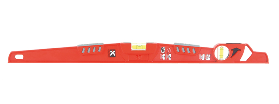

Палецкий написал : Эх, ребята, держал я пару лет тому в руках израильский уровень для плиточника...то была стоящая вещь! Т-образный алюминиевый сплав, сверху накладки, по которым можно наносить легкие удары при монтаже плитки, но самый перл- это глазок вертикали. В глазок встроено зеркало и наблюдать за пузырьком есть возможность в фас и профиль. Никаких регулировок нет...все замоноличено и идеально выставлено. Хозяин уровня заявил, что отдал за него 50 баксов.
Купил недавно такой. Спечиально чтобы плитку класть. Kapro Shark 60см - где-то 940 российских рублей. Блин, а я-то думал - зачем ему резиновые вставки - а вот ведь долбить по ним можно молотком! (интересно, кто использует молоток для укладки плитки? рабочий инструмент плиточника - киянка)

2sraider Может, я что-то не понял, но про молоток ничего не говорил :) Ну как в работе такой уровень? Как настроен?

Спасибо sraider за название этого чудо уровня. Вот и фотка подоспела. Правда, тот , что я держал был по-меньше

Палецкий написал : Может, я что-то не понял, но про молоток ничего не говорил Ну как в работе такой уровень? Как настроен?
я про то, что если колотить киянкой - то и резиновые накладки не нужны. а раз они есть - видимо расчитывали на молоток.
настроен он идеально, в магазине взял несколько уровней чтобы выбрать из них наиболее точный. выбрать не получилось - все они как близнецы братья настроены одинаково точно. возможностей для ручной подстройки нет, да и видимо не нужно.
плитку только начал класть - пока вроде все нормально. больше всего интересно как он выдержит постоянную влагу и оттирание от него плиточного клея (пару раз забывал его сразу помыть)

Палецкий написал : Ну как в работе такой уровень? Как настроен?
Сейчас довольно много их на рынках в Москве. Вполне приличный уровень. Вроде не врёт. Другое дело, что он 1мм на метр. Есть 0,5, но они не противоударные. Жалко, что нет 0,25 или точнее. Кстати, этот параметр, почему то ни кто не обсуждает. Стучать по уровню, считаю моветоном. Это всё же измерительный инструмент.

Doroteja написал : Другое дело, что он 1мм на метр.
Не может быть! Изготовитель утверждает 0,5мм на метр http://www.kapro.com/Product.asp?cat_id=7&parent=2&id=12
пишут что 0,5 на м
Doroteja написал : Красный, на сколько я помню.
они вроде все красные у Kapro. такой

кстати, а ведь реально молоток нарисован! ;)
