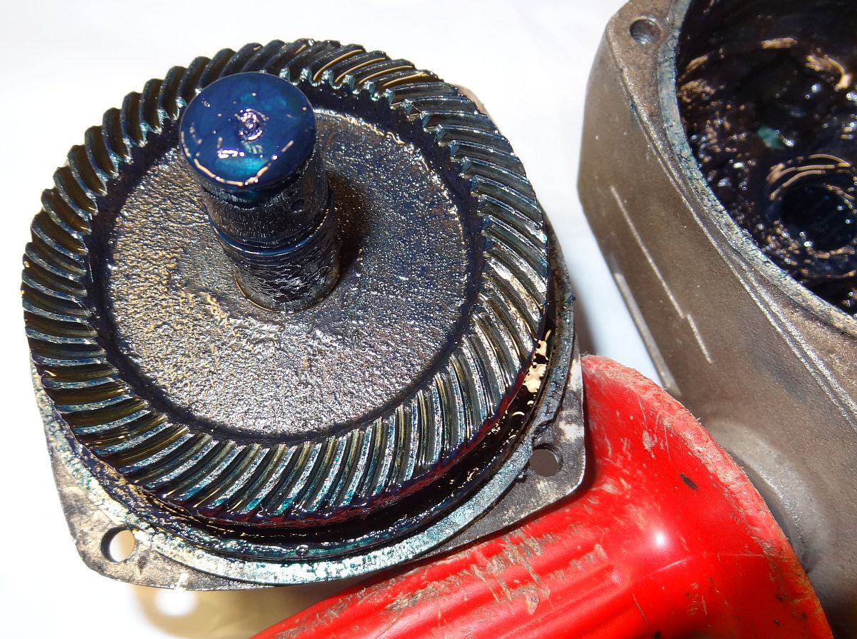

Во... сначала подумал - не в ту тему попал, в перфораторы... :) ... Порошковые... не порошковые... У большинства "настоящих китайцев" зуб нарезан, не помогает что-то... Вот Макита с нарезаным зубом:
Вот Файн с порошковым:
Файн как-то веселее выглядит...:)
Несмотря на мудрёную примочку у Макиты. Могу, правда, и обратные примеры привести.

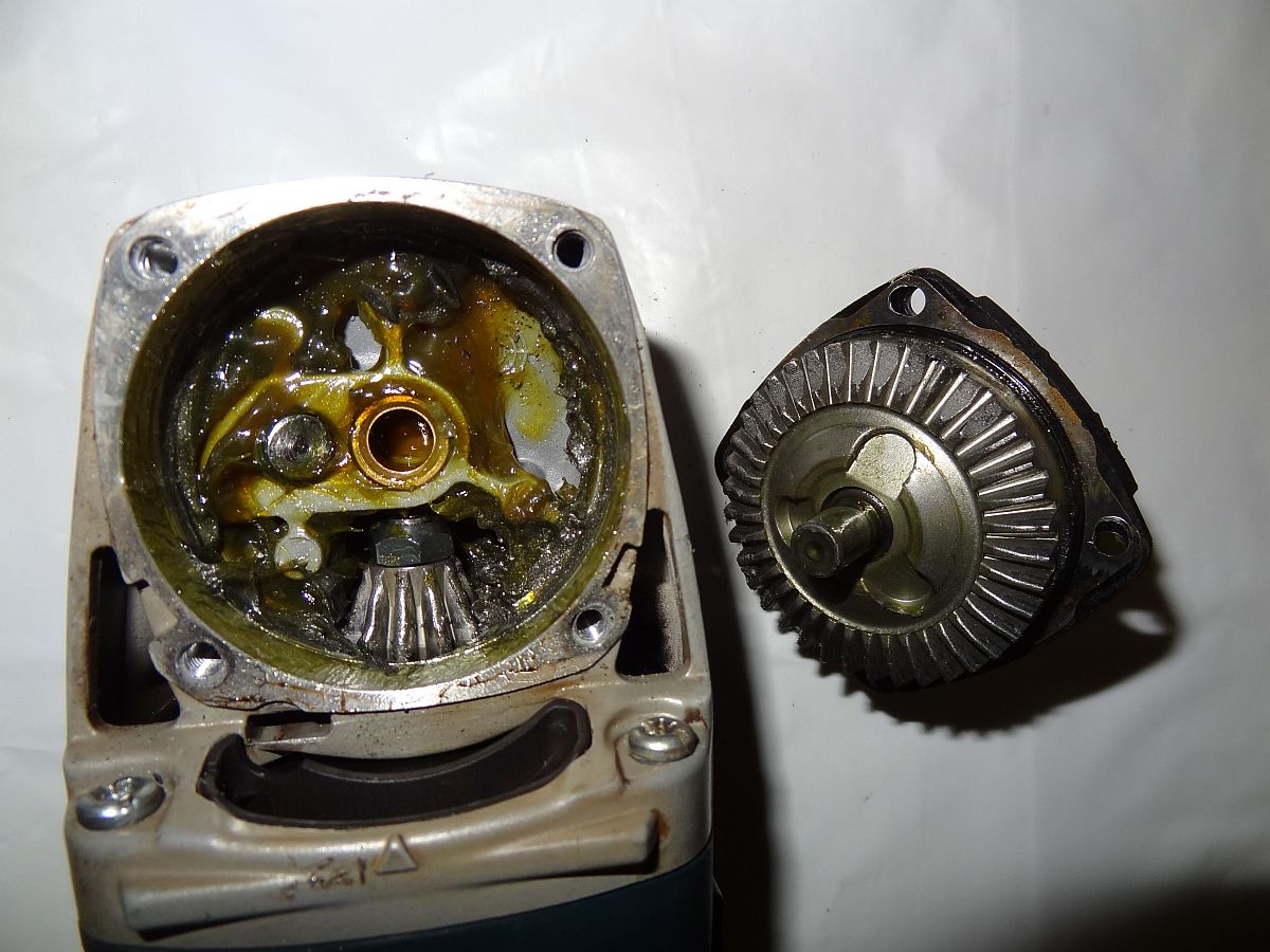

Да, Квост хотел на Хилти посмотреть. Это DAG 125-S:

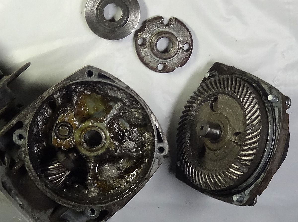

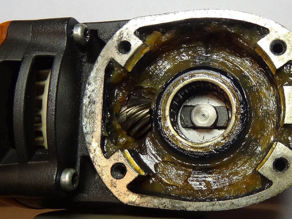

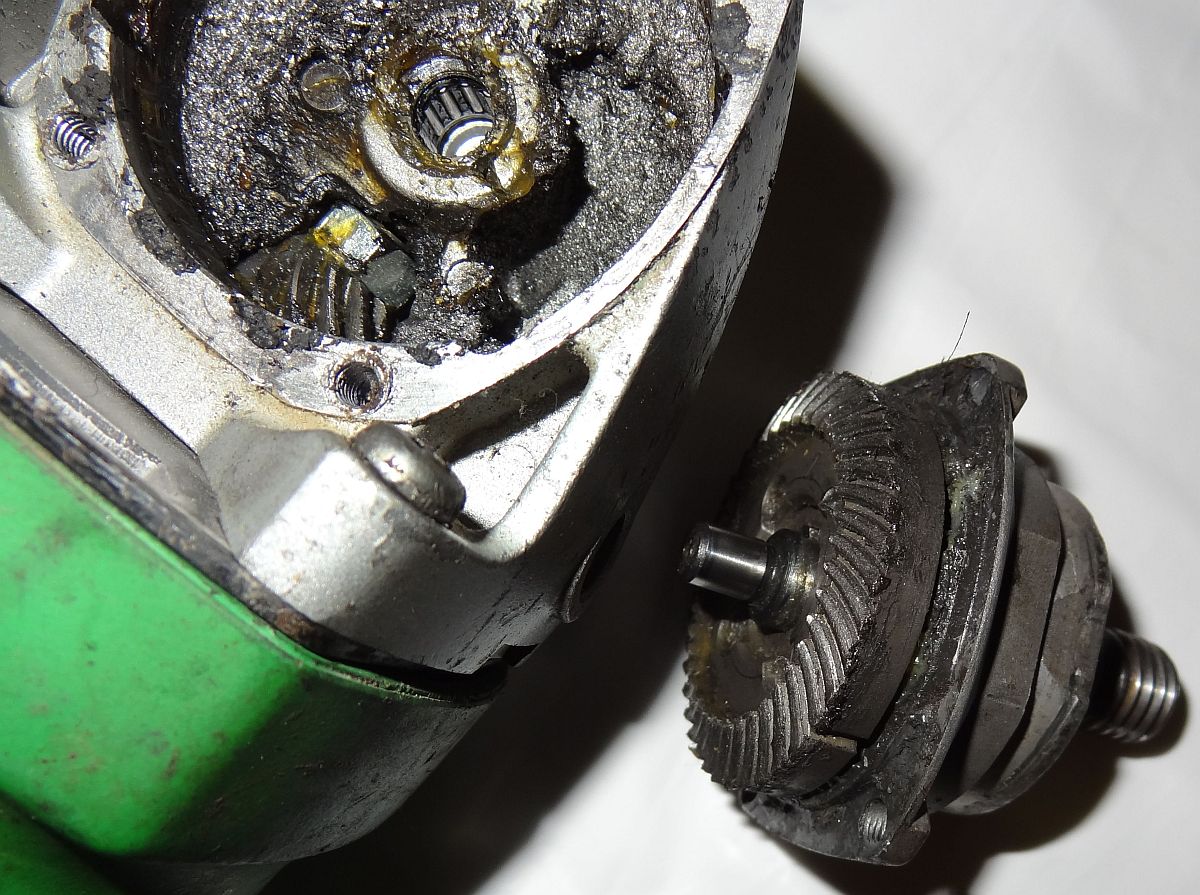

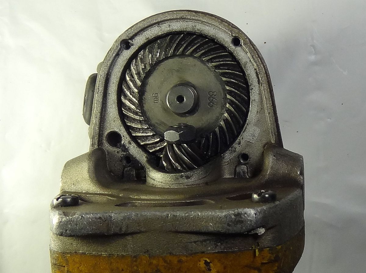

...Прошёлся сегодня по полкам, получите немного ужастиков на ночь: :)
  Skil 125
  Milwaukee AG 15-125XC
  Hitachi 125, G 13SD
  Kress 125, WS 800
  Milwaukee AG 23-230
Ещё загружу в следующем посте...
rem273
rem273
Регистрация: 27.07.2008
Сообщений: 2821
10.09.2012 в 23:42:56
... Bosch GWS 21-230H
       AEG 125
       Bosch 125, GWS 1000
       Casals AG 20-230
       DeWALT 125, D28132
       Flex 230
       Flex 230
Сдаётся мне, не в порошке дело - "в консерватории" :)
