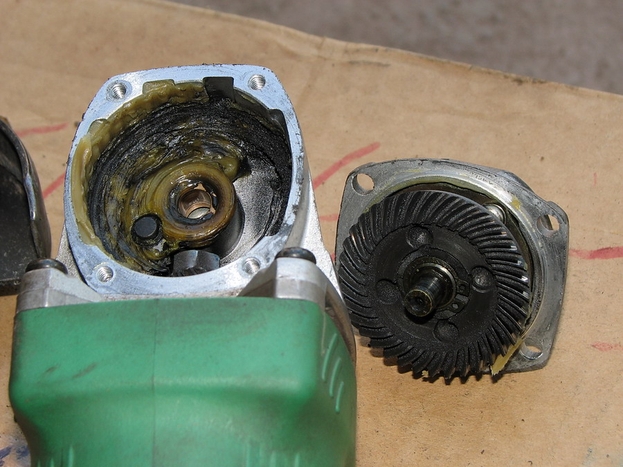

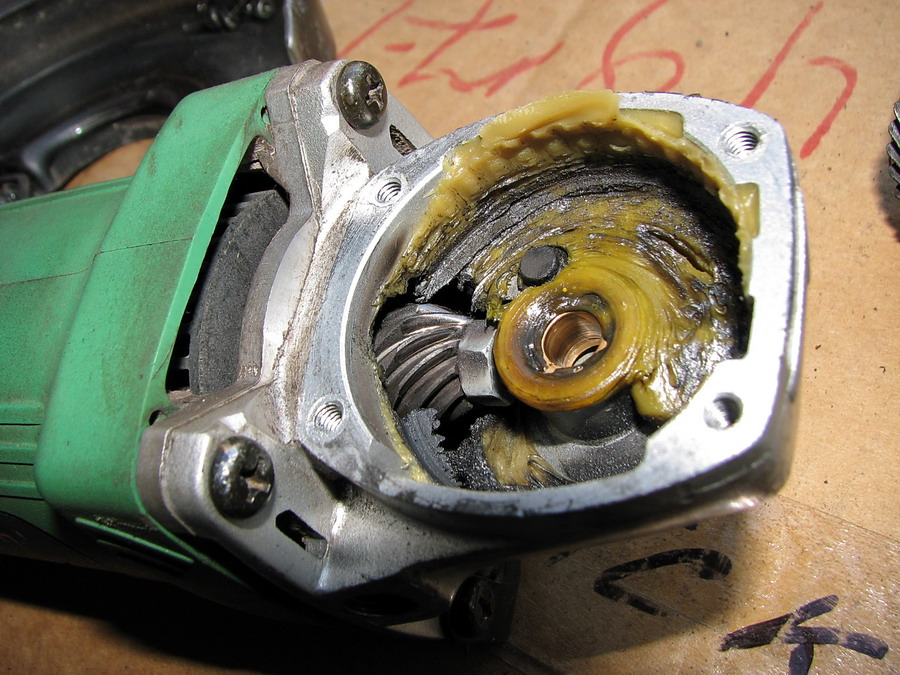

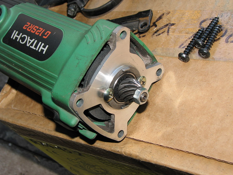

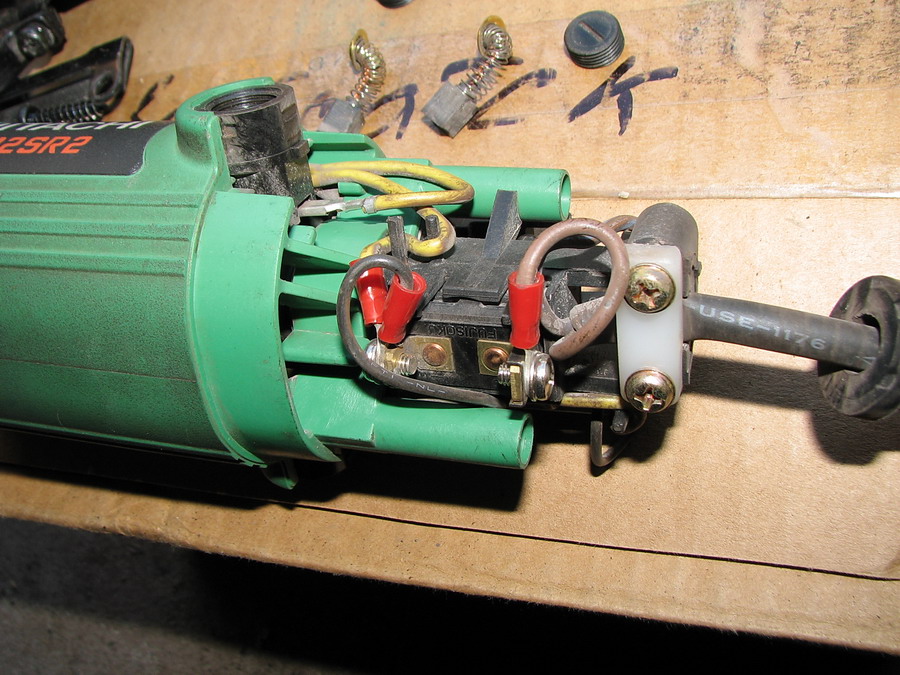

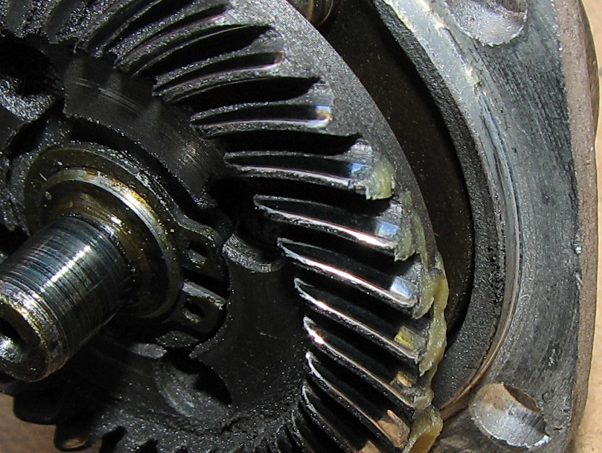

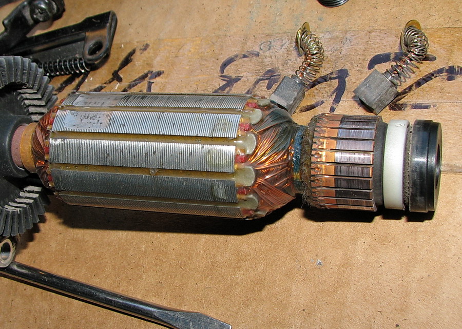

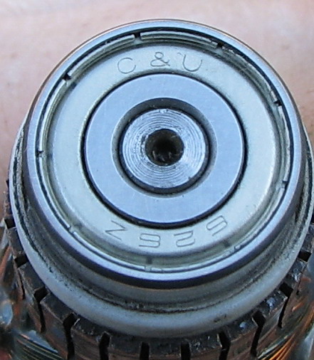

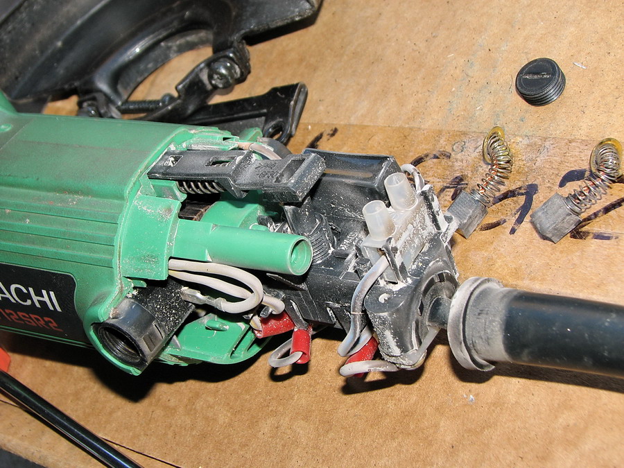

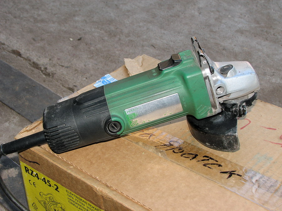

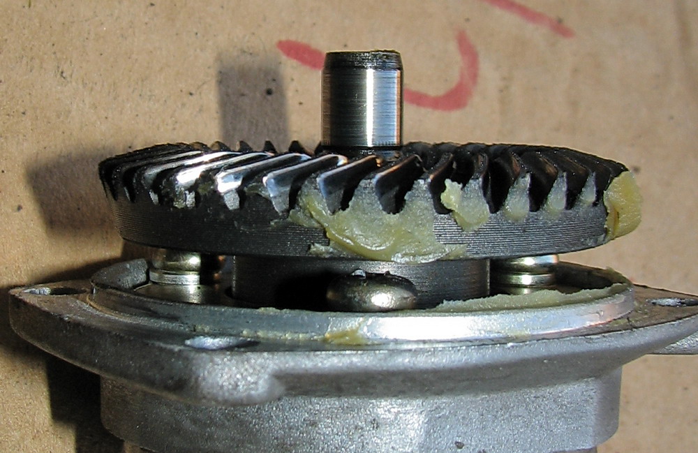

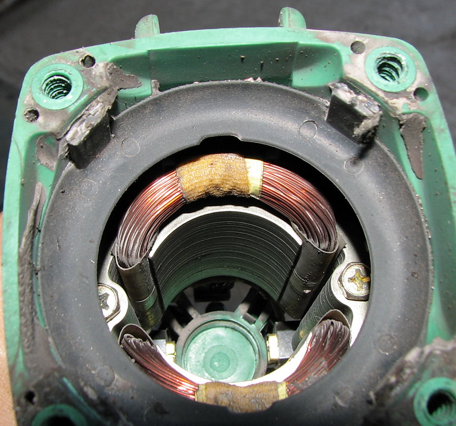

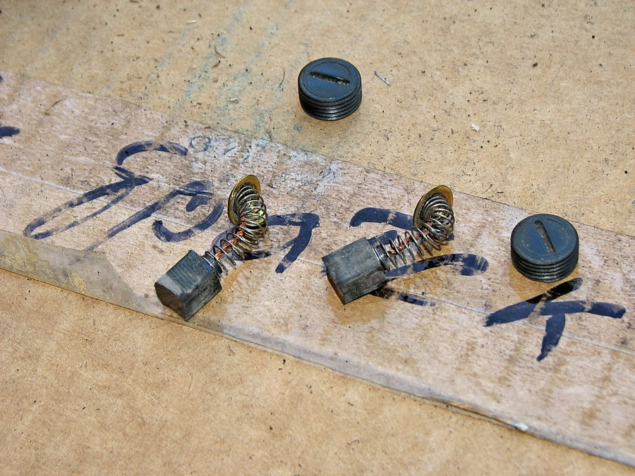

Сегодня наконец разобрал свою маленькую хитачку G12SR2, купленную в 2005 году Эксплуатация домашняя в летний период, причем, через год стали появляться новые болгарки, достигшие количества 6 штук, так что ненапряжная... Поводом залезть полслужил, начавший люфтить (радиально) шпиндель. Еще пару лет назад хотел поменять смазку, да лень-матушка за руки держала... :) А зря не залез, вот что предстало Высохшая смазка и начавшая интенсивно изнашиваться шестеренная пара... В миниатюрном редукторе вполне ожидаемая была и миниатюрная ведомая шестерня, а вот ведущая удивила, хоть и не Зунер, однако ее размеры и количество зубъев- 11 штук впечатлило между прочим фрезерованная. Теперь стало понятно, почему ушмка работает плавно и тихо, вполне по этому показателю конкурент макиты, в свое время из-за этого прятного звука ее и выбрал (vs Kress). Передний подшипник дополнительно фиксируется двумя винтами, не знаю для чего это нужно, не пластик же... Щетки сносились немногим больше половины Включается болгарка тумблером через удлинитель-поводок Разводка внутри на уровне Качественный ротор с толстыми ламелями коллектора

Обмотки статора тоже имеют пропитку, но не такую обильную как на якоре Подшипники C&U , что за хрень- не знаю :) Все почистил-промыл-смазал и болгарка опять зашумела воздухом с чуть слышным приятным шелестом шестерен...:)
vergaser
vergaser
Регистрация: 29.08.2012
Сообщений: 129
14.09.2012 в 18:05:22
Дмитрий Т, Внутри все достаточно грамотно сделано, жаль что шпиндель сидит на втулке а не на "иголках", думаю тогда вобще было супер. Да и со смазкой в болгарках всегда проблема, на таких оборотах она просто по инерции улетает с шестерен. Кстати странно этот подшипник идет с одной защитной шайбой...

14.09.2012 в 18:09:18
vergaser написал : Да и со смазкой в болгарках всегда проблема, на таких оборотах она просто по инерции улетает с шестерен.
Да при любом количестве смазку разбросает. Там нужна то тонкая плёночка на зубьях.
Дмитрий Т, судя по коллектору щётки ещё родные заводские стоят?

vergaser
vergaser
Сообщений: 129
14.09.2012 в 18:12:31
Дмитрий Т, А подшипничек это китайский, но хороший, C&U Group Co.,Ltd ZHEJIANG.
