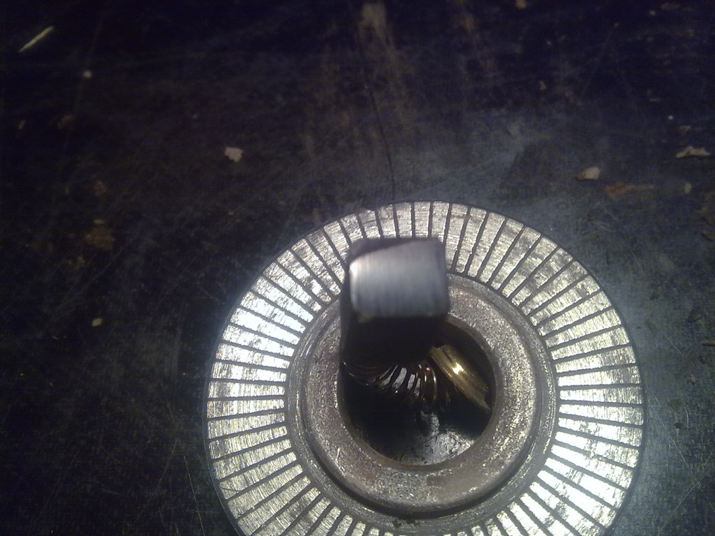

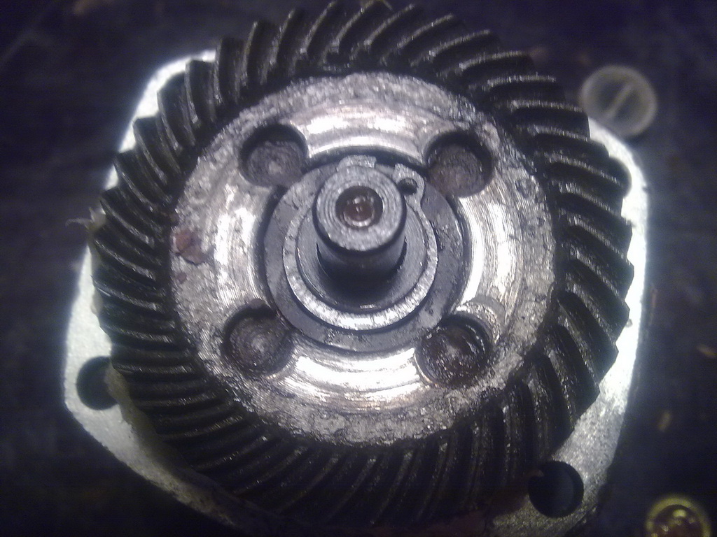

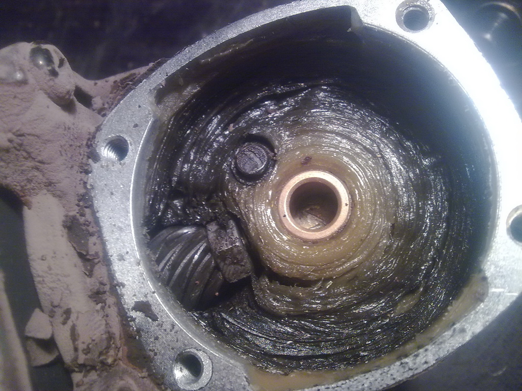

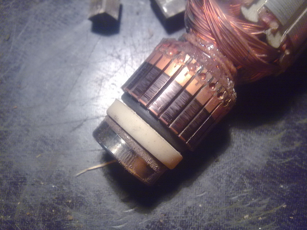

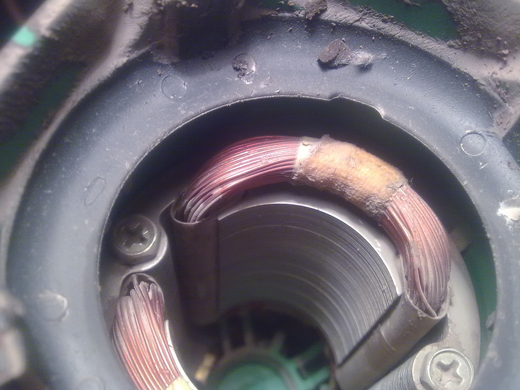

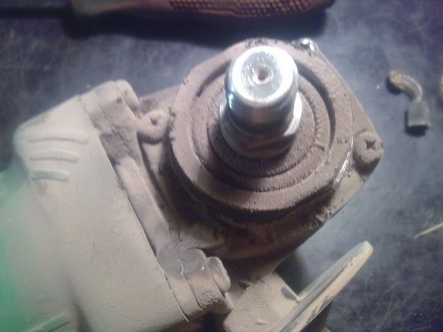

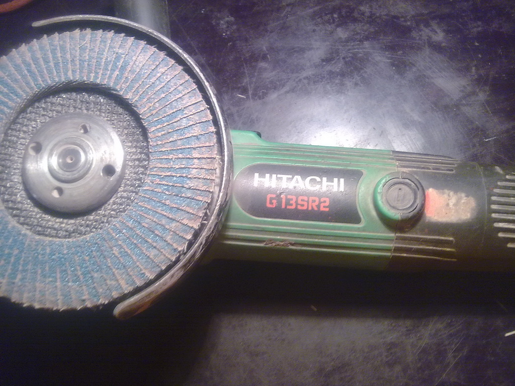

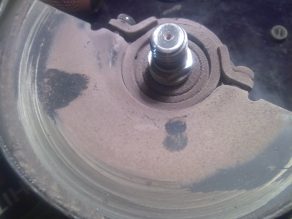

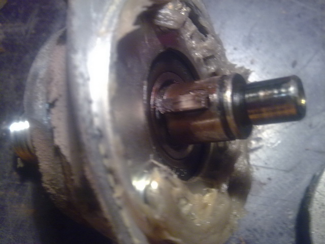

бракодел написал : сейчас свою хитачку вскрыл ( не болгарочку правда )
Я тоже вскрыл, только ту же болгарку:)
Шпонка в два раза меньше обычных китаёзов, у меня ещё не летела но жалобы были
Щётки второй комплект начала кушать
но коллектор как новый:)

vasof написал : Шпонка в два раза меньше обычных китаёзов, у меня ещё не летела но жалобы были
А Вы ее на фиксатор посадите, помогает. У меня на энкоре такая же шпоночная посадка, посадил на вот такой перматексовсий фиксатор- (http://www.permatex.ru/products/detail.php?SECTION_ID=388) (либо loctite 660) и все отлично. А вот шестеренки мне чего то не нравятся.. Рано им еще так изнашиваться.
Либо сырые, либо изначально смазка не подходящая заложена.
