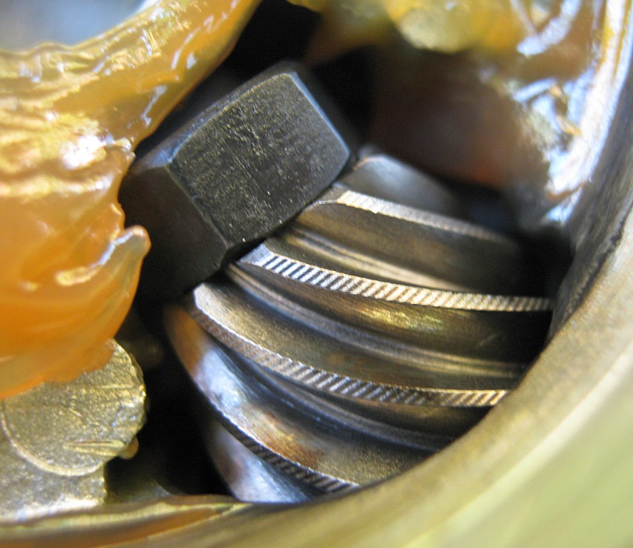

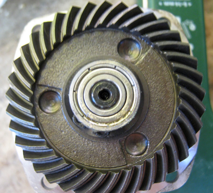

Сфотал тут шестёрни своей 9554 (только не надо меня попрекать, что она почти не работала.) Врать не буду, в последнее время она была взята другом (и продержана без малого год: я уж думал, что не увидимся больше!), что он ей делал и сколько, не знаю. Но следы работы на ней были. И диск стёрт почти до нуля (одним диском что ли он резал?) Но шестерни выглядят неплохо:

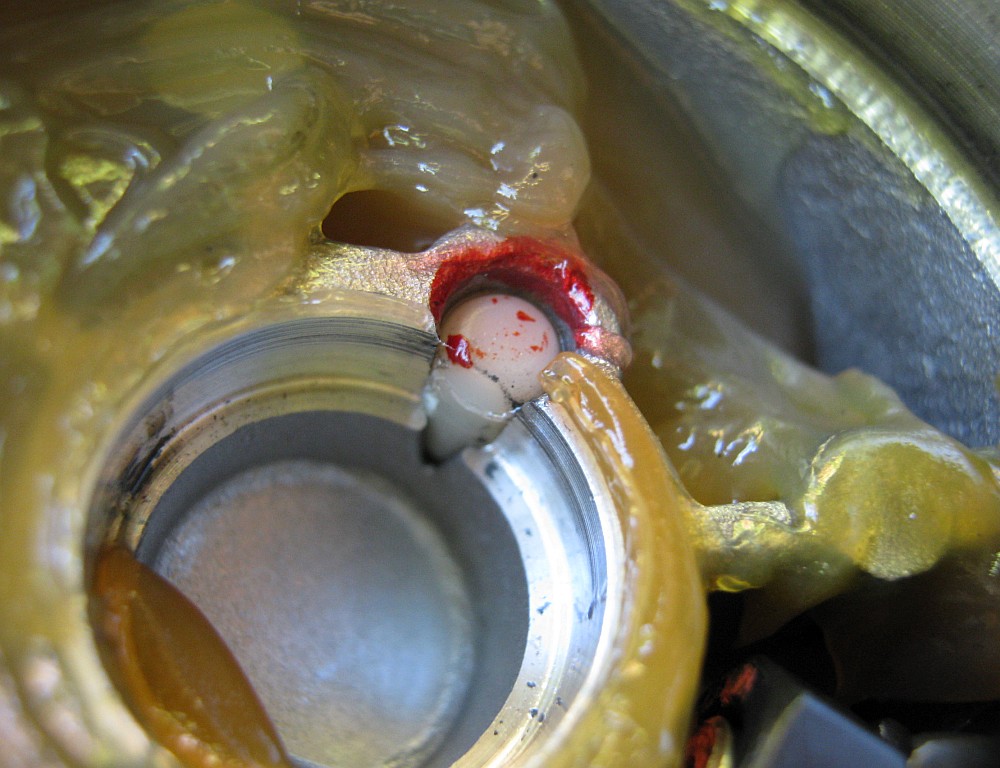

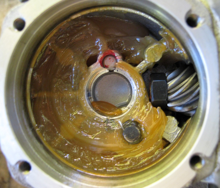

Но что вот это за пластиковая белая хрень в крышке редуктора я не понял:
Экстрактор подшипника что ли? :)

n-p-n написал : Но что вот это за пластиковая белая хрень в крышке редуктора я не понял:
ИМХО это для уплотнения подшипника, чтобы он в корпусе не прокручивался И не могли бы Вы шпоночку зафотать, ато под рукой сейчас её нет...
