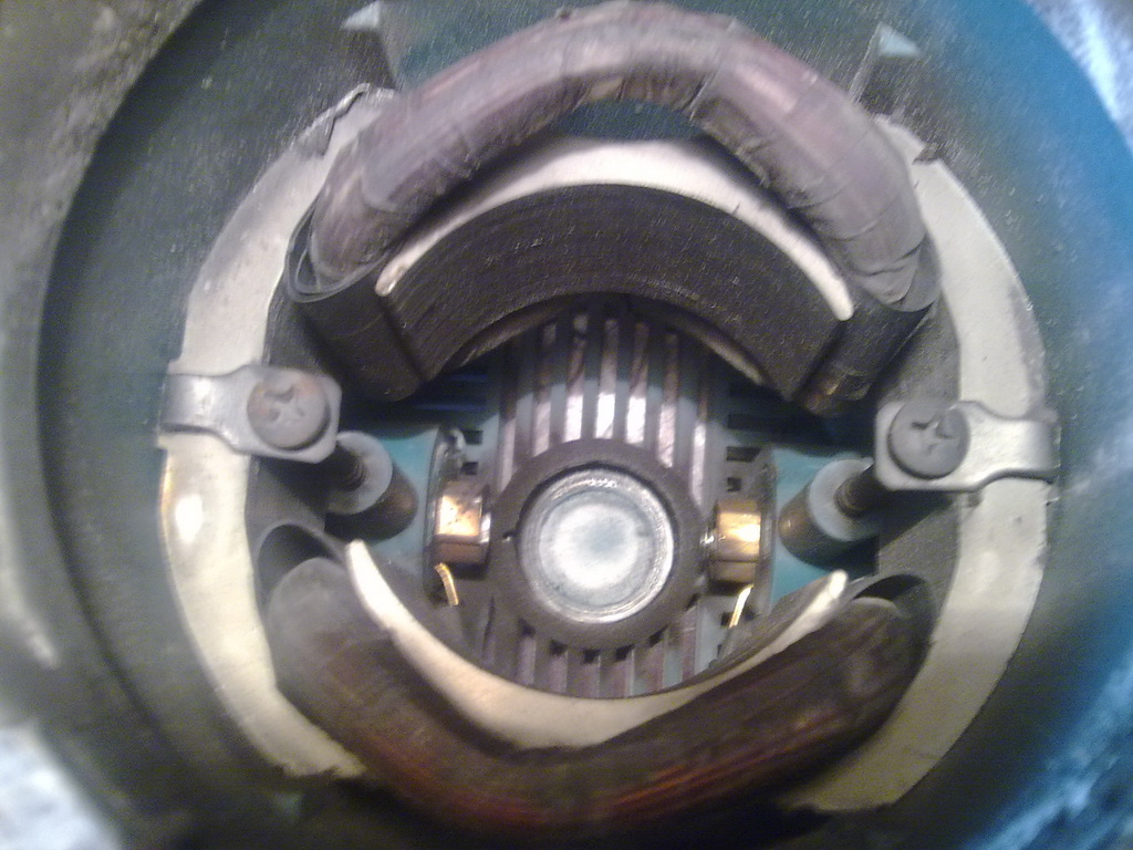

бракодел написал : жестоко ...
Почему? Посадка там свободная, для уплотнения самое то…
Эта
n-p-n написал : пластиковая белая хрень
вполне работает

vasof, по старой школе должно запресовываться .

бракодел написал : vasof, по старой школе должно запресовываться .
Это по старой школе, сейчас всё работает и так. Это ж макита, всё просто и надёжно.:) На валу подшипник сидит в натяг, нафига обойму наружную прессовать…

vasof написал : На валу подшипник сидит в натяг, нафига обойму наружную прессовать…
есть у меня глупая мысля что это банальное увеличение допуска для ... ну например снижения кол-ва забракованных корпусов ... чай не самолет , работает же :)

бракодел написал : есть у меня глупая мысля что это банальное увеличение допуска для ... ну например снижения кол-ва забракованных корпусов ... чай не самолет , работает же :)
Да нет, эта фигня стоит практически на всех УШМ. Этож не ШТРУМ! где дырок как попало насверлили а про фигню забыли...:)
