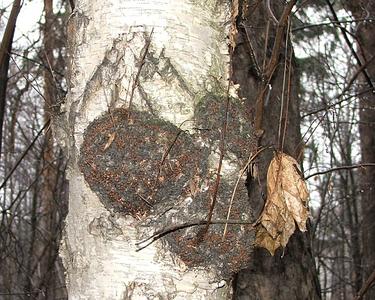

16.02.2013 в 22:45:03
Барута написал : Примерно так...
Спс за развернутый..:)кап (англ) на схемах к видеомагам головка вращающая обозначалась...

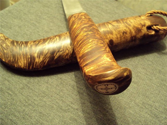

    а вот оно же на дереве
пяпа
пяпа
Регистрация: 02.03.2011
Сообщений: 6685
16.02.2013 в 23:26:24
Вау, век живи, век учись...я и не знал, что такая красота выходит из этого...дела...капа

Вроде большая бородавка а че получается то. :a

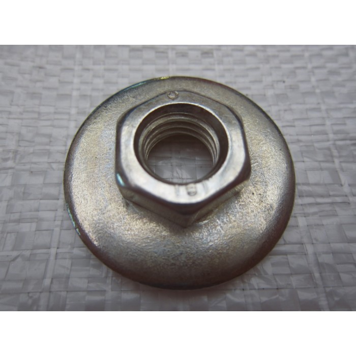

"Фери" победил, уже отчистил. Еще вопрос - у кого болгарка под рукой - может кто-нибудь сказать наружный диаметр зажимной гайки, той, которая под ключ ( а то моя с нормальной гайкой в гараже)? Фистекс - 49 мм, в результате она не входит в выемку диска и прижимает его, опираясь на стенки выемки, а не на дно... В результате диск еще мог перекоситься (скорее так и было). Еще одна причина отказаться от энтого фикстекса...

Барута написал : Еще вопрос - у кого болгарка под рукой - может кто-нибудь сказать наружный диаметр зажимной гайки, той, которая под ключ
моя от спарки имеет диаметр 41 мм

Andrej Eirig, спасибо. А что они разные бывают? Ну хотя бы для всех машинок на 125? Честно признаться думал стандартного размера... Вот такая как у вас - легла бы в чашку "как родная"....Треба пошукать по лабазам...

У макиты 45.

померял свои-38 самая маленькая, 41-несколько штук ---эти под стандартный ключ , бош 45 - у ключа усики на большем расстоянии,
И вот такая противозакусная 43 мм
