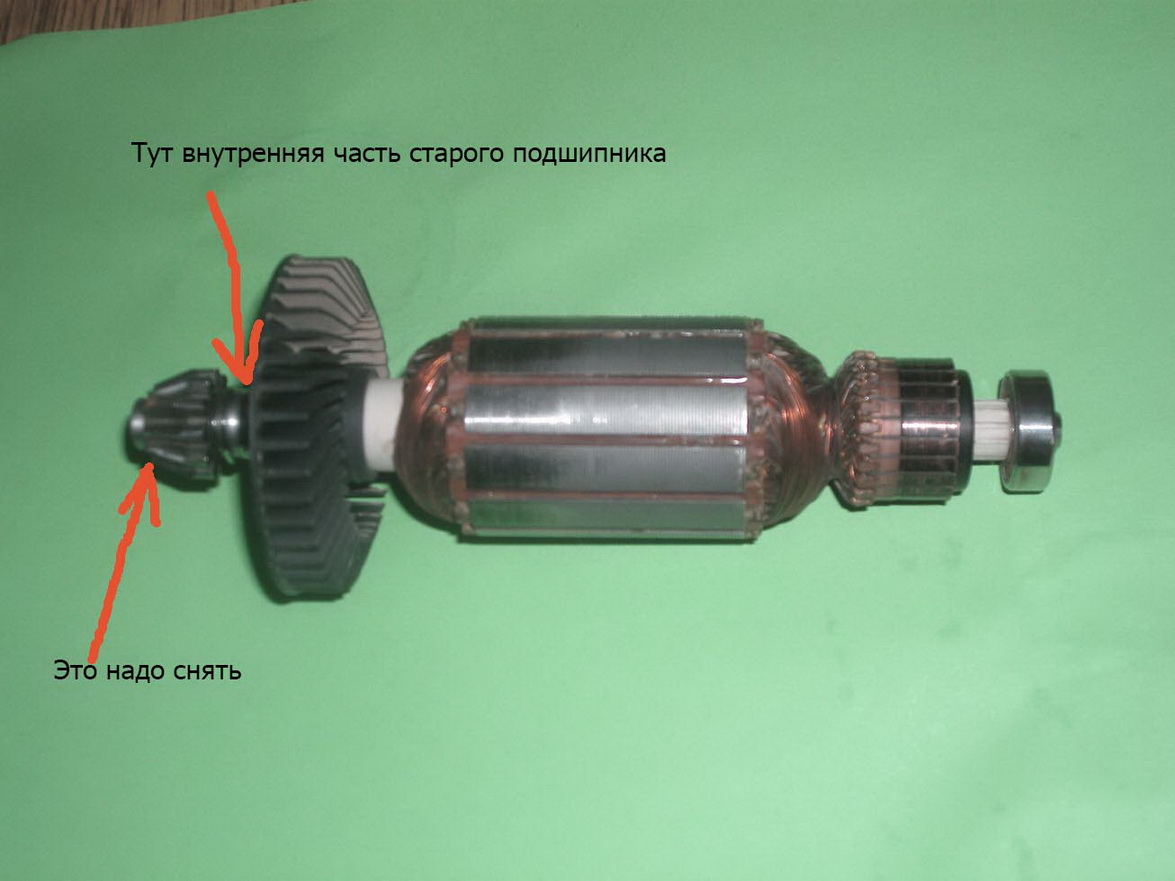

Извините, что не в тему. Постеснялся новую тему создавать. Поиск использовал. Болгарка Skil 9175 на 125мм, куплена более 10 лет назад. Заслуженная труженница, но в прошлом году рассыпался подшипник. Подскажите как снять, то что от него осталось - внутренний круг.
Противоположный подшипник немного люфтит, его менять?

Прессом. Подшипники если менять то парами.

Не прессом а съёмником, при этом обойму лучше греть (феном хотя бы).

Съемники какие были все перепробовал. Соскакивают, съезжают. За подсказку про нагрев спасибо. А если под конус положить две пластины на тисках и по валу молотком...??? Никто так не делал? Вал не расплюшиться?

Съёмник нужен специальный для обойм подшипников - ну или хотя бы винтовой трёхлапый. Бить по валу не советую.

vovka224 написал : А если под конус положить две пластины на тисках и по валу молотком...??? Никто так не делал? Вал не расплюшиться?
Сьемниками конечно лояльней. Но если есть необходимость бить молотком по валу, то через медную (алюминиевую) проставку, скажем медный стержень диаметром 12-5-20 мм, или медную пластину толщиной хотя бы 6-8мм. А так молотком можно и торец вала расплющить и погнуть весь вал. Оооочееень аккуратно, (если руки твердые) можно болгаркой (гравёром) надрезать \ ослабить обойму подшипника. А потом молотком через проставку.

пяпа, непонятно как можно погнуть вал, если он будет висеть на пластинах с опорой на зубчатый конус? Удары должны дать сдвиг конуса наружу по валу. Руки нормальные, растут из плеч, но не понял что надо "надрезать", сточить в моём случае? Обойма (нижний диаметр подшипника) не держит ведь конус.
maximus, пожалуйста дайте ссылку на внешний вид "Съёмник нужен специальный для обойм подшипников". Буду знать чего искать или сам сделаю

vovka224, http://gartools.ru/category/s-separatorom/
