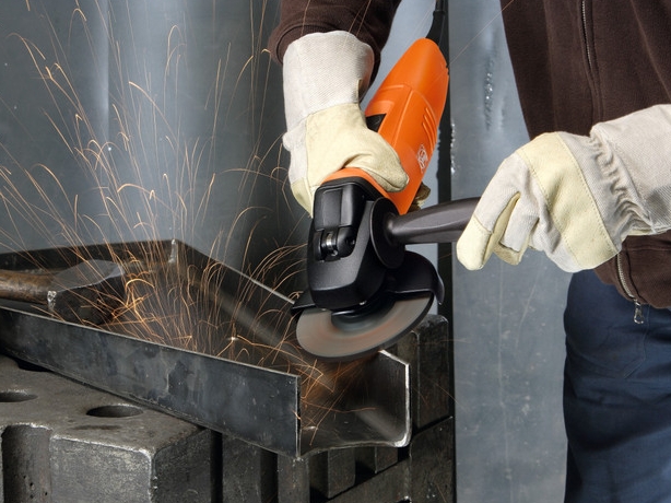

rem273, позвольте вопрос как к к специалисту, кто еще кроме файна использует подобную компоновку:шестерня, подшипник коллектор, а "попа" ничем не нагружена, + и - такой конструкции. Теоретически плюсы просматриваются и все же хотелось услышать Ваше мнение.

Uncle_James написал : кто еще кроме файна использует подобную компоновку:шестерня, подшипник коллектор, а "попа" ничем не нагружена, + и - такой конструкции.
Перф Милуоки 32 так сделан. Плюсы... Да никаких вообще, как и минусов

Uncle_James написал : rem273, позвольте вопрос как к к специалисту, кто еще кроме файна использует подобную компоновку:шестерня, подшипник коллектор, а "попа" ничем не нагружена, + и - такой конструкции. Теоретически плюсы просматриваются и все же хотелось услышать Ваше мнение.
Такое решение, по-моему, позволило Файну организовать на 125-х очень удобную для хвата шейку рядом с редуктором.
Это плюсы. Минусов нет. :)
Зачем это в Milwaukee – непонятно, просто – пусть так. В инструментах других производителей подобной компоновки не встречал, разве что на тайваньских лебёдках на двести килограмм, но и там, похоже, это без умысла…

Uncle_James написал : шестерня, подшипник коллектор, а "попа" ничем не нагружена, + и - такой конструкции.
По мне плюс в том что продукт износа щеток (угольная пыль) напрямую выводится крыльчаткой из инструмента, а не оседает на обмотках якоря и статора.
  • и - такой конструкции
Из минусов - цена, из плюсов - более высокая механическая прочность, при падении корпус играет роль амортизатора, ниже вибронагруженность, в некоторой степени - долговечность, нет посадочных мест под подшипники, втулки, статор, если место позволяет можно улучшить теплоотвод - статор можно обдувать не только изнутри, но и снаружи.

rem273 написал : Такое решение, по-моему, позволило Файну организовать на 125-х очень удобную для хвата шейку рядом с редуктором.
А как-же щёточный узел? Места не занимает? :)
rem273 написал : Зачем это в Milwaukee – непонятно, просто – пусть так.
Смысл видится в организации быстрого доступа к щёткам через лючки и минимизации расходов на ремонт при провороте опорного подшипника при клине - дешёвую крышку поменял вместо корпуса и всё. Заодно и "сосиска" короче получилась.
RIDD написал : По мне плюс в том что продукт износа щеток (угольная пыль) напрямую выводится крыльчаткой из инструмента, а не оседает на обмотках якоря и статора.
При резке металла токопроводящую пыль так или иначе будет затягивать потоком, а её объём куда больше, чем от щёток...

Kvost написал : А как-же щёточный узел? Места не занимает?
Шейка там не круглая - эллипсом. В "длинных" сторонах этого эллипса и стоят щёткодержатели. Сегодня я без фотика - показал бы.

Kvost написал : Смысл видится в организации быстрого доступа к щёткам через лючки и минимизации расходов на ремонт при провороте опорного подшипника при клине - дешёвую крышку поменял вместо корпуса и всё.
Нижние подшипники не летели ни разу, а тот, что у коллектора - часто. Вот передо мной лежит такой якорь только с внутренней обоймой вместо подшипника и серъёзными следами затирания по верхней части пакета. Так что корпус - под замену таки. :)
P.S. Это про Milwaukee-Atlas Copco.
