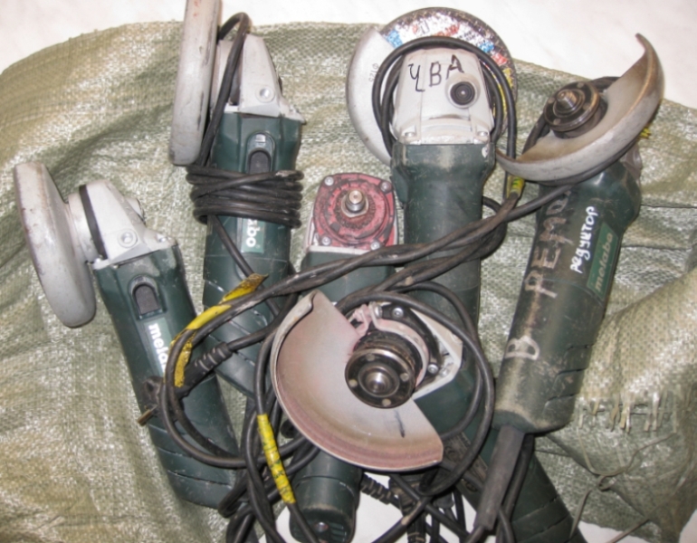

sereza написал : ..если вспомнить, что было 12-15 лет назад, то болгарки от Метабо были лучшими...
А сегодня...
Сегодня мне в ремонт насыпали: :)

rem273 написал : Сегодня мне в ремонт насыпали:
и каков диагноз ?? ;)

_maximus_ написал : и каков диагноз ?
на крайней справа ужо написан

_maximus_ написал : и каков диагноз ??
Я ж говорю - только принесли, ещё тёпленькие... Хозяин, как всегда, информативен... вытаскивая по одной из мешка:
  • Эта - чурки, эта - чурки, эта - работает, но дымит... :)

Mutru4 написал : на крайней справа ужо написан
Ага..., я не внимателен... :)
rem273 написал : Я ж говорю - только принесли, ещё тёпленькие...
Мне просто интересно, насколько хлипкие у них редуктора ?

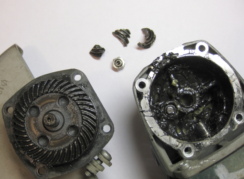

_maximus_ написал : Мне просто интересно, насколько хлипкие у них редуктора ?
Открыл ту, на которой написано "редуктор":
Под замену шестерни и якорь.

rem273 написал : Открыл ту, на которой написано "редуктор":
Плохо видно, ведущая коничка развалилась - а с ведомой что ?

Замяты пару зубов, да и менять - так пару, наверняка в поставке они так и будут, не смотрел, правда, пока. Якорь - отломан конец с резьбой под гайку.
