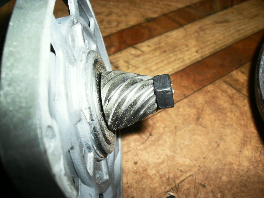

rem273 написал : Под замену шестерни и якорь.
якорь на ходу "открутился":)?

rem273, а втулка и подшипник шпинделя как себя чувствуют ?

Mutru4 написал : якорь на ходу "открутился":)?
2012-го года машинка... И вины пользователя не вижу: стопор не деформирован, места фиксации на большой шестерне ровненькие, следов зубила на прижимной гайке нет, затиров диска об кожух -тоже, подшипники в норме, коллектор - не синий, щётки - как новые... Эх, пля... work don't play...
W 780 её звали. _maximus_, иголчатый там в редукторе, всё хорошо.

rem273 написал : Эх, пля... work don't play... W 780 её звали.
Ремонт не целесообразен?
