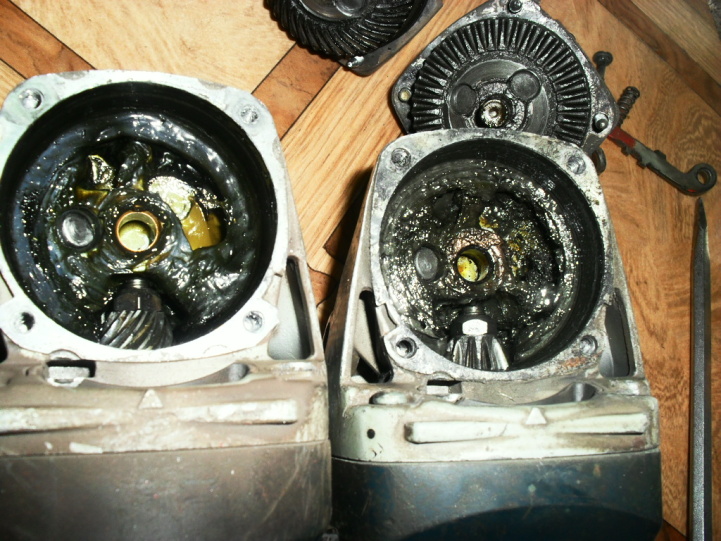

Specky написал : судя по каталогу до 11-125 все прямозубые
реальность малость отличается...

snowdog написал : реальность малость отличается...
неплохо бы год машинок называть, а то времена меняются

Specky написал : год машинок
2009.

snowdog написал : 2009
Зубчатые пары на вид взаимозаменяемые. Таким образом в магазе ещё можно определить тип зацепления, покрутив за вал, а интернетах заказывать - уже лотерея.
