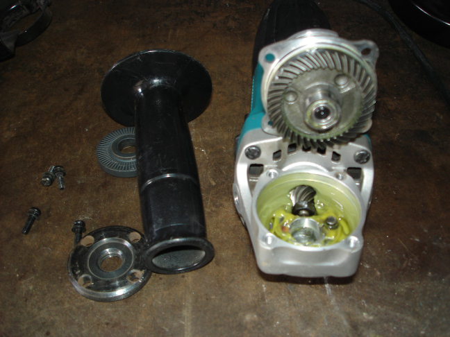

на мелкой GA5030 (125 мм, 720 Вт, 60-70$) так же видим косые зубья и подшипник, работает она очень приятно - тихо и абсолютно без вибраций (но поставил вместо кронфлекса диск "луга" - заколбасило сразу :( ) :

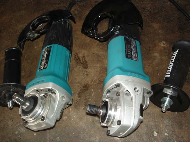

"сестры" мля :) :

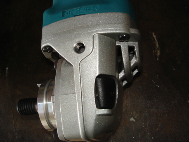

а это кнопка фиксации диска на 9565CVR:

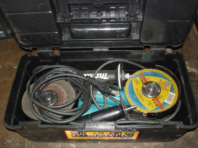

Цена вопроса - 150 рублей. Пятый год этот кейс ношу. В тесноте, но не в обиде.:)
