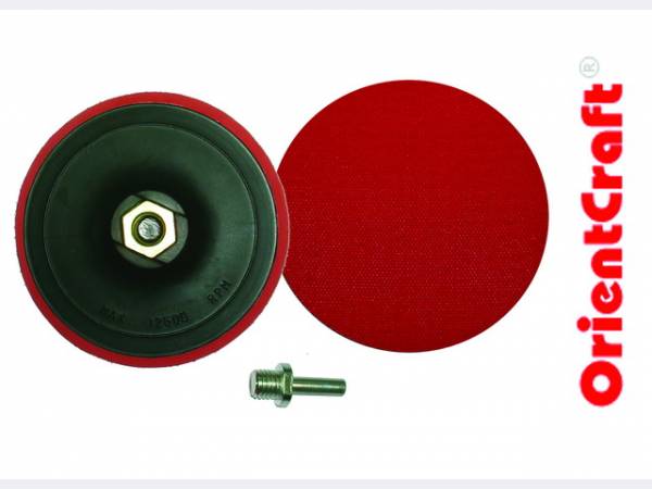

_maximus_ написал : Мне вот интересно, вы то сами пробовали дрелью с насадкой шлифовать дерево ?!?!? :swoon
естественно , иначе не стал бы советовать. дрель кресс 500вт + такая насадка
пол веранды сделан именно ей. потом пропитан воском тиккурилы. ходить босяком приятно.
все это было задолго до появления в арсенале ушм с регулировкой оборотов рупесов и ротексов
Наталья К написал : Простите, если мои сообщения здесь не в тему. :-( Написала сюда, потому что муж высказал желание - может, купим два в одном - шлифмашинку и болгарку, болгарка тоже пригодится... Областей применения болгарки я пока не придумала, но, наверное, и они появятся...
хорошая болгарка (от 1.2квт с регулировкой оборотов) в правильных руках заменяет много инструмента .... шлифование плотницких изделий только в радость.

alzp написал : естественно , иначе не стал бы советовать. дрель кресс 500вт + такая насадка
А теперь скажите, стали бы Вы сейчас этим же заниматься, зная о ЭШМ ??
alzp написал : хорошая болгарка (от 1.2квт с регулировкой оборотов) в правильных руках заменяет много инструмента ....
Акцент именно в правильных руках !!! Для начинающего это может быть просто опасно !!!

_maximus_ написал : А теперь скажите, стали бы Вы сейчас этим же заниматься, зная о ЭШМ ??
я всегда знал про ЭШМ, дело в другом. насадка 100р - нормальная эшм от 5000р.
даже макитой 3711 (за 2000р) делать небольшой объем (туалет+ступеньки) это для терпеливых.

alzp написал : я всегда знал про ЭШМ, дело в другом. насадка 100р - нормальная эшм от 5000р.
Угу..., насадка 100 руб + дрель нормальная как минимум 3000 руб. - прям бюджетненько так ;) И это ещё не говоря о том, что сам процесс шлифования таким "комплектом" только мазохистам в радость :D Кстати нормальную ЭШМ 125 за 3000 купить можно.
alzp написал : даже макитой 3711 (за 2000р) делать небольшой объем (туалет+ступеньки) это для терпеливых.
Нужно понимать ещё и то, что ПШМ только для плоских и ровных поверхностей. Если же поверхность не ровная то это опять радость мазохиста. А посему я и советую для "туалета" ЭШМ. А углы..., для них могут дешёвую ручную насадку купить.

_maximus_ написал : Угу..., насадка 100 руб + дрель нормальная как минимум 3000 руб. - прям бюджетненько так ;)
ну дрель дома почти у всех есть в отличии от шлифмашинки .....
спорить не буду.
с шлифованием одним инструментом не отделаться :( минимальный набор будет выглядеть УШМ с регулировкой оборотов + ЭШМ + дельта. а дальше можно разгоняться :)
у некоторых только болгарок - 4 шт и это разумный минимум ...

alzp написал : ну дрель дома почти у всех есть в отличии от шлифмашинки .
alzp написал : спорить не буду.
Вот это абсолютно правильно. Т.к. дрелью шлифовать "пидстрачник" (як кажуть на щирой неньки Украини) - это нонсенс, да и вообще этот метод имеет очень узкий спектр применения...
