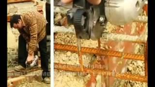

Дядьки,кто-нибудь работал вот этой хреновиной?Диски,вращающиеся навстречу друг другу. Startwin

было где-то видео по ним ...

Просто интересно,насколько хватает дисков?А они не дешёвские,125 мм.где-то в районе полтора килорубля.

Идея интересная ...

Дык вроде как и тема была по энтому агрегату http://www.mastercity.ru/showthread.php?t=101398&highlight=%F1%F2%E0%F0%F2%E2%E8%ED
Есть еще интереснее диски, только ценник невменяемый и глубина пропила небольшая http://www.youtube.com/watch?v=2tYEX89_5do
