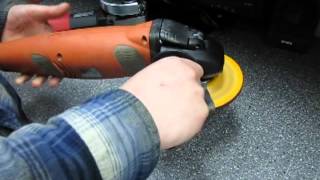

Костя G написал : Каков принцип действия файновской версии? Я не знал что у них есть подобная система. Называется она AutoStop, и никакого описания нигде я не нашёл.
Выглядит это примерно так: Как работает электродинамический тормоз Видно время выбега диска на машинках с тормозами и без, так же видно блокировку повторного пуска при отключении питания. На малой УШМ ЭДС тормоза уходит в тормозную обмотку, на большой с тормозной обмотки переключается в специальные дроссели. Как срабатывает защита снимать не стал, машинки довольно стойкие к перегрузкам, и лучше лишний раз не провоцировать удачу. (за качество видео извиняйте, слепил на скорую руку час назад)

Пряморучко написал : (за качество видео извиняйте, слепил на скорую руку час назад)
Что-то недолепил, видать. Видео не открывается, пишет privat video. Ну, типа, частное водео. Доступа не даёт, короче. Меня интересует только и именно КБС больших болгарок. Суть работы и, естественно, надёжность. С мелкой болгаркой я уже давно определился, да и нет там такого усилия что б так уж её сильно дёргало при клине. Я про мелкие болгарки.

Пряморучко написал : Выглядит это примерно так:
Как? Ничего нет.:o
