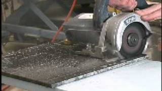

Если же укладкой плитки занимаетесь профессионально, то прекратите заниматься болгарочным онанизмом и возьмите такую штуку :
Я покупал машинку от KEN, обошлась в 2500 руб. Замечательная машинка :любые углы наклона, глубины + подача воды. Заодно сбережете свои и чужие легкие от пыли и рабочую зону от мусора. Есть недостаток: посадочное место под диск свое, лечится изготовлением новых фланцев.

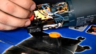

BOSCH GWS 850 CE (Болгарка 125)
