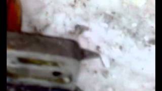

2Dima80 вот делал видео про подачи смазки на цепь, в принципе видно как мотор дымит на ликвимоли 2Тмасле.
Смазка цепи в редукторе бензопил Дружба и Урал

BECHA написал : вот делал видео про подачи смазки на цепь, в принципе видно как мотор дымит на ликвимоли 2Тмасле.
Интересное видео-в этом сезоне тоже поставлю себе редуктор с автоматической смазкой а масло лил лукойл 2т в соотношении 1/15 по инструкции (хотя в инструкции лукойл 2т почему то запрещено..)а летом попробую красный Штиль минералку. ВЕСНА-а вам не приходилось обкатывать "Дружбу" как сказанно в мануале-выработать 4 бензобака на холостых и где вы достали такой интересный насосик с манометром?

2kranovod
обкатывал давно на М8 - потрещал минут 15 и пошел пилить тонкие ветки. насосик на ибее купил, оказался неудобным - проще в шинный ножной насос вкрутить более точный манометр и давить рукой.
