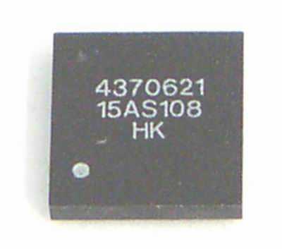

n-p-n написал : не затруднит маркировку микросхемы
Выкинул с год назад все DAMPS'овое.
n-p-n написал : Было весело. Ставишь телефон на зарядку, он начинает разряжаться и тут - раздаётся звонок. А телефон-то разряжен!
Хм. Я телефон на зарядку ставлю когда он полностью разряжается и в случае входящего звонка беру трубку проводного.
Solovushka
Solovushka
Сообщений: 3397
25.02.2008 в 00:56:42
n-p-n написал : Кстати, не затруднит маркировку микросхемы, на котором построена зарядка для Нокии
4370621 цена 28-30 руб.
