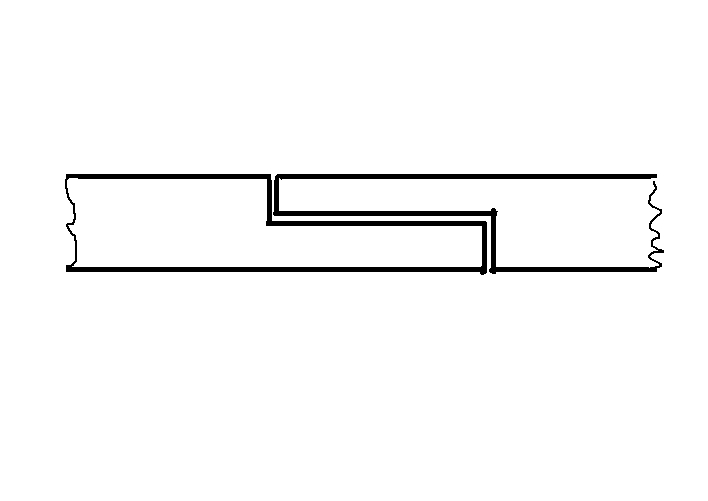

almas написал : Там ход то нужен всего ничего.
чот на картинке не усмотрел я энтот ход... видимо туплю...:o

Борман написал : чот на картинке не усмотрел я энтот ход... видимо туплю...
Ограничитель поворота.Одна труба вращается вокруг другой но не nХ360 градусов,а на определенный угол вправо-влево,что не позволяет опрокинуться МК.
Нарисовал. Это вовсе не значит - "делайте так", это показано как сделано у меня и ничего более. Повторюсь - это примерная копия заводской мотоблочной телеги еще советского производства ТОП-300.

almas написал : Нарисовал.
ну вот же! теперь все понятно! оказывается труба в трубе навсегда заварена! а то я гляжу в книгу и вижу фигу :a

Борман написал : оказывается труба в трубе навсегда заварена!
Нет, шарнир разборный: достаточно вынуть болт в передней части дышла, снять шайбу и сдернуть прицепное.
