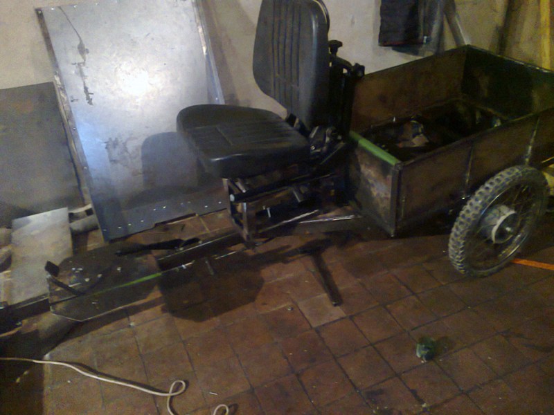

Вопрос к знатокам, выдержит ли эта труба, что бы соединить прицеп и мотоблок???
Так смотря как соединить.. Если только вот эту часть что на фото использовать - выдержит как шарнир.
Николай986 написал :
Выдержит. Вам с одной стороны трубу №1 сплющить и приварить втулку под шкворень.
В трубе №1 вставленной в трубу №2 выполнить сквозное овальное отверстие перпендикулярно оси трубы. К другому концу трубы №2 варить дышло.
Такое сочленение поворотного от Клеща полистайте ветку найдете. просто и со вкусом. Имхо.

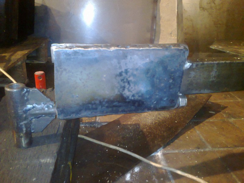

Вот именно так и хочу сделать. только труба №1 это большая и в нее вставляется труба №2, а отверстия там есть. я только чуть-чуть в трубе №1 сделаю поболее, что бы хождение/вращение было градусов 10-15.
А втулка может от чего подходит?
NAP написал :
Лучше не плющить, а сделать выборку под втулку (можно болгаркой, на точиле) и приварить. Сечение двух цилиндров или той форма какая будет втулка, она может быть разной формы.
Я № спутал.
Не знаю как у Невы но для МТЗ почти подходит поршневой палец ЗИЛ или ГАЗ-53.У какого то есть небольшая перемычечка с уменьшением диаметра но нормально убирается вручную.
Pavel003 написал :
У меня на штатном прицепе втулка приварена к 2" трубе и без плющения в размер диаметра втулки ни как.
Под плющить я понимал - сплющить до диаметра втулки ну и естественно сделать выборку под посадку втулки. Тут вы правы полностью.
NAP написал :
Тогда да. Но я бы в этом случае просверлил 2" и вставил бы втулку. Но это не для производства, они там все операции минимизируют. Если самостоятельно есть конечно трудности. Так как у тебя, будет и держать и работать. Я написал просто как вариант, наиболее прочный.

Я бы сделал, что б чуть сплющенная труба огибала втулку с боков. И проварить со стороны мотоблока.

Ну вот таким способом соединение будет крепче, чем просто приварить в стык сплющенную трубу к втулке, тут весь сварочный шов будет "на разрыв" работать.
