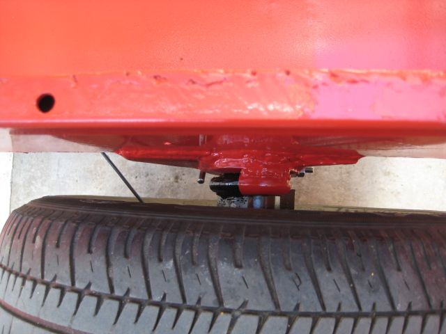

NAP написал : то конструкция крепления ступиц просто без слов
Вот-вот.. Металл сюда нужен был..

bobv написал : Я строил прицеп не только для МБ, а и для авто.
По этому и удивился конструкции крепления ступицы, если это один и тот же прицеп.

NAP написал : удивился конструкции крепления ступицы, если это один и тот же прицеп.
Тем более, что просчитывалось всё.:) В раме металла достаточно, после испытаний можно и переварить при необходимости. Схождение компенсировать креплением ступиц. Тем не менее прицепу быть!

22.03.2012 в 11:08:04
Спасибо всем за участие в обсуждении. По поводу крепления ступиц, да согласен, можно (а может и нужно, покажут испытания грузом) доработать. Так вышло, что сначала появились ступицы и началась предварительная подготовка с приварки куска уголка для будущего крепления, так чтобы был доступ к гайкам крепления ступицы. А с появлением рамы, а потом дисков и самих колес выяснилось, что центр ступиц немного занижает горизонтальность рамы при креплении к МБ. Пришлось крутить скрепление ступицы вокруг оси так, чтобы поднять верхнюю точку крепления. Наверно надо было сразу переделать все крепление ступицы, но как-то отложилось, ведь времени то не хватает, есть и другие заботы. Коряво как-то вышло, сам вижу, самому теперь не нравиться. Так что, если есть идеи подправить, с удовольствием послушаю.

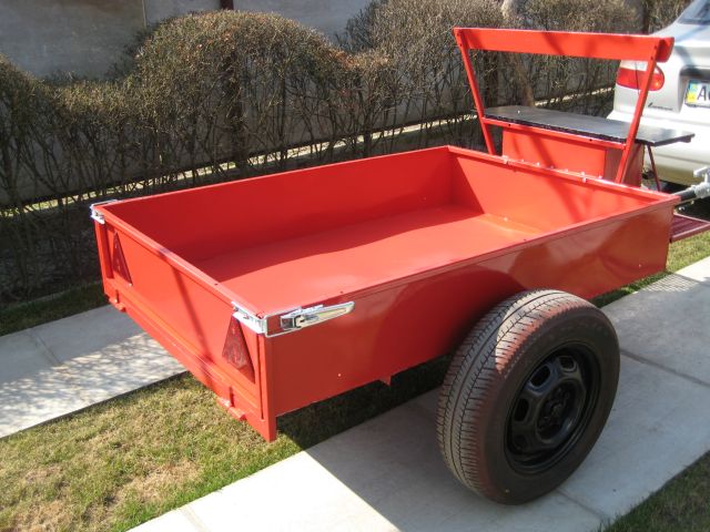

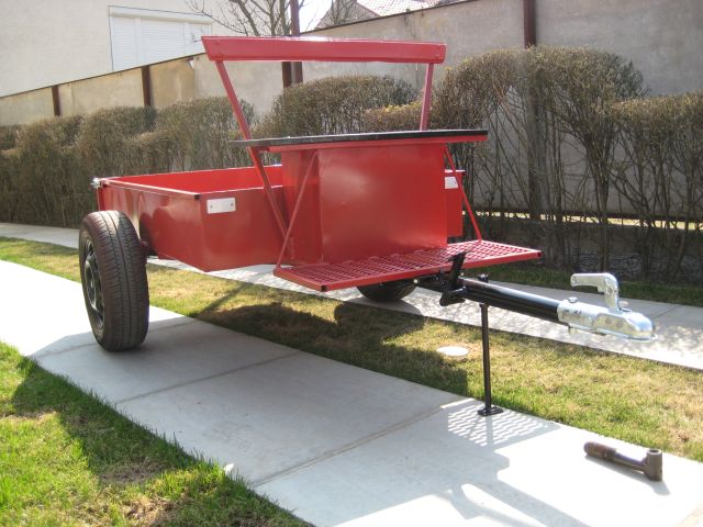

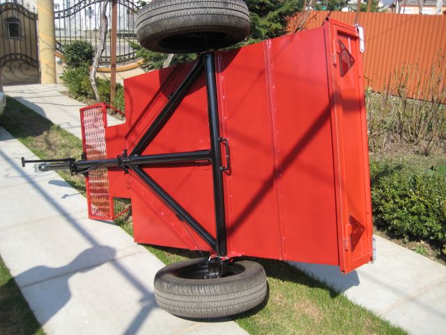

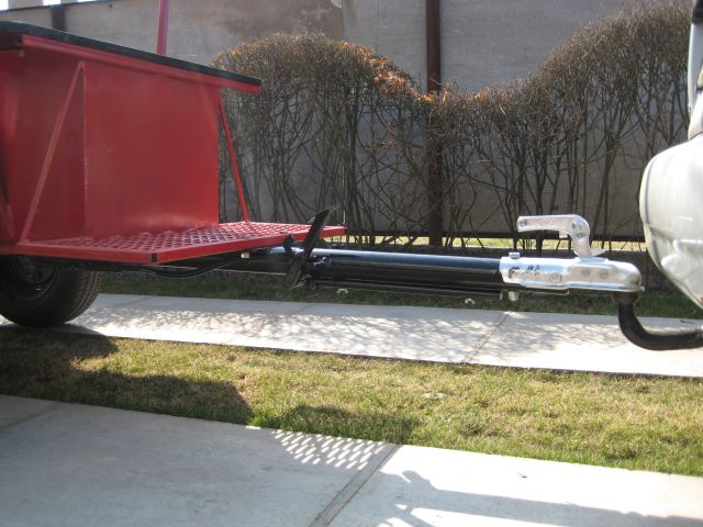

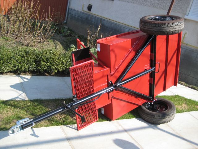

25.03.2012 в 14:05:42
NAP написал : Если это один и тот же прицеп то конструкция крепления ступиц просто без слов и если его зарегистрируют в ГАИ то это будет .....
Прицеп в основном только для МБ. Для авто только в случае острой необходимости, и не для выезда в дальние поездки, а так 2-5км в сельской местности. Не смог удержаться сделать универсальным, при таком объеме работ. Выкладываю сделанное, правда есть маленькие недоделки по сиденью (пока не нашел подходящего куска поролона), брызговики... Уже нужен, весна началась - картошку первую в начале недели уже посадили, работы полно.

25.03.2012 в 19:59:56
bobv, Сделано красиво и аккуратно, слов нет.. Пусть служит долго и без поломок.

bobv написал : Прицеп в основном только для МБ. Для авто только в случае острой необходимости, и не для выезда в дальние поездки, а так 2-5км в сельской местности. Не смог удержаться сделать универсальным, при таком объеме работ. Выкладываю сделанное, правда есть маленькие недоделки по сиденью (пока не нашел подходящего куска поролона), брызговики... Уже нужен, весна началась - картошку первую в начале недели уже посадили, работы полно.
Зацеп-крепление кузова с осью
прям как заводской! Не, даже лучше! Молодец!

25.03.2012 в 20:57:42
bobv написал : Выкладываю сделанное,
внешне красивый:). Пусть так же и служит;).

26.03.2012 в 12:35:12
bobv написал : весна началась - картошку первую в начале недели уже посадили, работы полно.
Однако. У нас еще местами мерзлая почва.
Если устраивает вашим тех условиям то внешне красиво. По функционалу не очень. Имхо.
