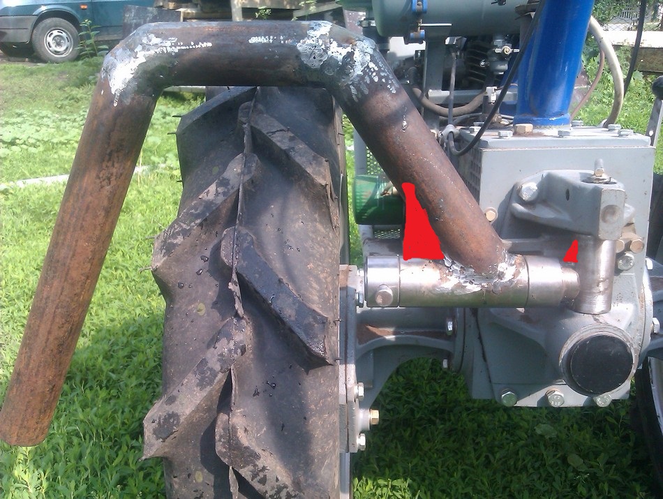

постараюсь ответить. если вы имеете ввиду серьги рессор то толком не скажу, ездила мало еще. шарнир переворота выполнен почти под всем кузовом из метала 16/ втулки из трубы толстостенки три на рамке с дошлом и четыре между ними.
Замок как в авто- с двух сторон, плюс фиксатор.
Задний борт поднимается или вверх или в низ, да и снять его 5 сек.Сидуха тоже на замках, очень удобно если дождь или выезд на природу)))
Заметил еще одну способность. при рывке с поднятым кузовом он иногда сам падает. хотя и рукой на ходу легко опустить.
еще ось сдвинута на 7см вперед.
и не смотрите шо там железа вроде много., вес без инструментов в ящике всего 143кг.
Регистрация: 14.10.2013 Рейкьявик Сообщений: 476
Вот ручка замка,ближе к раме. Снаружи фиксатор в положении закрыто.сам фикс тоже блокируется поворотом ручки( мало ли кому туда руки засунуть взбрести может)
Нормально железа, только без рессор было-бы легче, от них толку только порожняком, груженому амортизация не нужна
Stan1982 написал :
На рессорах можно облегчить, МБ и водиле легче
Stan1982 написал :
У меня с начало болты М10 были, потом пальцы М12 поставил. При случайном скручивании кузова сложно со стыковать обе стороны
та не очень мне без амортизации удобно.(спина мучит не первый год)
кузов не скрутить. можно сказать монолитно сделано. разобрать можно только при помощи болгарки( может и минус ето)

Stan1982 написал :
200/120/30 тыкву и свеклу легко поднимаю, тяжелее не успел пока попробовать.песок думаю не потяну)
С боку вид прицепа можете показать?
Конструкция похожа на ттот прототип с которого Эдмонд делал свой прицеп. Если колеса затормозить и снять кузов с фиксатора то при подаче МБ задом прицеп должен как бы самоопрокидоваться (подыматься)?

Фотку нужно сначала привести к размеру 1200х1000 и к объему порядка 300.
Вы пробовали переворачивать прицеп при заторможенных колесах сдавая МБ назад?
Как недостаток вижу то что кузов опрокидываясь ложится на землю. При таком раскладе получается как бы якорение и МБ вряд ли сдвинет прицеп с места. нужно будет вручную освобождать от груза. Видел что на прицеп наваривают как бы лыжи что бы угол кузова не зажимало.
