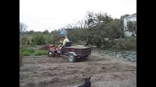

Испытал телегу в работе. Нагрузил полный кузов песка (140см. - 92 см. - 40 см.) Колёса на прицепе (2 атм.) ажно расплюснулись. :) По твёрдому шурует только пыль столбом, а по мягкому подбуксовывает, веса тягача маловато. На видео при разгрузке колёса попали в канавки, там и так угол подьёма малый, а тут и ещё уменьшился. Но мне и надо было растащить песок по огороду, поэтому тут это плюс. А если надо одной кучей, то без помощи лопаты не обойтись. Вообщем - неплохо, сам себе твёрдую 4 ставлю. Ну а дальше видно будет.:o

суворовец написал : Испытал телегу в работе.
суворовец написал : Вообщем - неплохо, сам себе твёрдую 4 ставлю.
Я бы сказал- отлично!:applause:

Harahondya написал : Я бы сказал- отлично!
Спасибо за комплимент, коллега. :o На чём я только не ездил в этой жизни, но даже не представлял себе, что получу такое удовольствие от поездок на этой таратайке. Вообщем, полезная в хозяйстве вещь получилась. :)
