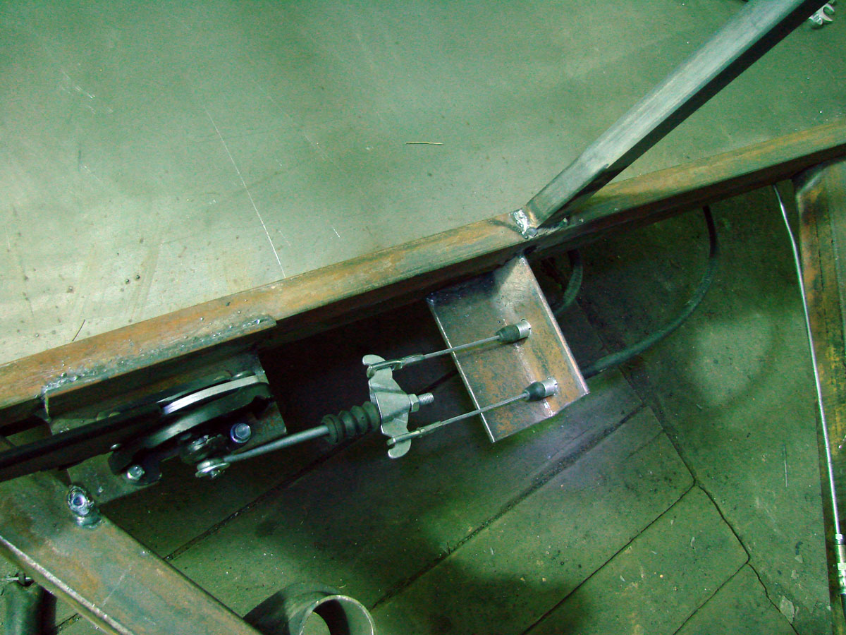

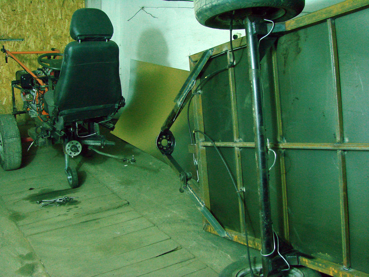

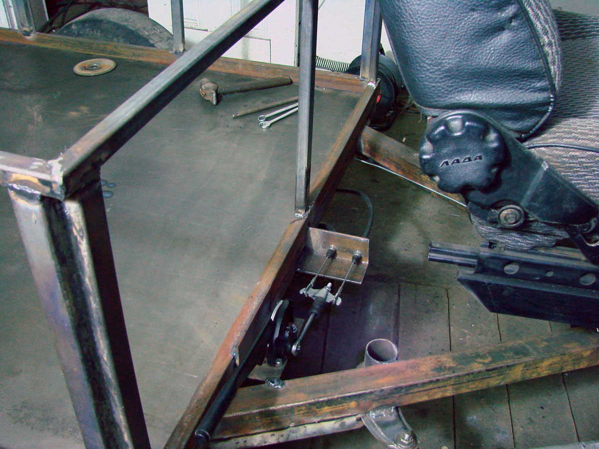

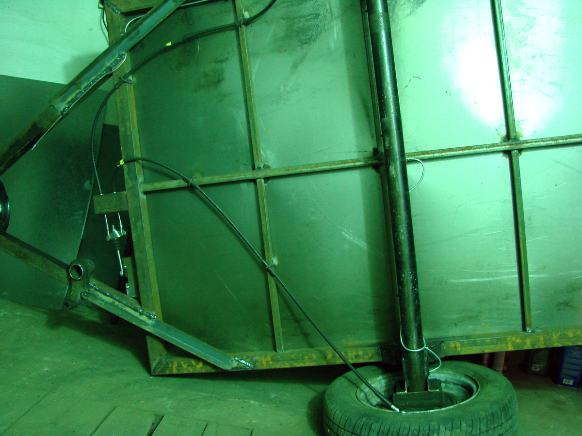

http://www.youtube.com/watch?v=zEjoibcyY8c Сделано комплектом от ВАЗ 01-07, самый простой вариант. Прицеп уже модернизировался, но тормоза и рама как прежде. Завтра попытаюсь скинуть фото тормозного привода

Пример прицепа с тормозами ВАЗ, извиняюсь за фото с МБ
