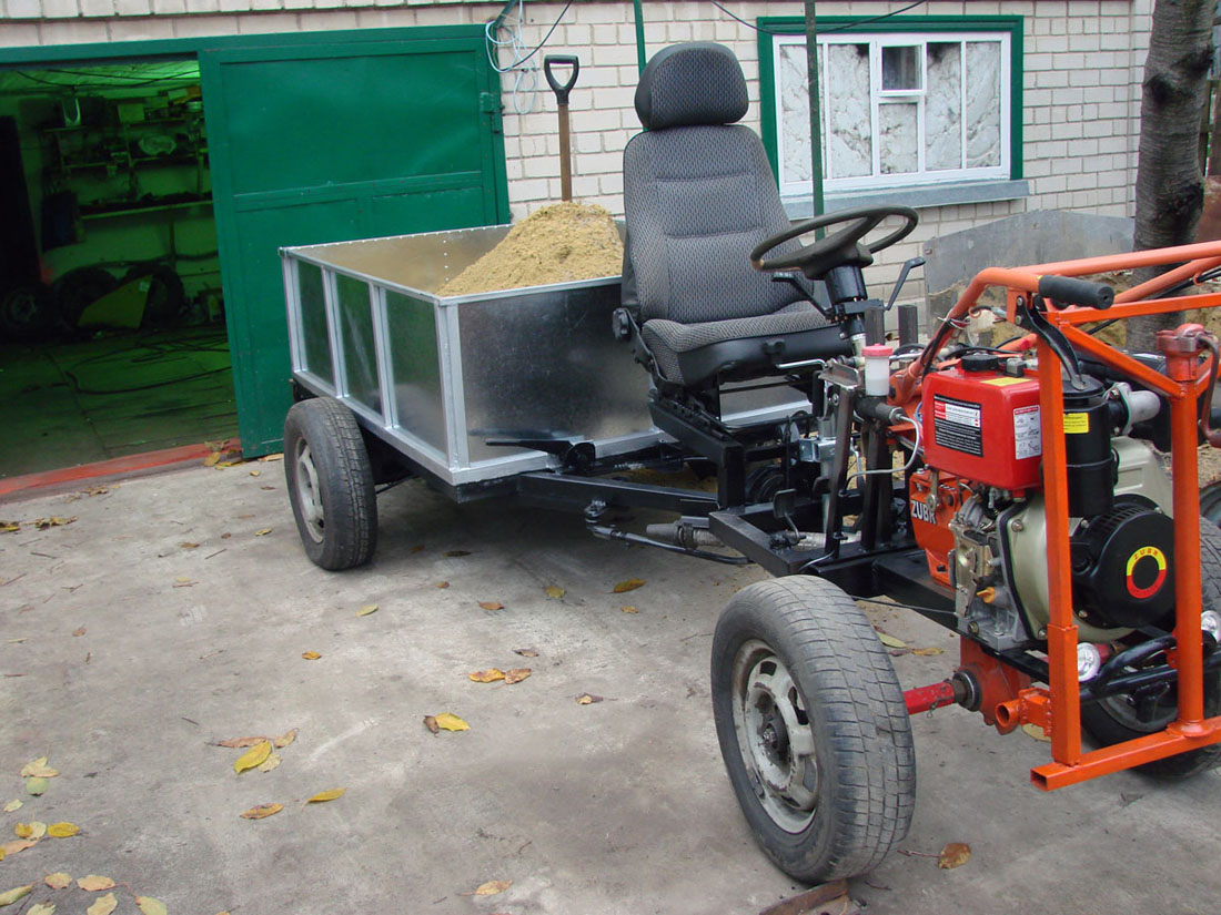

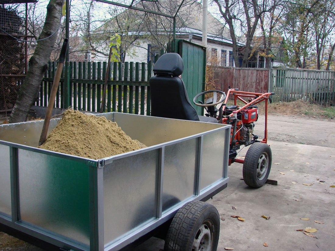

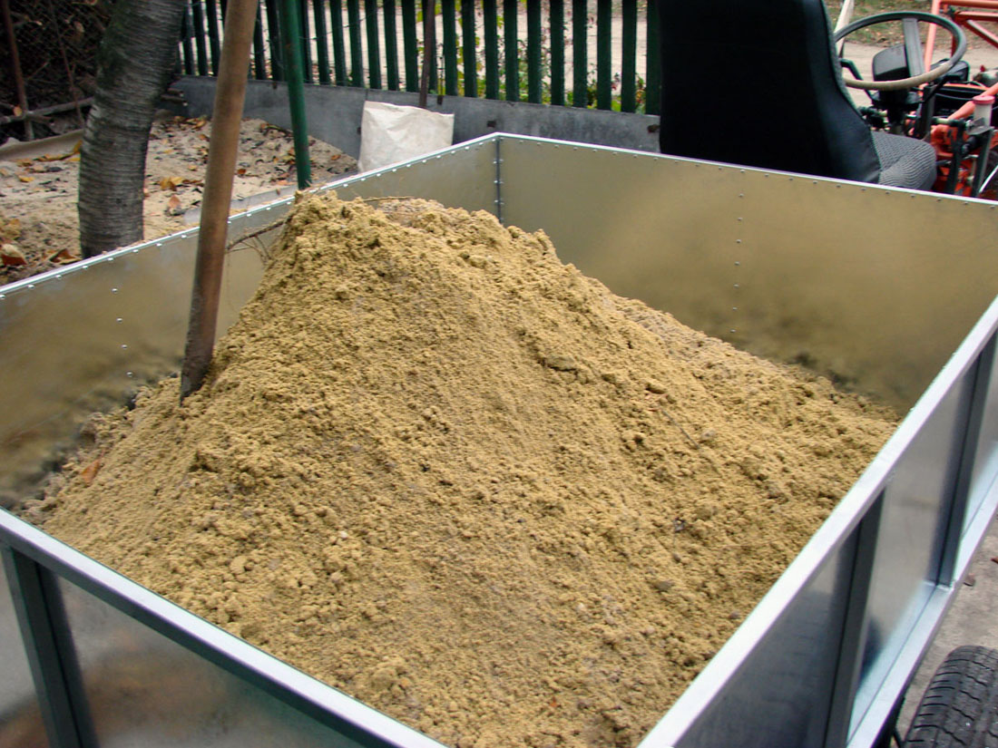

Сообщений: 392
15.11.2012 в 22:42:13
Первое испытание на нагрузку, как я и писал выше "начну с песка" после ремонта лишний оказался и занимает полезное место:). Прицеп получился вместимостью 1 куб, как мы все знаем, вес сырого песка около 2 тонн, загрузил первый раз чуть больше 3 части, второй раз еще больше - полет нормальный.
-=Суворовец=-
-=Суворовец=-
Регистрация: 01.08.2010
Ставрополь
Сообщений: 919
15.11.2012 в 22:46:39
Антоныч написал : как я и писал выше "начну с песка"
С почином! Не жалеете, что не сделали самосвал?
