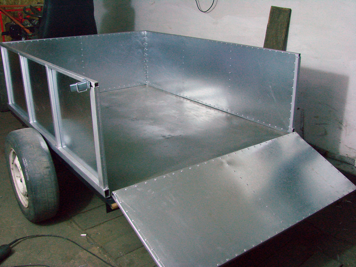

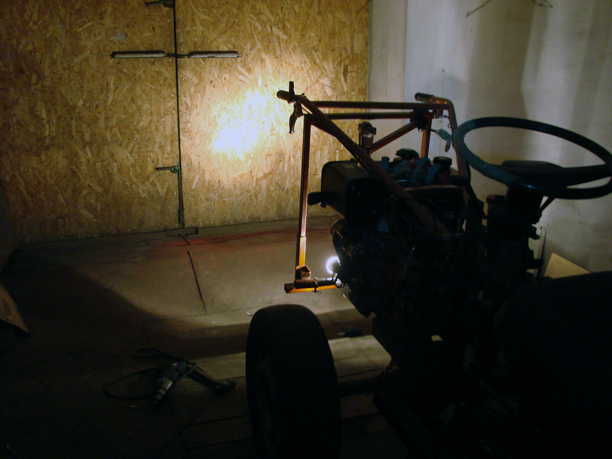

Все, отклепал, 350 шт заклепок ушло, не завидую я тому с кем поздороваюсь за руку :D

Антоныч написал : не завидую я тому с кем поздороваюсь за руку
Зато орехи грецкие теперь как яйца куриные давить можете. :D Владимир, а крылья не планируете делать?

суворовец написал : а крылья не планируете делать?
В обязательном порядке, на днях займусь и даже на МБ:)

Антоныч написал : Все, отклепал,
Красиво получилось:applause:

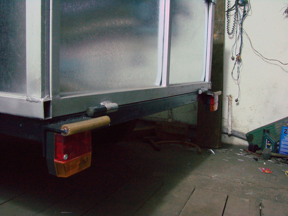

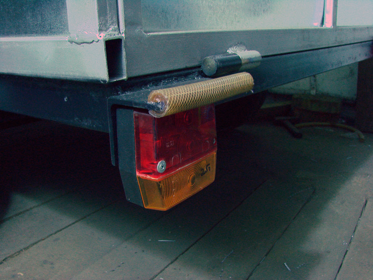

Думаю так и оставить, другого места я им не нахожу.
И здесь тоже

Антоныч написал : И здесь тоже
А не побьются? Прицеп вроде самосвал, если я не пропустил чего. Но если и нет, все таки забрасываться грязью может фонарь. Правда и в верху тоже чистый не будет в плохую погоду, но все таки.
Торцы трубы как бы для феншуя заварить Как то не вписываются во внешний вид. На завесах вернеена одном немного укоротить штырь. Так выполнено в штатном прицепе от МБ НЕВА. это дает удобство при установке борта. Сначала тыкается в одну петлю потом подгоняется вторая. При этом первая уже на месте. Последнее время так делаю все завесы. Как то даже у старых завесах на воротах отрезал часть верхнего штыря. Самое противное что мешает токарю сразу делать завесы со штырями разной длины?
