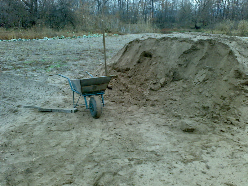

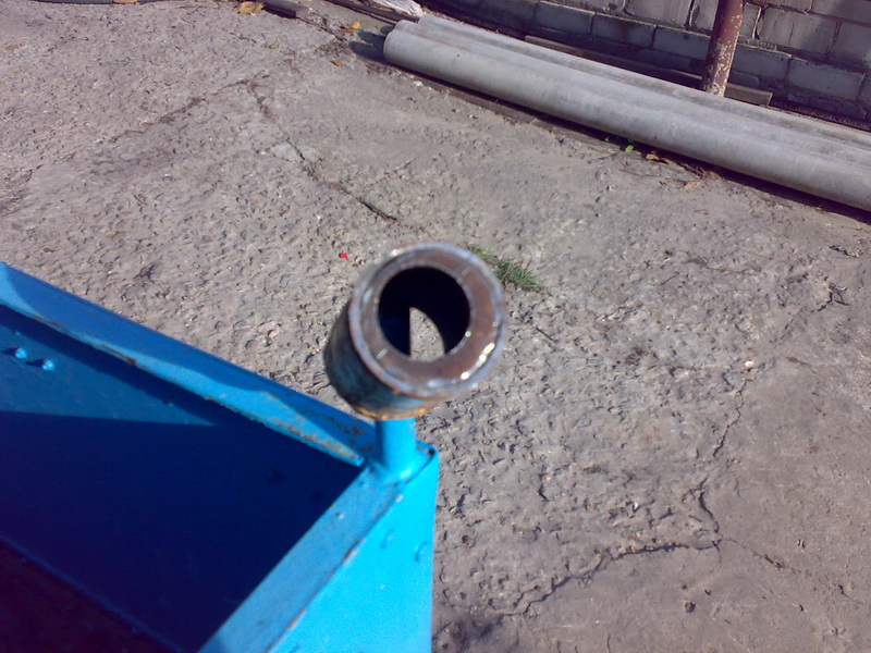

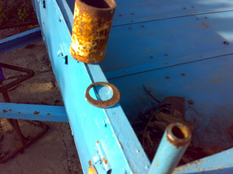

Честно говоря мне больше нравится такая работа. Прицеп заводской и не МОЙ.. Да и моя тачечка тоже мне нравится. Сварка. И никаких саморезов или заклепок.. Да и просто тачечка неплохая. Но это уже кузов из нержавейки 0,8 мм сварен.. И саморезы и заклепки это хорошо. Простор для работы. И возможность соединить не использую ту же сварку, или не свариваемые вещи. Прицет для машины сделан еще в СССР.Каркас уголок, облицовка дюраль 4 мм, на болтах (М 6), клепальников и саморезов еще не знали мы в быту во всяком случае. снимался не прицеп, но детали на прицепе. Это передний борт алюминий 2 мм. Визу дышло гнутый швелер (облегченный) приерно 50мм, может и 40 мм, толщина 2,5мм, возил помногу и достаточно быстро, в отличие от МБшного прицепа.
