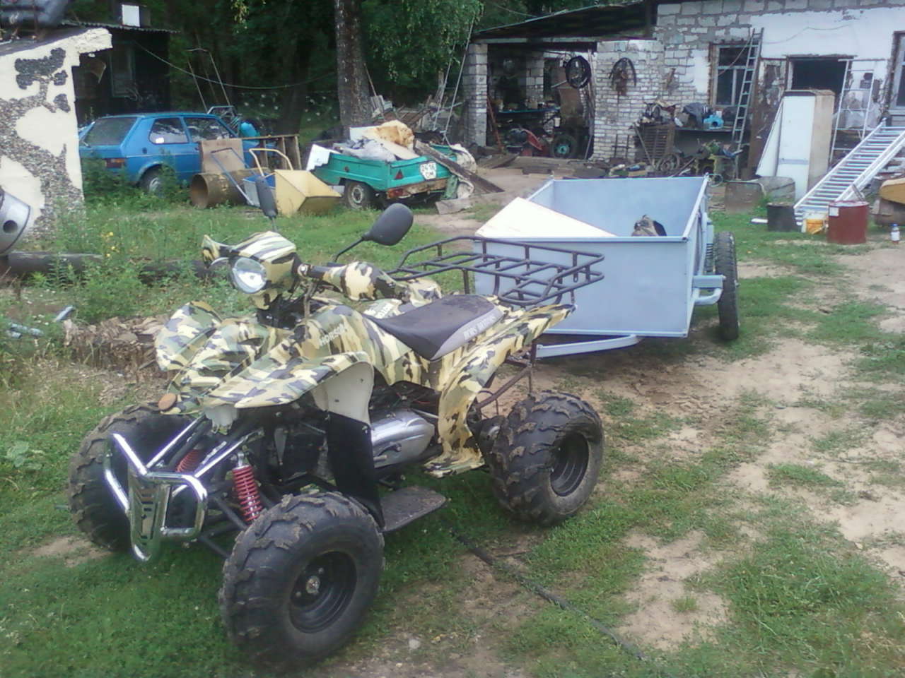

Антоныч написал : Метал 0,7, не люблю щелей мусор попадет и будет там разлагаться
Они будут и через 10 мм если.
NAP написал : Да и бренчать будет меньше.
Но тон будет выше.

Pavel003 написал : Я хотел написать и 150 мм это густо, но опять обвинят в поучениях,
Швейная машинка почаще строчит:o, я к своему каркасу приклепал по схеме верх-1-низ-1, 2 между ними, по длине типа того, каркас -угол 25, обшивка - корпус холодильника. 2 года. полет нормальный, днище - двойка. Сдохнут, еще холодильник найду:clapping

уважаемые строители прицепов и всяческих кузовов! незнаю что вы собираетесь возить в прицепах-солому только?но у меня через год эксплуатации металические саморезы посрезало,немного штук 10,а про пустотные алюминевые заклепки(и даже с нержи)я умалчиваю-на садовых тележках навоз и песок возячи срезает. срезает потому что кузов находится под переменной нагрузкой ,он играет играет рама относительно обшивки. в моем варианте проф трубы-рама.лист от бытовых холодильников не дотягивает точно до 1 мм. рвет там где провис рамы-конец кузова-см 70-80 за основной базой. я считаю для удобства и быстроты в ремонте-только саморезы--всего одна операция-ВКРУТИТЬили ВЫКРУТИТЬ. под заклепку-сверлить за одно две детали,естественно скрепив их от смещения одного относительно другой детали.невозможность в наглую притянутьдетали,невозможность работы под углом,потом долгие манипуляции с поиском отверстий,оснащением заклепачника,вытаскиванием застрявших гвоздей..итд. и чтобы не быть голословным-пара прицепов.на саморезах с сферическими шляпками.

ди гриз написал : а про пустотные алюминевые заклепки(и даже с нержи)я умалчиваю-на садовых тележках навоз и песок возячи срезает
Вот с песка, думаю, начать испытывать своё детище:)

ди гриз написал : уважаемые строители прицепов и всяческих кузовов!
Мой прицеп уже замело (снегом) (фото подождем?) но реально на 25 уголке к бортами от холодильника на заклепках 3,2 ходит 2 года, навоз, чурки, щебень, песок. Ессно эксплуатация эпизодическая, но, НО!!! никто не оторвался и не помялся.
