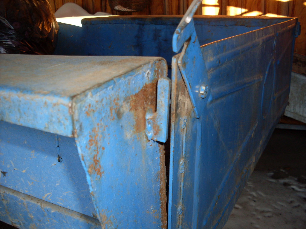

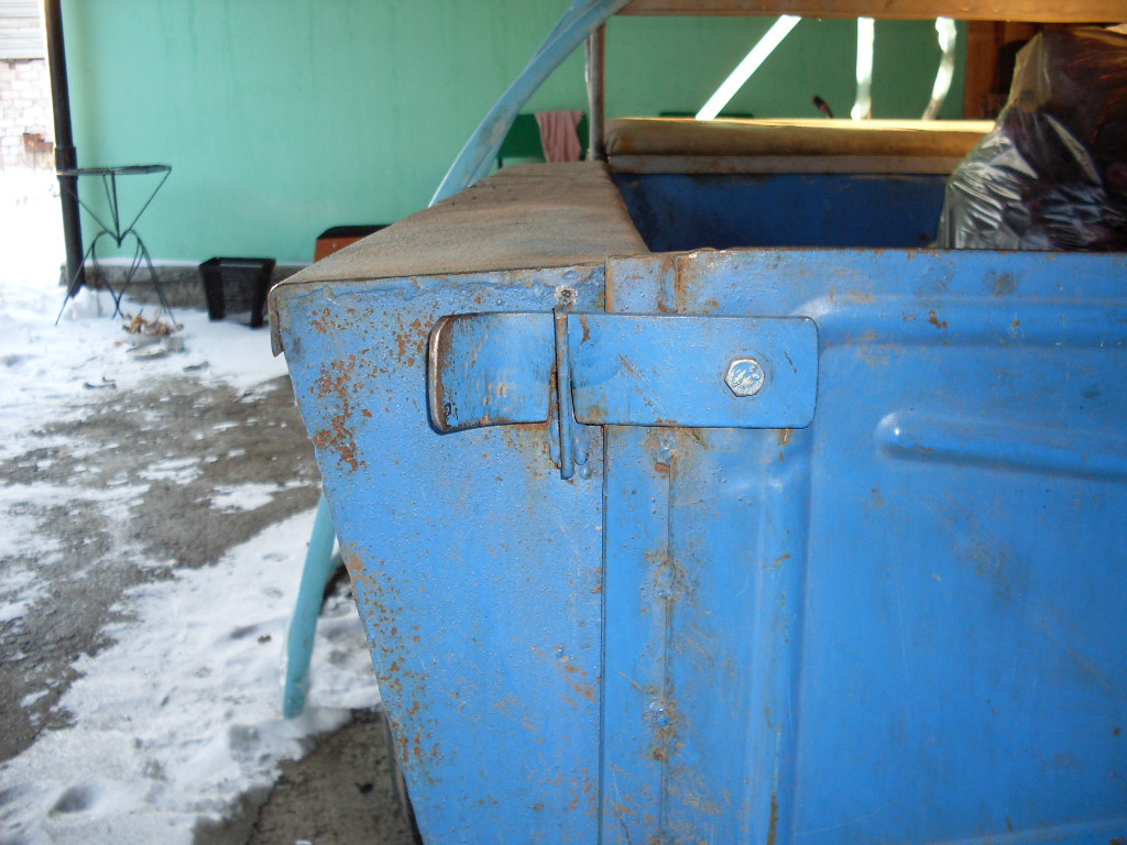

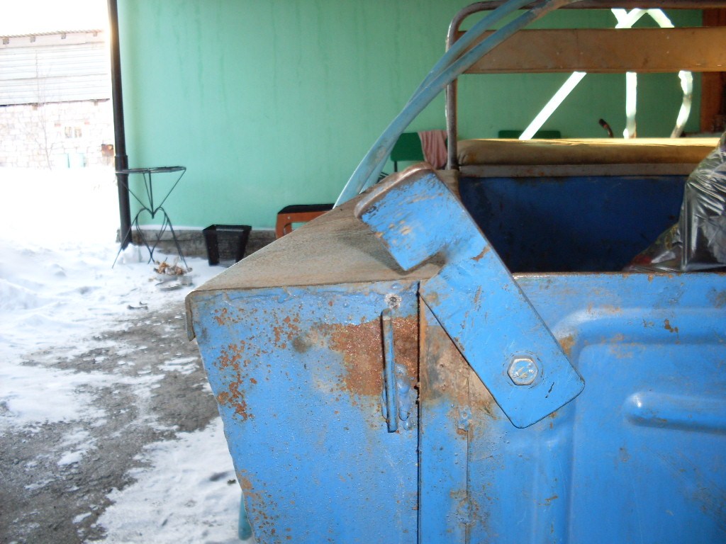

Pavel003 написал : Это реально правильная форма. Теории не знаю. Не интересовался, но на самосвалах часто такую используют. А может это мне так кажется, мне такая форма тоже нравится. Два ребра жесткости добавляется. Защелки впереди неплохо было бы. Развесовка кузова непрактичная, придется помогать ему опрокидываться. Ну или больше грузить на задок. А так хороший прицеп. Работать будет.
Да, на самосвалах часто используют такую форму кузова. При опрокидывании лучше обеспечивается высыпание материалов,кузов остается более чистый. При такой развесовке кузов не трудно опрокидывать. На самосвалах тоже так,. правда там гидравлика поднимает. При движении груз прижимает кузов к раме, не стремится его опрокинуть. Вот и сама защелка впереди:
12.11.2013 в 00:45:24
Veps25 написал : То оно не совсем защелка, скорее фиксатор, мне кажется, при нагруженном прицепе тяжело вытаскивать будет.
Вытаскивается легко, потому что кузов от груза упирается в раму, а сам засов на несколько миллиметров меньше в диаметре, чем трубки. С грузом опробовано на практике, все работает легко
12.11.2013 в 00:54:36
kocevnic написал : опрокинуть. А вот и сама защелка впереди:
Та я понял какая защелка. Мне такая больше нравится.. Ну и похвалится то хочется. Но реально нормально. Подъехал, сцепление выжал, если груз нормально лжит, кузов сам поднялся, сцепление отпустил, поехал. Не надо передачи включать выключать. Особенно нормально когда навоз возишь....

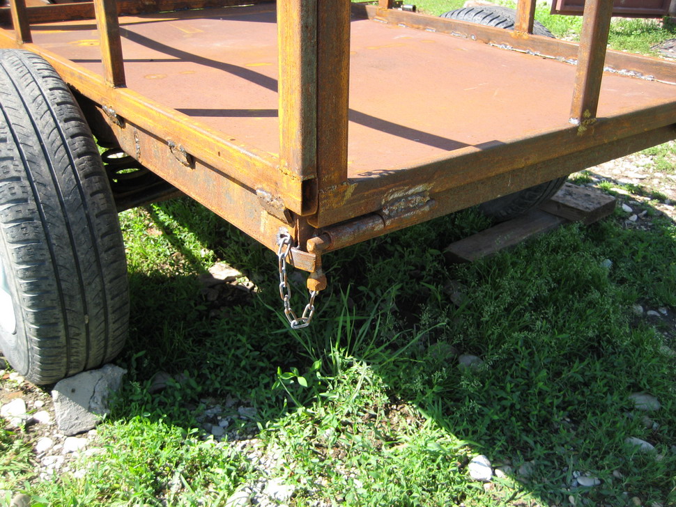

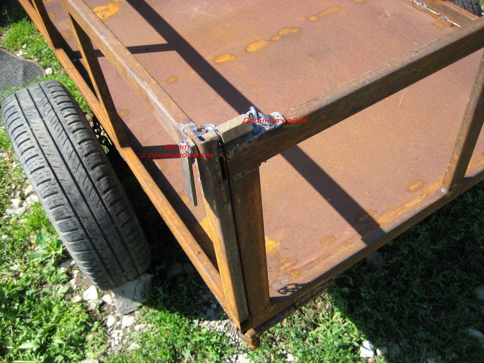

Выкладываю обещанные фото узлов прицепа. Узел соединения балки и рамы:
Узел крепления и наклона кузова и в заключении узел сцепки с мотоблоком

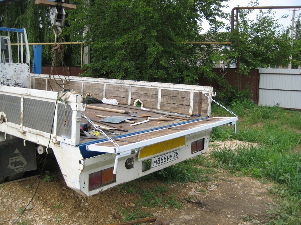

Узел шарнира заднего борта:
