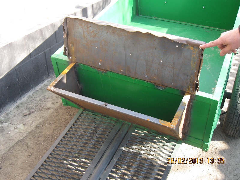

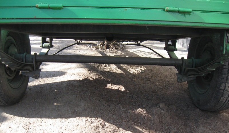

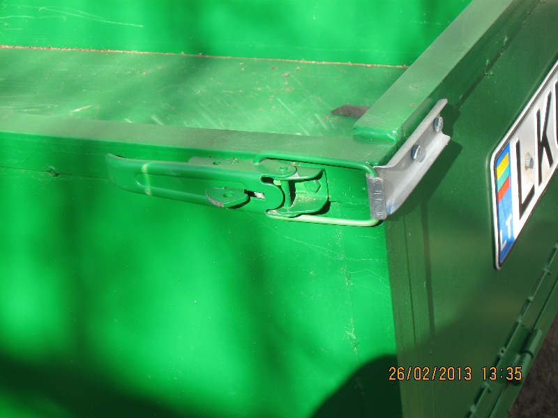

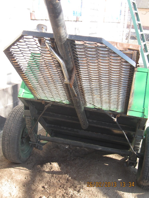

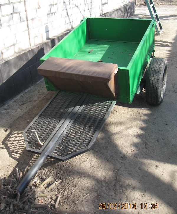

Конструктор написал : Но уже есть замена лопнувшей детали. На днях испытаю.
Интересно будет результаты услышать.......Вряд ли вот такое оторвется....метал мягкий, конфигурация шва непростая.....провар нормальный.....главное простенько и со вкусом.....простой отвод из отопления, правда труба еще советская нормальной толщины, вместо кругляка квадрат на втулке...., так это еще без косынок по Рыбачку и без "гениальной" тяги реактивной....Тут писали про прицепы еще советские мол больше тележки, чем прицепы....Вот МТЗевский прицеп прямо на заднем борту было написано грузоподъемность 500 кг. Не гениальные ребята из КБ обошлись без тяги....Колеса у них от перегруза расползались как ноги у коровы на льду....чтобы ломалось дышло не слышал ни разу......,. Что еще характерно нет на нем шпангоутов (ребер то есть), а не разваливается......
