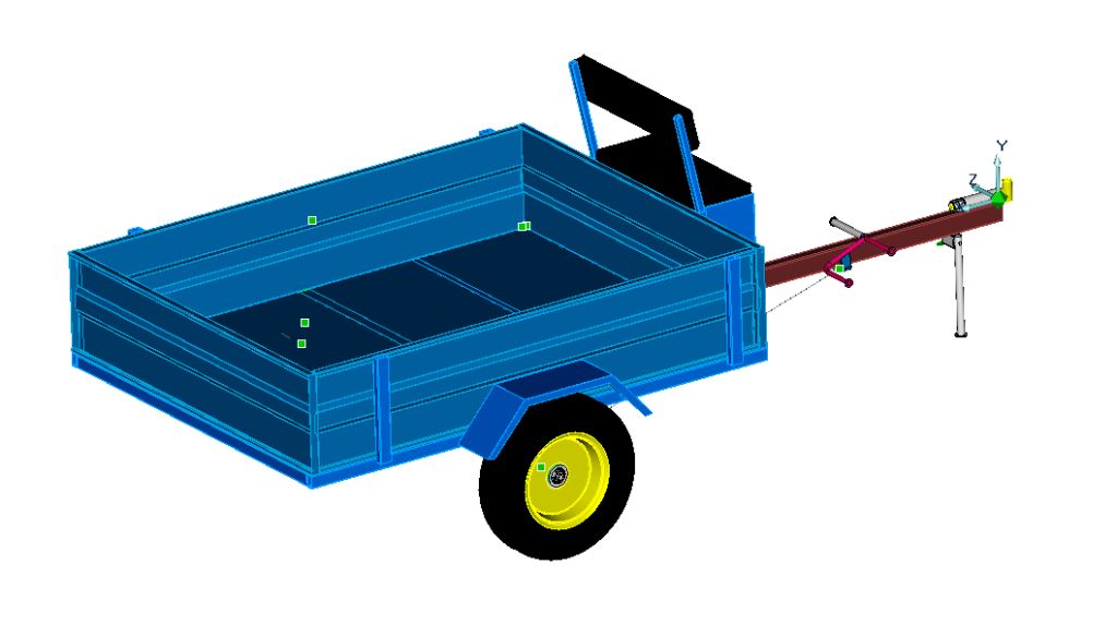

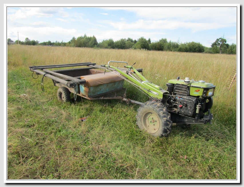

Привет строителям и водителям тележек. Хочу поделиться выводами, сделанными мною после непродолжительной эксплуатации самодельной тележки к МБ. Вот такой:
Ну что сказать? Вещь в хозяйстве нужная. Успел и песка повозить, и мусор вывезти, трава там, доски гнилые от старого забора. 1-е: делать только с опрокидывающимся кузовом. Грузить, например песок, уже лопатой намахаешься, а если его потом ещё и так-же выгружать..., нафик-нафик:swoon 2-е: задний борт практически не нужен. Возил песок, доски, траву вывозил - смысла в нем нет. Единственное - вывозил опилки, они легкие, влезает много и задний борт нужен, что-бы лишний раз не ездить. 3-е: ставил колеса на МБ от ВАЗа, 13", скорость выше и, если ехать далеко, то полезно такие колеса приспособить. Но вот маневрировать намного труднее, рога МБ ворочать легче со стандартными 8". Ну и с погрузкой потренироваться, грузить больше на ось, так и пригруз на МБ норм, не буксует, и кузов опрокидывать не трудно.

dimm5 написал : ставил колеса на МБ от ВАЗа, 13", скорость выше и, если ехать далеко, то полезно такие колеса приспособить. Но вот маневрировать намного труднее, рога МБ ворочать легче со стандартными 8".
А мне показалось что ворочать рогами мотоблока тем тяжелее, чем больше расстояние между колесами мотоблока. А не их диаметр.

dimm5
Регистрация: 15.05.2014
Владимир
Сообщений: 600
08.09.2014 в 14:56:41
Тут наверное влияет и ширина резины, т.к. я ставил на те-же удлинители осей, что и родные колеса.
Аватар пользователя
Павел-61
Регистрация: 01.03.2013
Биробиджан
Сообщений: 1654
08.09.2014 в 15:53:37
Несомненно, и колея, и ширина резины влияют на тяжесть поворота. И еще есть причина. Чтобы зев шкворнем не разбивало, я сделал поворотный узел на крестовине. Всего-то точка поворота подвинулась назад см на 5-7, а рулить стало труднее. Не зря народ свои МБ вертикАлит, приближая эту точку ближе к ведущему валу.

08.09.2014 в 16:24:45
Владимир С. написал : А мне показалось что ворочать рогами мотоблока тем тяжелее, чем больше расстояние между колесами мотоблока. А не их диаметр.
Это не показалось, это так и есть. Почему их и ставят так близко.
