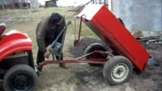

lav_66 написал : Если и буду делать самосвал, то только с механизмом подъёма кузова! (лебёдкой)
Тогда уж сразу гидравлику.
Stan1982
Stan1982
Регистрация: 14.10.2013
Рейкьявик
Сообщений: 476
17.10.2013 в 10:35:18
lav_66 написал : Для меня вопрос в проходимости (догрузка мотоблока) на первом месте. Не настолько велик кузов - нагрузил без перекура и раскидал груз, или выгрузил в кучу в ручном режиме, тоже без перекура (без лишнего пота и усталости). На прицепе от МБ-1, фиксатор кузова после нескольких нештатных самоопрокидываний, заварил наглухо... Если и буду делать самосвал, то только с механизмом подъёма кузова! (лебёдкой) А вот замена на прицепе резины 5*10 на жигулёвскую дала очень положительный результат...
будете делать лебёдку дайте посмотреть. свой механизм смогу показать только в воскресенье(работа). там блокировка надежная)

dido написал : Вот только габариты увеличиваются, особенно для самосвала, под кузов их не спрятаешь.
этот вопрос решается изготовлением наклонных боковых бортов,но в этом случае борта уже не открывающиеся.Всё зависит от назначения изделия,на мой взгляд

Stan1982 написал : Вот покажу свой аппарат. Тормоза москвич .чулки колеса тоже.самосвал.
Ух! И на сколько же тонн этот кузовок. А тягач при полной нагрузке не маловат?
Сия мысль меня посетила лет много назад. Подумалось - сделалось. Конечно компактность предпочиталась. Некая стойка (одна) метра два (на полный подъём кузова). Но всё это как то "дышало" и требовало существенного усиления и крепления, что увеличивало габариты механизма подъёма, который возить всё время как то не то. Всю эту конструкцию ставить и снимать когда надо - после второго раза отказался от лебёдочного подъёма.Сдвинул ось поворота ближе к ЦТ и с тех пор о механизьме подъёма как то не вспоминал. Конечно ситуации. когда недогруз вроде особо не возникало.

Pavel003 написал : Тогда уж сразу гидравлику.
Лебёдка более функциональна.
Stan1982 написал : будете делать лебёдку дайте посмотреть. свой механизм смогу показать только в воскресенье(работа). там блокировка надежная)
Пока только в планах. Но тележка от МБ-1 (с тяжем) уже не всегда устраивает...
ppp53 написал : Некая стойка (одна) метра два (на полный подъём кузова). Но всё это как то "дышало" и требовало существенного усиления и крепления, что увеличивало габариты механизма подъёма, который возить всё время как то не то.
Очень много вариантов в видео по прицепам для квадроциклов. Видео я уже где то раньше выкладывал, но мало кого заинтересовало... Есть очень компактные варианты подъёмника кузова с помощью лебёдки и при этом кузов поднимается на большой угол. Хотя бы это - atv tippvagn

lav_66 написал : варианты подъёмника кузова с помощью лебёдки и при этом кузов поднимается на большой угол. Хотя бы это -
Очень достойный вариант!
