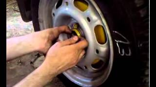

karpyk, есть видео регулировки задних подшипников на Пассате, на Гольфе всё идентично:
Регулировка подшипников задних ступиц VW Passat B3.mp4

Юрий VW написал : есть видео регулировки задних подшипников на Пассате, на Гольфе всё идентично
К чему такие сложности, в двух словах, затянул до упора и отпустил на 1:3, зашплинтовал и поехал. Прицепу МБ перегрев подшипников не грозит,а небольшой люфт особых проблем не создаст.
