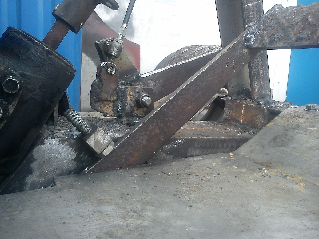

Алексей)) написал : только гидравлика,т
  1. Максимально уменьшить зазор пары барабан - тор.колодка .Как вариант , наклепать новые накладки . 2 . Прокачать тормоза ( возможно развоздушка находится не в верхней точке цилиндра ). 3. Варьировать длины плечей рычага педали . У меня хоть и механика , но принцип схож . Сцепление переделывал 2 раза , тормоз - 4 , и думаю ещё нормально отделался . 4 . Заменить цылиндр на меньший в диаметре . Но здесь зависимость . Выигриваешь в усилии -проигриваеш в объёме жидкости . Надо искать золотую середину
