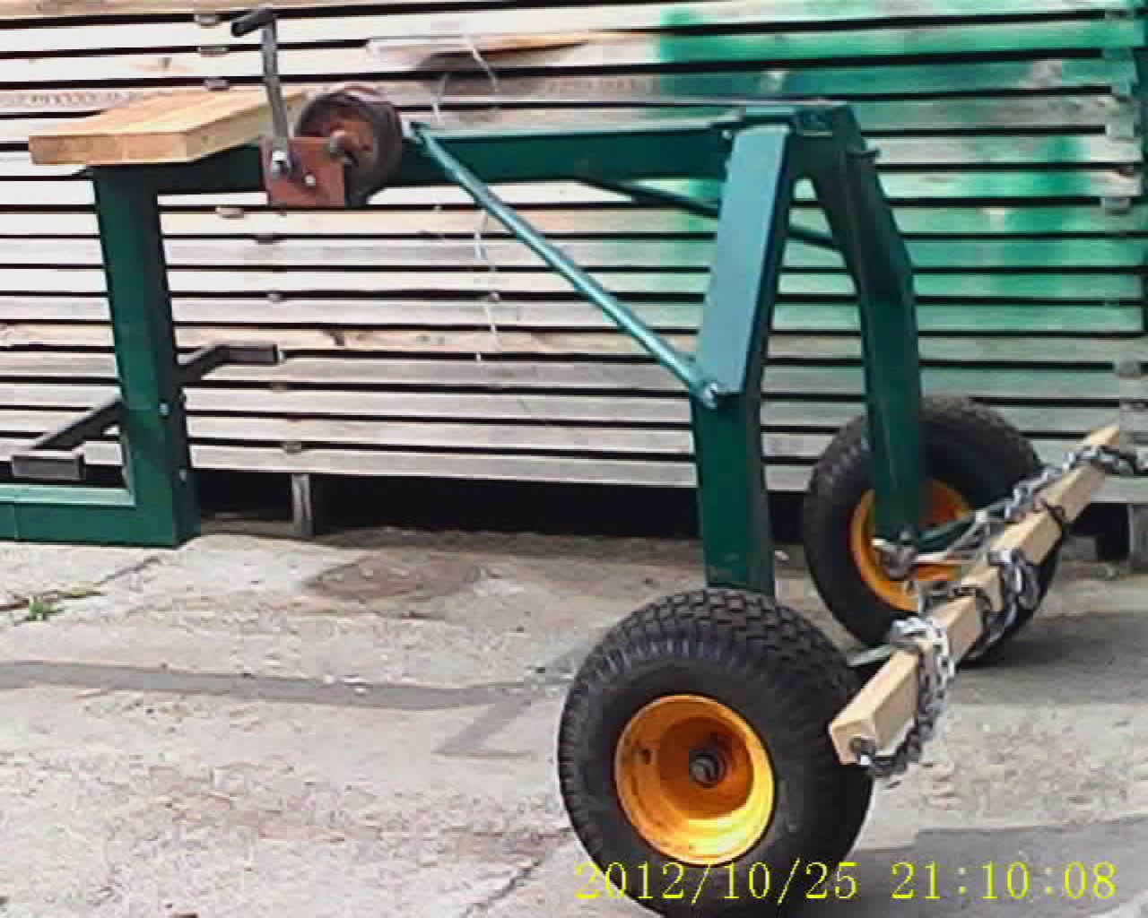

Такую мотоблоком не утянешь. Я себе вот такую сделал:
Там где не могу проехать, разматываю трос лебедки вперед по ходу, цепляю за дерево и сам себя вытягиваю.

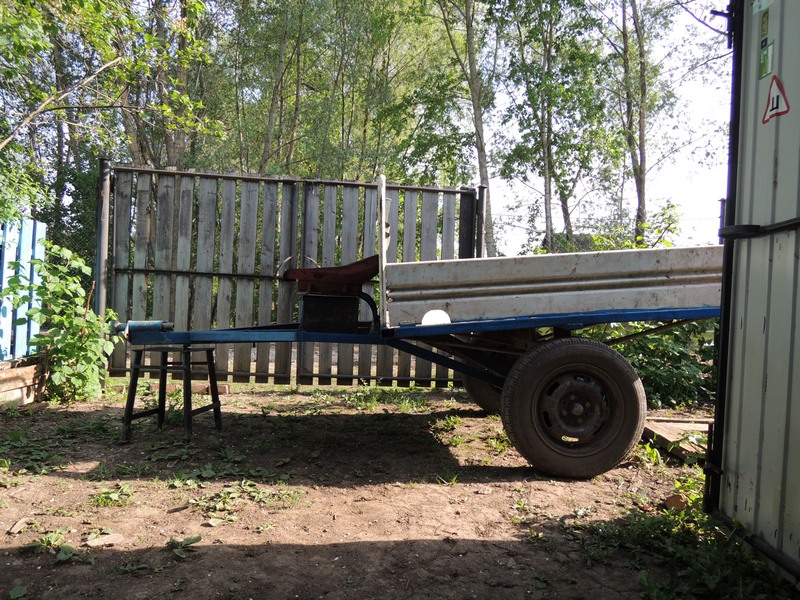

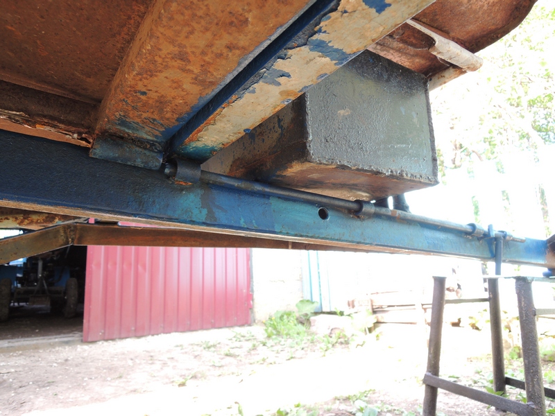

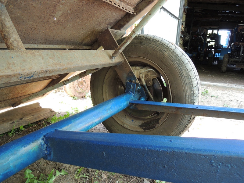

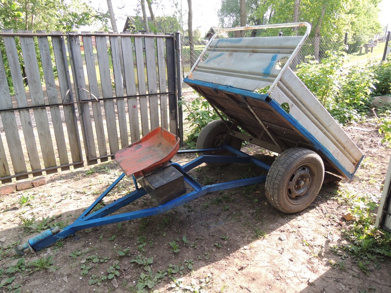

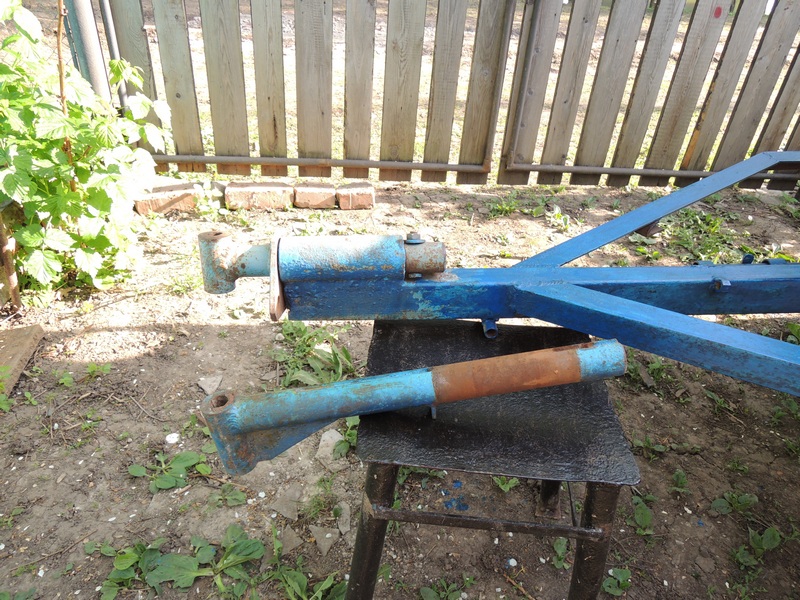

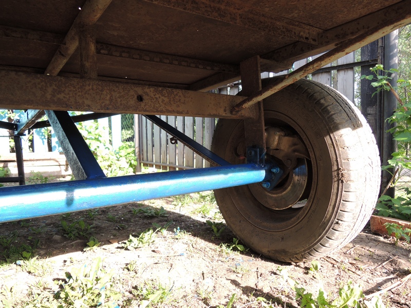

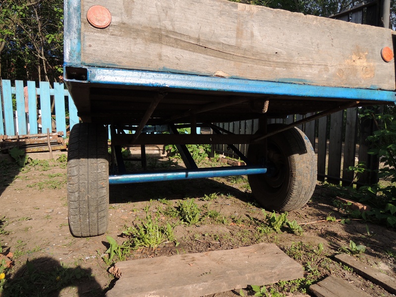

переделал в самосвал переходник к мотоблокам ......
