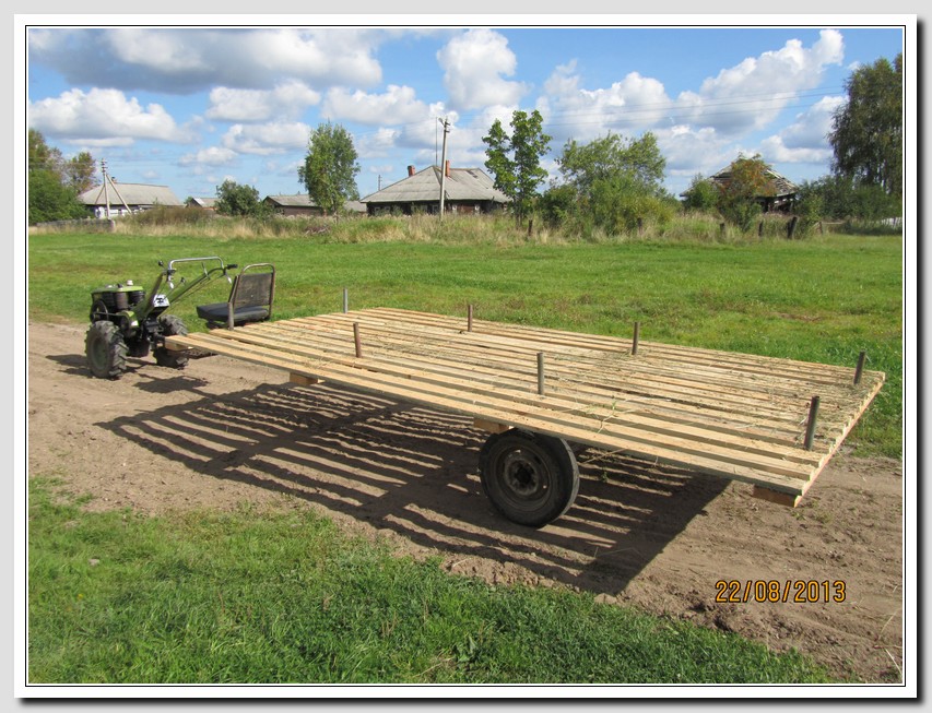

NAP написал : На такой сидухе можно было ехать десятки а то и сотни км и по пересеченной и по нормальной дороге. Филейка можно сказать отдыхала по сравнению с последующими вариантами. Сидуха классная. Только вот прицеп без ящичка для выпить закусить все таки не комильфо. имхо.
присоединяюсь - это старая проверенная временем сидушка, удобная и простая... другое дело, что если нужно сделать крутой поворот при маневрировании, с неё придётся привставать, или посадить рядом пассажира, поэтому широкое сидение предпочтительнее (но это моё личное мнение)... ну, и никак нельзя обойти момент, что прицеп без ящичка для выпить закусить все таки не комильфо, тут однозначно - бардачку быть...
Аватар пользователя
tuger
Регистрация: 22.01.2011
Мурманск
Сообщений: 3801
13.02.2015 в 20:29:50
Юрий VW написал : присоединяюсь - это старая проверенная временем сидушка,
Тоже присоединяюсь, у меня такая-же. Помню раньше удивлялся, почему на тяжелых моциках отдавали предпочтение таким раздельным а не цельной сидухе. Ответ прост оказался - в дождь на "диване" под задницу затекает, а с такой сидухой нет.
