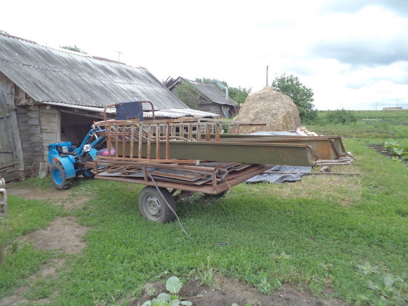

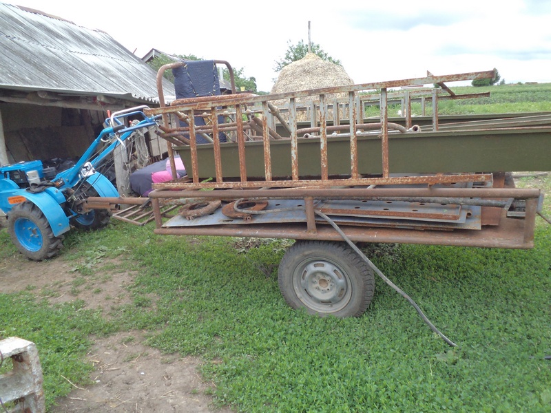

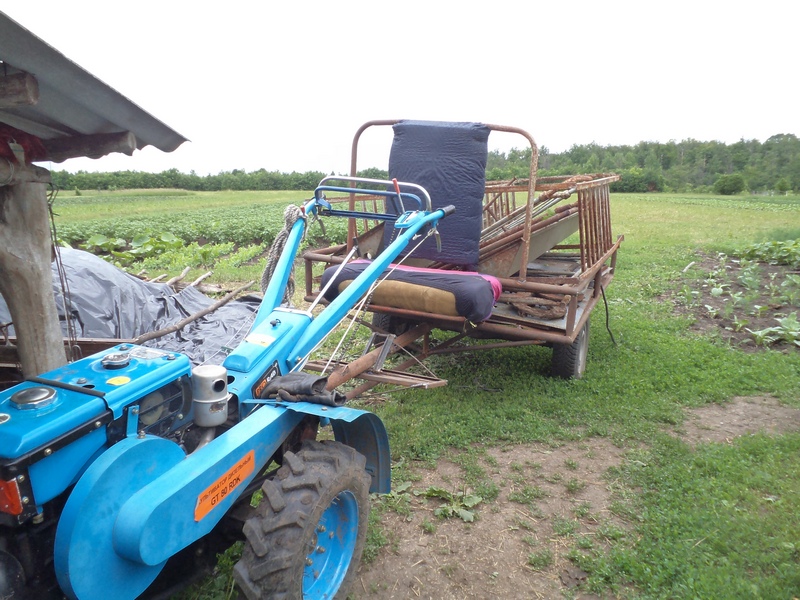

продолжение...

sergej21 написал : продолжение...
Не тяжеловатая получится?

Grom73 написал : Не тяжеловатая получится?
+1

Вот можно сказать тест драйв .ездили за металлом там около 700-800кг...
