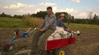

в прошлом году я уже выкладывал фотки своей телеги, а сейчас есть видио :) Телега для мотокультиватора КРОТ

umnyi написал : схема "труба в трубе", найти два куска по 25-30 см можно точно,
Я на металлобазе не смог найти , так что не звезди пожалуйста . На маленький прицепчик сцепку сделал из конченного переднего аммортизатора от Ланоса . Обрезал половину штока и поставил ограничитель в виде перерезанной напополам шайбы , что бы шток не входил в аммо . А вообще , пока я не прожег сваркой корпус аммо , ездить было прикольно : при торможении аммо стягивался и вытягивался и не было резких рывков в движении , аммортизатор был газовым . Уже много на нём покатался , сцепка крепкая и пружинистая получилась . Я в своей ветке выкладывал видео :) : Тачка для мотоблока МоторСич

У нас тоже есть любые , но таких что бы плотно входили одна в одну не было , точнее мне их продали , привёз домой , а фигушки ... не влазят друг в друга . Покупать тонкие трубы равноценно что поставить просто прут . Точил точил эти трубы болгаркой что бы входила одна в другую аж замахался и тут мне в глаз упал сдохший аммортизатор от моего авто , шток толщиной 25мм (по памяти) и выдерживает любые нагрузки от дороги на машину весом в 1 тонну , подумал подумал и приварил его + косынку из толстого металла (лучше было бы скобами прикрутить , а то сваркой пропалил и вышел газ и масло из аммо) . Испытывал конкретно , возил по 9 мешков + 2 пассажира , трогался резко и назад и вперёд , шток аммортизатора крепкучий и пружинный .
