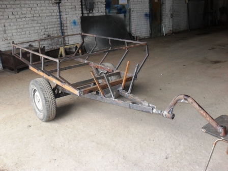

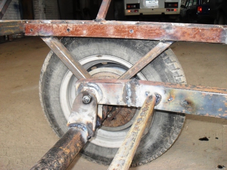

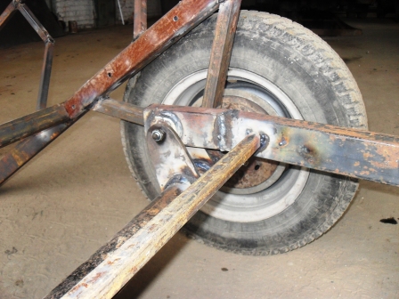

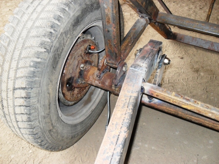

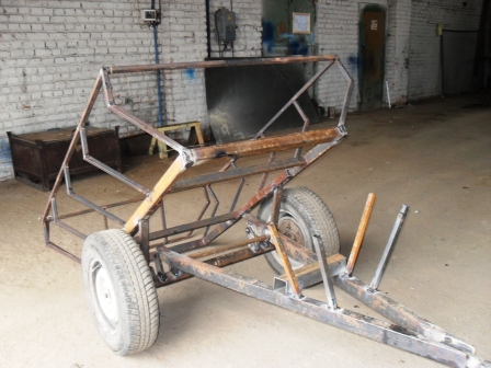

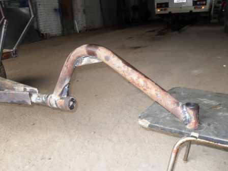

Извините задержался с ответом ... Вот мой пока полуфаhttp://www.mastercity.ru/vforum/attachment.php?attachmentid=135844&d=1271842356брикатhttp://www.mastercity.ru/vforum/attachment.php?attachmentid=135843&d=1271842356общий вид Так поднимается кузов.http://www.mastercity.ru/vforum/attachment.php?attachmentid=135845&d=1271842356http://www.mastercity.ru/vforum/attachment.php?attachmentid=135846&d=1271842356Так работают рычаги при подъеме кузова. Тут есть камешки... Если рычаги поставить вертикально то кузов опрокидывается от малейшего толчка назад, даже без торможения. Если сместить как на третьем фото вперед то концы рычагов двигаясь по дуге приподнимают кузов вместе с грузом и усилие сильно возрастает. Нужен компромис... http://www.mastercity.ru/vforum/attachment.php?attachmentid=135847&d=1271842356 "лебединая шея" , тут тоже всплыл булыжник... Если сложить с МБ на 90* то шарнир поворачивается и МБ падает мордой в землю или назад.http://www.mastercity.ru/vforum/attachment.php?attachmentid=135848&d=1271842356 Ну а это будущие тормоза от девятки... NAP, при такой схеме реактивный момент от торможения передается на кузов.:a

edmond написал : Вот мой пока полуфа
слов нет КРУТО:applause:

edmond написал : "лебединая шея" , тут тоже всплыл булыжник... Если сложить с МБ на 90* то шарнир поворачивается и МБ падает мордой в землю или назад
Есть такой пунтик, предотвращающий излишнюю оборачиваемость прицепного вокруг дышла. Самый простой в исполнении был предложен Клещем. В валу (дышле) делается не круглое отверстие а пазовое. Это дает свободу при движении и не позволяет прокручиваться. На прицепе для МБ Нева сделано типа шип-паз. На фотке конечно трудно рассмотреть. Имхо.
edmond написал : NAP, при такой схеме реактивный момент от торможения передается на кузов.
Это для меня со слов понять одинаково сложно. Только по схеме могу сообразить. Одно знаю точно что при торможении вся нагрузка пойдет на прицепную скобу МБ. А через какие составляющие это уже второстепенное дело. Ее роль в таком тандеме главенствующая. Не дай бог сломается кирдык всему. Имхо

2edmond А что не дает так сказать дышлу вместе крепления к оси прокрутиться в другую чем самосвал сторону? Как бы упасть на землю.

NAP написал : А что не дает так сказать дышлу вместе крепления к оси прокрутиться в другую чем самосвал сторону? Как бы упасть на землю.
Стопорный палец, он пока в заготовках. Пока не вынешь дышло не пойдет не вперед не назад.

NAP написал : Есть такой пунтик, предотвращающий излишнюю оборачиваемость прицепного вокруг дышла
Да знаю и сделать в моем случае не проблема, вот только какой угол качания оставить? А при 90* проворот очень маленький чтобы мордой в землю...:(

edmond написал : Стопорный палец, он пока в заготовках. Пока не вынешь дышло не пойдет не вперед не назад.
Я так заметил что на ролике ограничение в возврате кузова в исходное положение выполняет упор на рычаге. Конец дышла в его упирается и процесс опускания кузова в исходное положение прекращается.

21.04.2010 в 22:43:35
Нет процесс заканчивается когда кузов ложится на подставку на дышле и здесь будет стопор по виду воротных петель- вынул палец и петля разойдется, часть останется на подставке, часть поднимется с кузовом.

22.04.2010 в 09:55:52
edmond написал : Нет процесс заканчивается когда кузов ложится на подставку на дышле и здесь будет стопор по виду воротных петель- вынул палец и петля разойдется, часть останется на подставке, часть поднимется с кузовом.
То о чем Вы говорите скорее всего будет в передней части (возле сидения). Если так то палец вставить в отверстие что на кузове будет крайне сложно. И так же сложно будет высунуть при разгрузке. Вся нагрузка будет на нем. Он будет зажиматься. Без строгого посадочного места не получится. Палец только фиксатор. Имхо.
