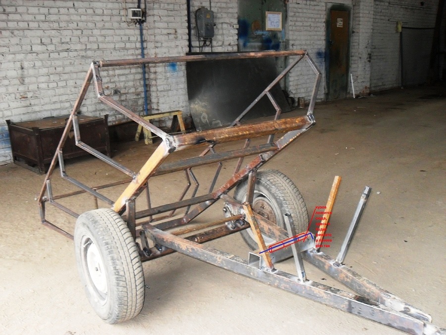

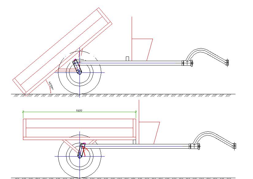

А по конструкции тележки (в моём случае - ) - она попала под руку, взята как есть и во многом . Да и может легко .
umnyi написал :
И с грузом так легко переворачивает.
Сажал на передний борт мужика под 100кг, легко. Когда груз размещен равномерно, без проблем. Если накидаю к переднему борту, на тормоз давить надо посильнее, но это скорее из-за убитых барабанов, колодки еще не прикатались
