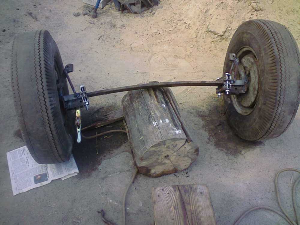

umnyi написал : самоdелкин А у Вас колея адаптера больше чем у мотоблока выходит?
На фотке произвольный размер колеи на технологической оправке для сварки и для измерений. Мне было безразлично - какая колея в данный момент, а надо было только измерить максимальную (при разжатой пружине) и минимальную (при полностью сжатой пружине) высоту от пола верхней оси втулки сайлентблока амортизатора и сравнить с компьютерной моделью. Разница оказалась 2 мм в плюс и это меня устраивает. Мне надо было, чтобы маятники никогда не получились горизонтальными. Ошибка оказалась 0,97 градуса в плюс от проекта. Ось маятников я сделаю потом из титана или нержавейки (чтобы не ржавела и ржавчина не мешала изменению колеи). Минимальная колея 660 мм - как у мотоблока. Всвязи с этим я очень расстроен, что попался такой экземпляр мотоблока. Ведь картошку надо сажать через 700 мм. Меня потом, наверно, за это будут щунять :(

самоdелкин написал : Минимальная колея 660 мм - как у мотоблока. Всвязи с этим я очень расстроен, что попался такой экземпляр мотоблока. Ведь картошку надо сажать через 700 мм. Меня потом, наверно, за это будут щунять
А в чем проблема увеличте колею на мотоблоке до 700. С вашим оборудованием раз плюнуть. Я просто переделал пару старых москвичевских колеса на 700ю колею. http://www.mastercity.ru/vforum/attachment.php?attachmentid=140116&d=1274036707

umnyi написал : А в чем проблема увеличте колею на мотоблоке до 700. С вашим оборудованием раз плюнуть
Иметь оборудование недостаточно. Я хотел изменить колею, но у меня нет соответствующих болванок, чтобы сделать проставки. Можно поставить 13" диски и резину, но это значит - выбросить родные колёса (или не использовать). Меня, как одного из Российских плюшкиных, коробит от такой мысли. Да и перерисовывать уже неохота. Может быть картошка всё-таки вырастет на расстоянии 660 мм или ей надо обязательно 700? Неужели на заводе не знают, что картошку надо сажать через 700 мм и делают такие колеи?
