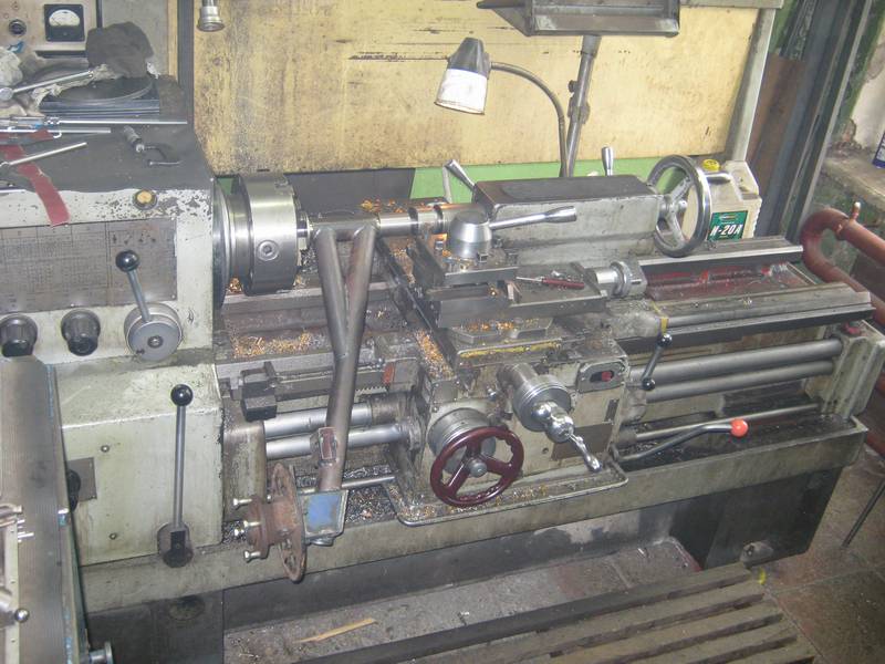

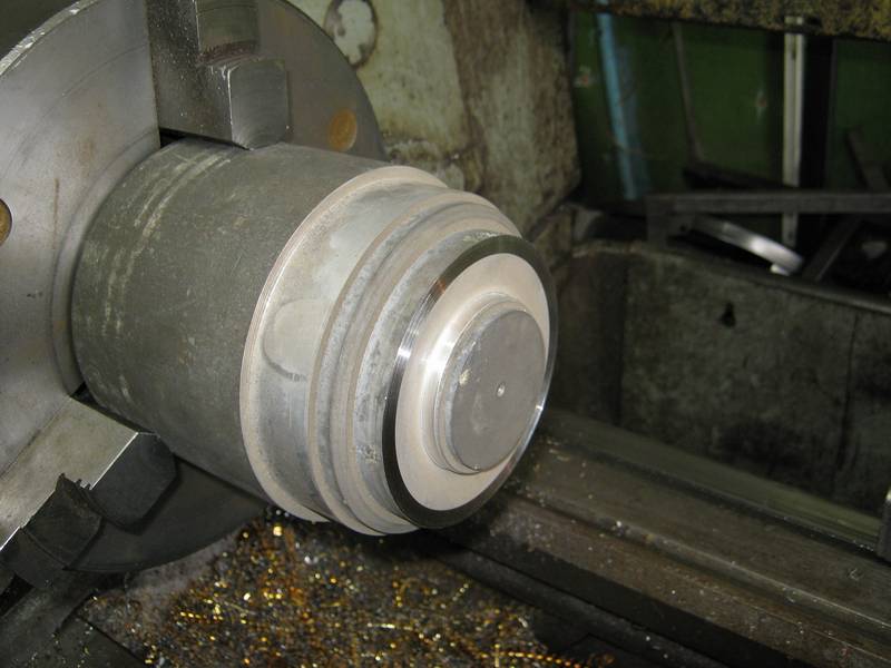

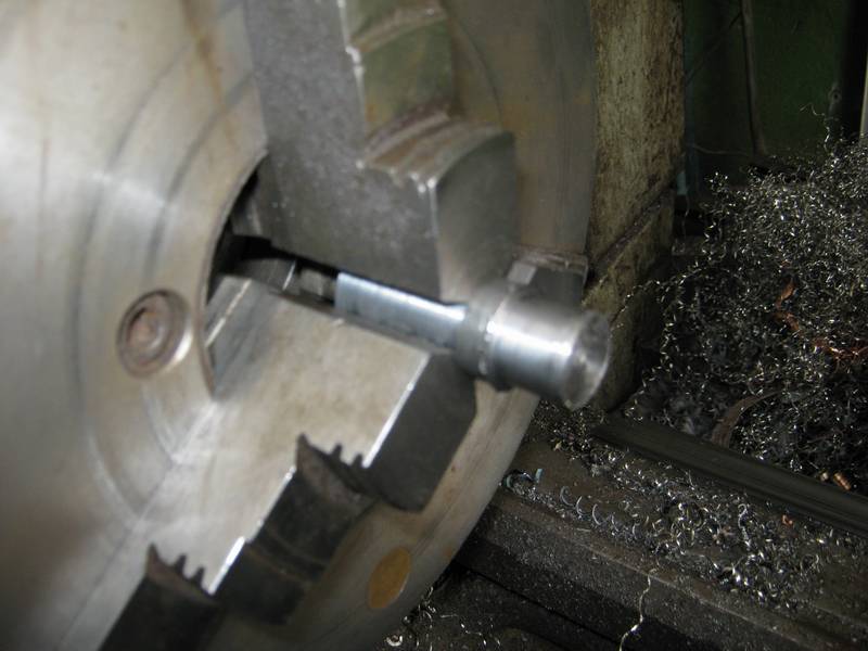

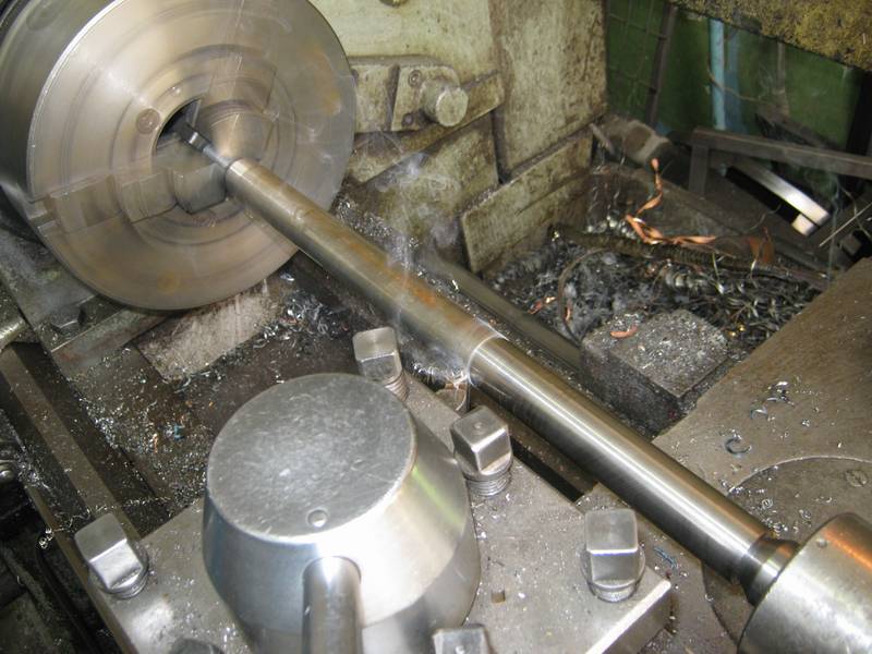

Плохо подготовился я к субботе. Надо было порыться в интернете и посмотреть что входит в сборку тормозных колодок 2108. Что-то подозрительными мне показались нижние пружины. Мне оказывается в магазине (как выяснилось вечером) подсунули нижние пружины от классики. Время было потеряно, планы нарушились, но я решил что недопустимо, так вот, напрасно приезжать и решил сделать очень страаааашную работу. Я ведь купил трубу из нержавейки для полуосей маятника, а точить их на малой скорости и подаче очень долго и нудно. Меня спасло то, что, предполагая какую нибудь гадость, я в пятницу не увез домой маленький телевизор, который я, обычно, забираю на выходные, чтобы можно было помыться с интересной передачей в ванной, не подыхая со скуки. А тут как раз скоро должна была начаться цепочка передач - "Комната смеха", "Сто к одному", новости ... Так что я смело разрезал трубу пополам и приступил к делу.

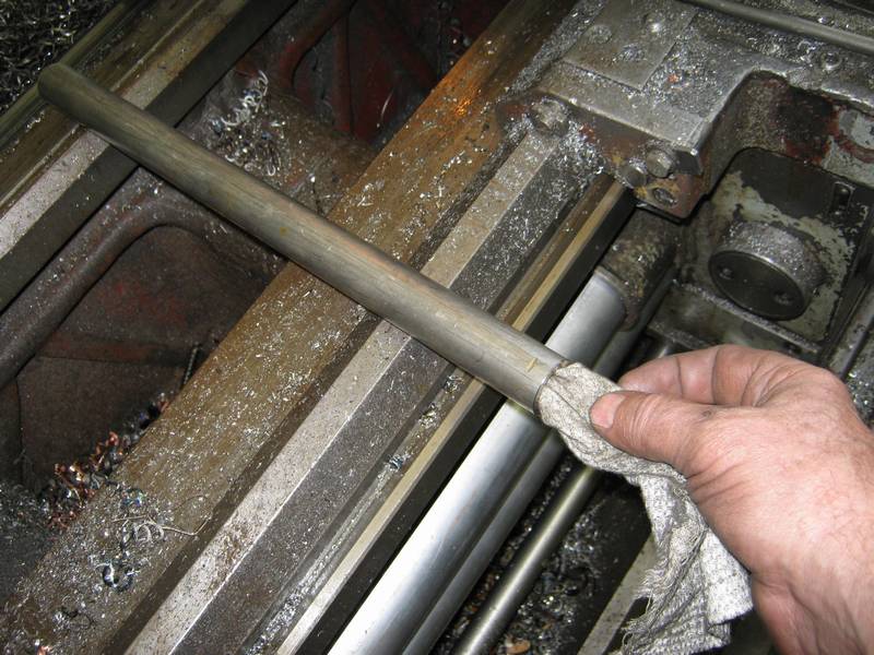

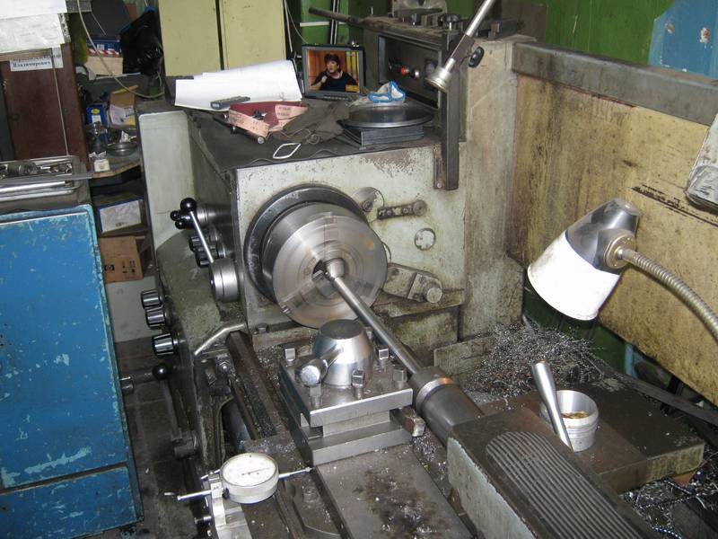

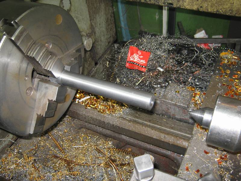

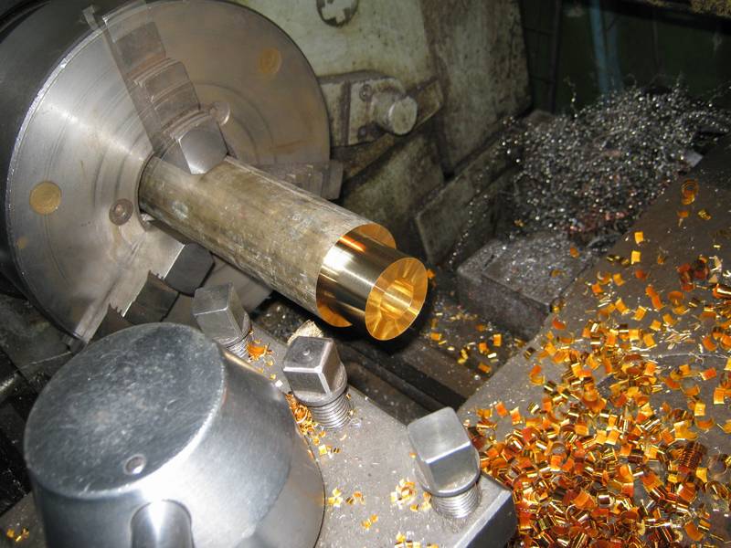

Может никому на этом форуме не интересны токарные тонкости, но я решил сфоткать после проверки конусности задней бабки. На первой фотке - оправка для установки трубы в центрах (почему-то фокус попал не туда, куда надо). Обработка на ведущей оправке с опорным торцем точнее передаёт соосность дыркоимеющих деталей и передаёт, по опорному торцу, больший крутящий момент. На второй фотке - запихивание тряпки в трубу. Труба, хотя и толстостенная, но длинная, и лучше обезопаситься и внести искажения в вибрации материала, чтобы помешать возникновению резонансных явлений, чем иметь последствия в виде дроблёной поверхности. На третьей фотке - обдирка, хотя и съём небольшой. Главная задача - создать ровный цилиндр с необходимым припуском на чистовую обработку. Её можно делать с большей скоростью и подачей, поэтому она не отнимает много времени. На четвёртой фотке - чистовая обработка. Получился конус 0,01мм/400 мм и "бочка" 0,02. Результат близок к удовлетворительному. Собрался резать заготовки для подшипников скольжения маятника (пятая фотка), но приехал начальник и увлёкся попытками собрать тормозные колодки, которые я оставил :a

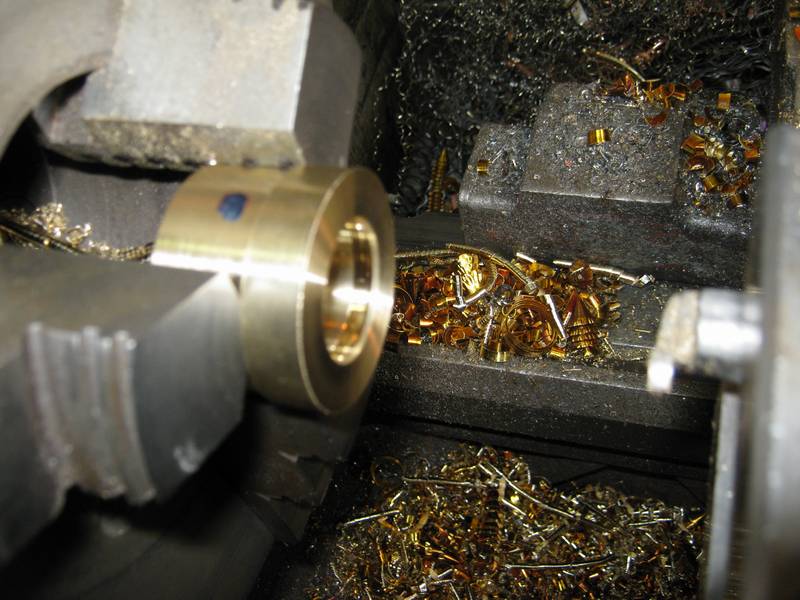

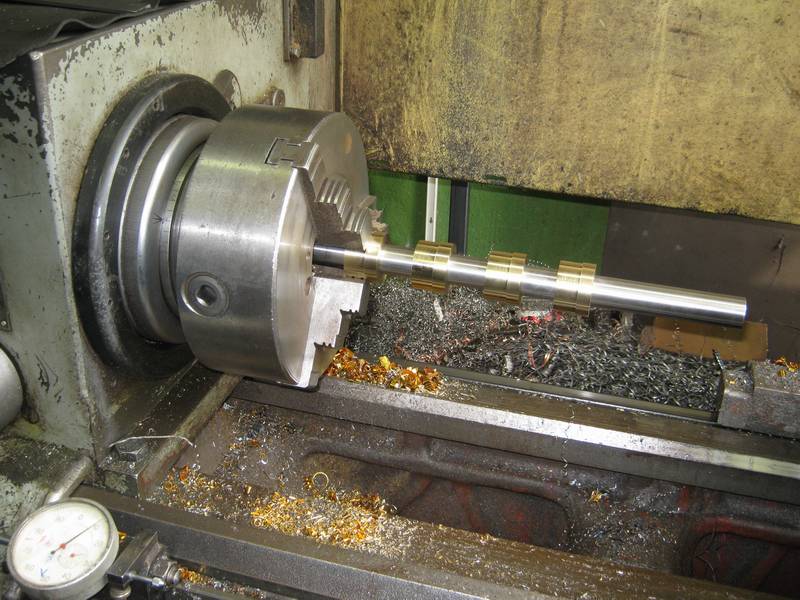

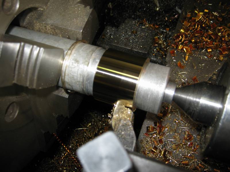

Сегодня съездил на работу доделать подшипники скольжения маятника. Дорезал заготовки с технологическим уступом для одинаковой установки в патрон, чтобы не мучаться с позиционированием резца при вырезании канавки под уплотнительное кольцо.

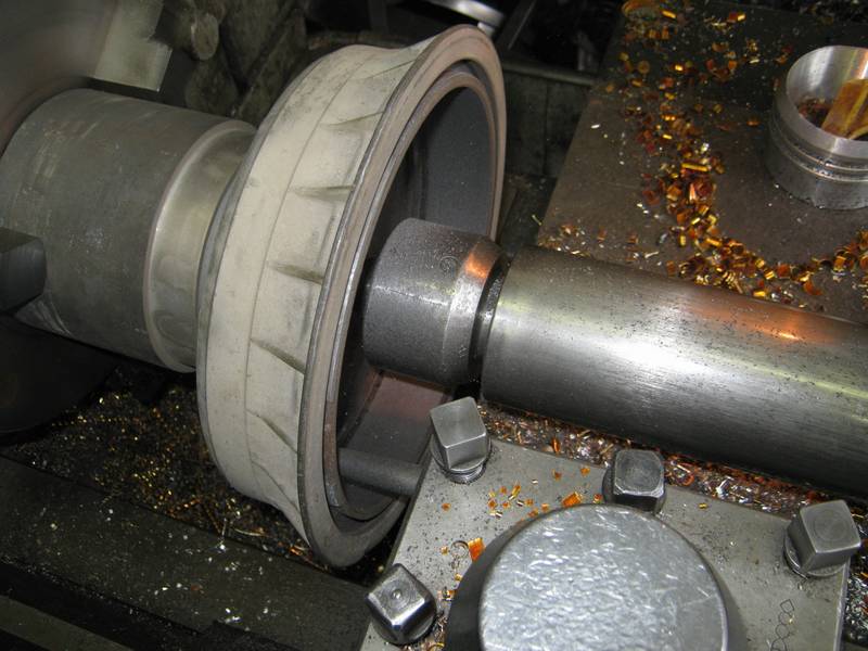

Подрезал торцы и расточил отверстие втулок под посадку с зазором 0,1 мм (фотка 1). Сам по себе зазор великоват, но надо учитывать, что запрессовываться они будут в расточку трубы, которая подверглась деформациям после сварки. Потом вырезал канавки для резиновых уплотнительных колец (фотка 2. Опять не в фокусе :mad: ) В маятниках, посадочные отверстия под втулки были расточены по подшипнику Ф нар 42, с натягом, субъективно, 0,005 мм. Такой натяг устраивал из-за лёгкости извлечения подшипников, пока были измерительно-проверочные манипуляции с маятниками. Но втулки надо установить более плотно. Учитывая, что в глубине расточки имеются деформации от сварки, хотя для сварки устанавливались плотные пробки, натяг был выбран интуитивно - 0,03 мм (как оказалось потом - ещё бы сотка и пришлось бы прессовать на гидравлическом прессе). На свежевыточенной оправке, с опорой на базовый торец и с поджимом центром через проставку, деталь остаётся максимально соосной. После сдирания лишнего металла, чистовую обработку верхнего диаметра втулки можно, для экономии времени, произвести обратным ходом резца (фотка 3). На всякий случай, чтобы зарессовка втулок не пошла как ей вздумается, была выточена ось с зазором под втулки 0,01, которая, во время запрессовки сразу двух втулок, будет удерживать их соосными (фотка 4). Вот так происходила запрессовка (фото 5). После запрессовки втулок, для съёма маятников с оси пришлось применять усилия. Получается, что ось была сделана не напрасно. Без неё могла получиться такая несоосность втулок, что полуоси могли не войти в маятники. Однако, слава Богу, все легко собирается :) (фото 6).

А дышать чем? Никто не разрешит мне травить окружающих. Боюсь, что большее, что мне удасться, это прокатиться немного, когда телега будет готова. И то, если буду уверен, что смогу въехать назад вверх по ступенькам. Сегодня расточил тормозные барабаны. Из завалявшегося кусочка магниевого сплава выточил оправку, насадил, как на ступицу и поджал через подходящую деталюху центром. Собрал тормозные колодки, надел барабан, колесо, но, после затяжки болтов, колесо перестаёт вращаться. Без колодок нормально, а с колодками что-то начинает затирать. По диаметрам всё нормально. Похоже по ширине колодок что-то не так.
